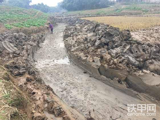

大家好,我是笨笨的挖机学徒(金常坑),上次从YB回来就和师傅去了金土地工程干活,金土地工程要求十分的严格。挖沟渠沟要挖自然坡度还要把沟底托平,扎田坎要弄直才行。本来想跟着师傅好好学习一下金土地的,但是工地不让带徒弟,去了一天就灰溜溜的走了,没办法又去其他师傅的继续学,在学徒期间一无数次想过放弃,觉得自己并不合适开挖机,做什么事情都做不好。

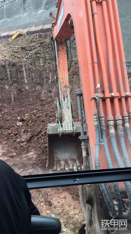

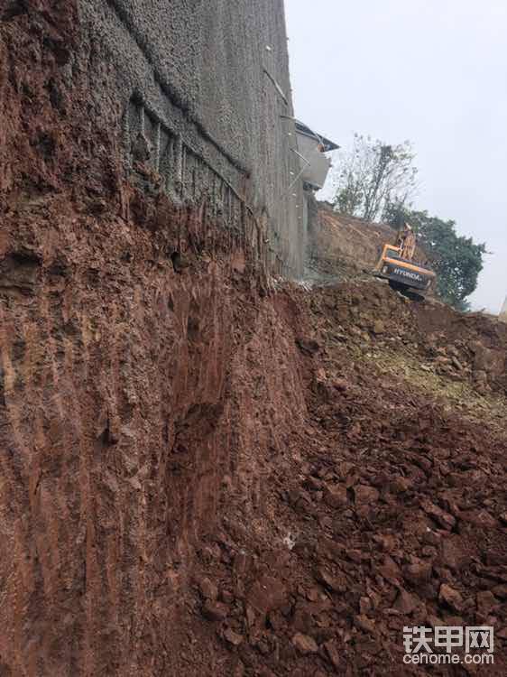

到另一个师傅的工地 ,活还算简单 师傅每天中午才来,就是吊吊东西,东弄一下西弄一下  。有一天师傅有事没来,施工让我去修崖壁,果然不出所料施工说我干活不行,让我停下来了。因为修不出施工要求的坡度不是深了就是浅了,没办法等着师傅来弄。这个时候也是心灰意冷啊,自己想做好 ,但就是做不好 。除了崖壁修不好其他简单的活师傅都让我去干。跟着这个师傅一个月多一点,老板就安排让我去另一个师傅的。

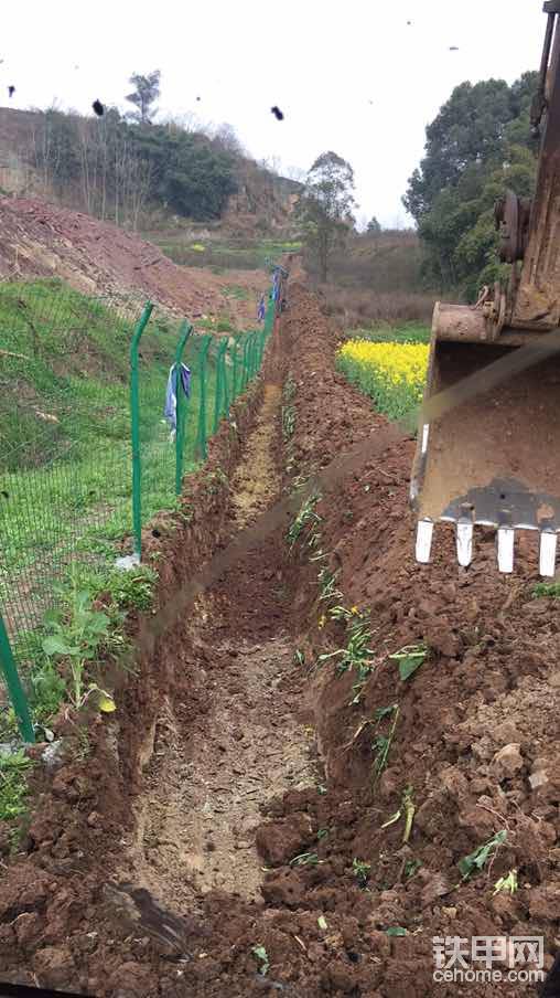

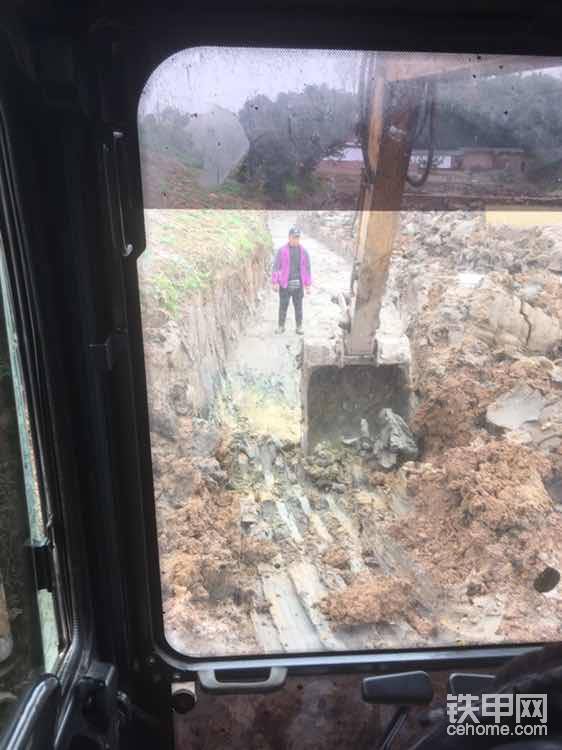

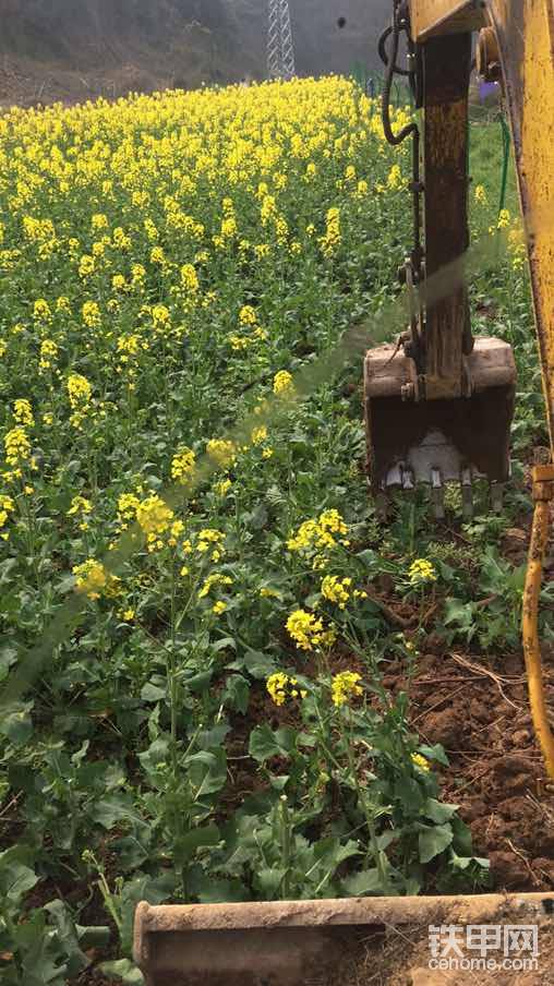

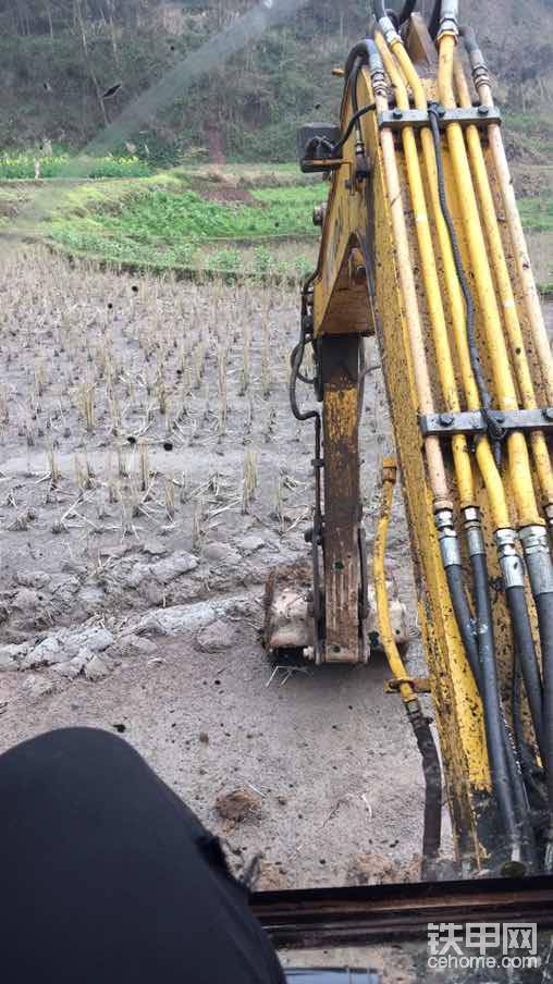

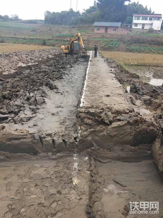

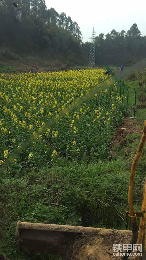

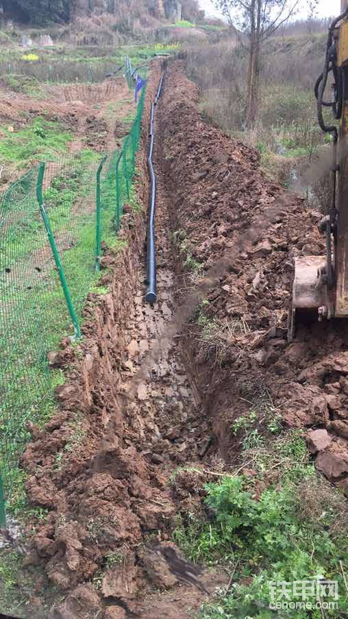

到了这个师傅的干的就是挖沟安装水管,师傅带我观察地势给我说了干活的方法过后就走了,接下来只有靠自己了,从一个山头挖到另一个山头,在土里我倒不怕,关键是要下田,没有在田里的作战经验,打电话问了师傅,师傅告诉我,下田先用斗试探一下淤泥深了就不要去了,在田里面同一个地方不要呆太久,行走的时候用铲斗拉走,吸取了师傅的经验就开始作战了,很顺利的把沟斗挖好了,就在要结束战斗的时候,我的天啊,履带掉了,不会装给老板打电话,修理工来教我怎么装现在算是有一点装履带的经验了,小挖机装履带不好装,要先装导向轮然后装驱动轮,还要人工撬履带到拖链轮上,终于我还是装上去了。第二天水管安装好了就是回填了,回填到田里都准备上岸了,很遗憾登陆失败,挖机陷车了我怎么弄都弄不起来,无奈给老板打电话,老板亲自上手,用了一个小时终于登陆了。这两天学习到了不少东西。前两天挖机转场地了,没有师傅给我说怎么干活了,自己琢磨。

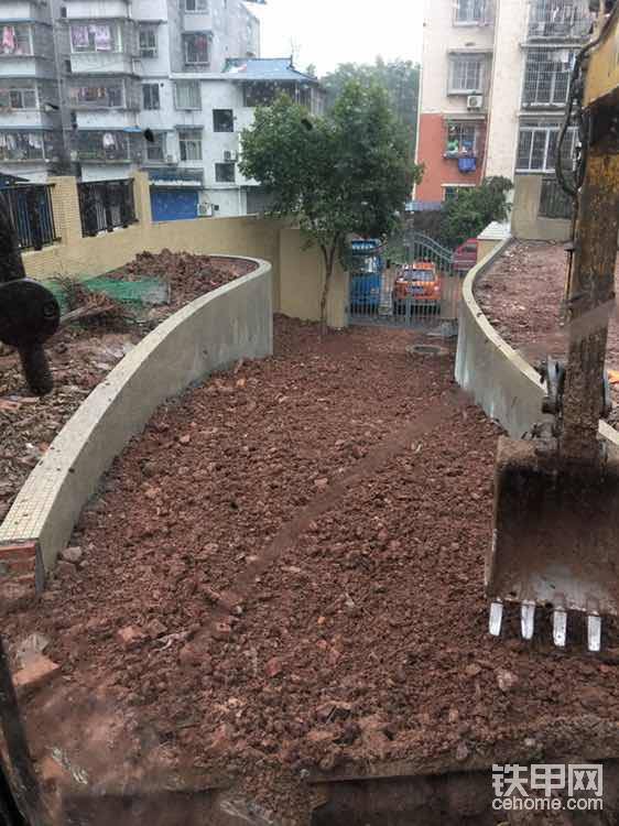

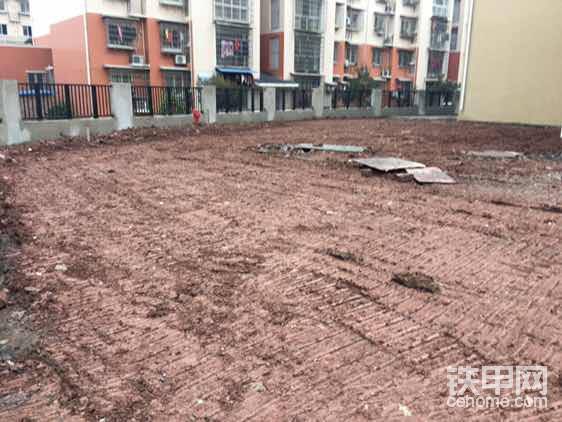

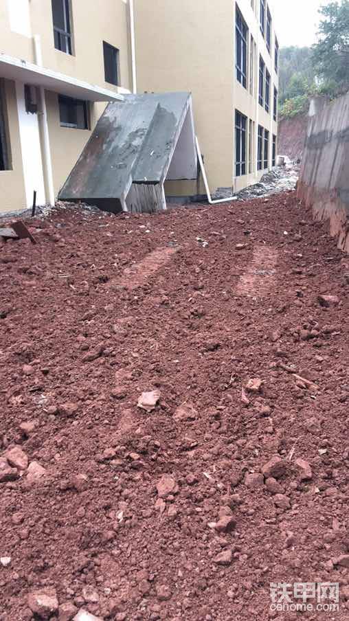

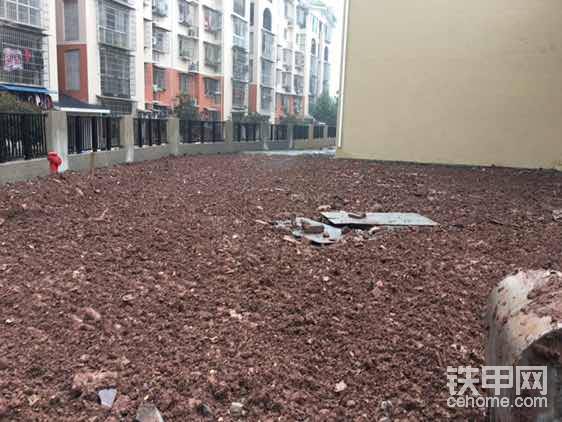

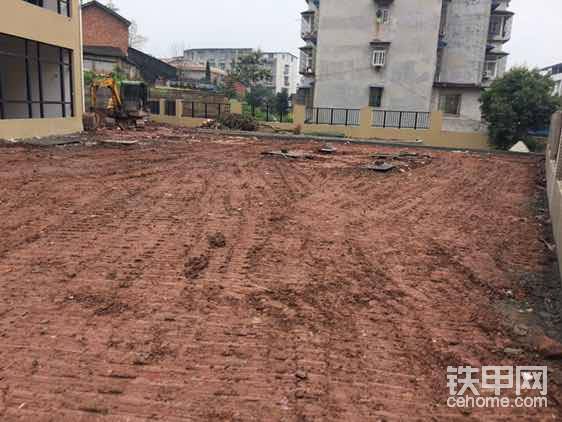

去施工就让我整平,我估计今天惨了,但是居然没有。就这样干了两天  ,今天中午施工让我去平一个打标高的地方全是稀泥巴,越平越矮。施工说今天下雨就算了明天来,明天又不知道该怎么办了,平不好就完蛋了。希望各位老师傅给我点整平的经验好让我学习一下。
