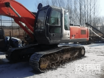

夏天抠石料装车

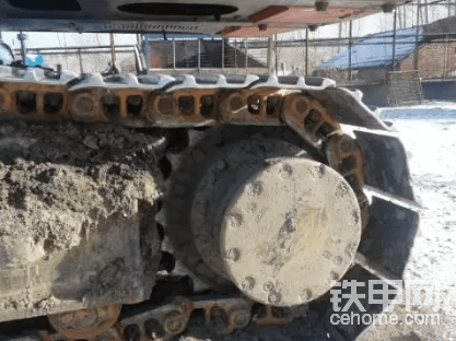

第一【底盘件必须当回事】,在冬天停车时候,思想上千万别有得过且过的想法,去年底盘件稍微感觉到有点不对称磨损,感觉左边比右边磨损大,跟修车师傅简单说说,也没当回事,结果7月份时候,支重轮竟然磨废了,有没办法彻底检查,只好现换上,遇到走路又必须走,当时不确定哪坏的时候,心里真是着急又后悔,还担心链条出问题,那就不是换轮的事了。这块提醒大家,修车一定要用好件,支重轮换品牌的,起码要用参加宝马展的牌子。

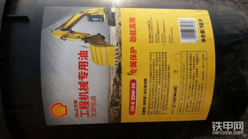

第二【如果干活,机油别对付】,在我们这边,很难买到好机油,多数用的修理厂推荐的牌子,这个大家都懂,油品一般,价格倒是跟一线品牌看齐,我联系地区总代买的壳牌40,冬季用,主要考虑壳牌清洁性特别好,杂牌油产生积碳可以清洗,用一段之后再换美孚黑霸王,这里提一下,京东黑霸王价格有时候优惠100,可以参考,具体真假我不评论,不过我用着没问题,都是买油的,人都一样,就是平台不一样,真假不在渠道,关键在人。

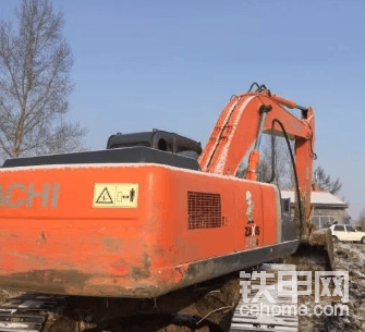

第三【渗油这个事,只有漏和不漏,一滴和一桶是一个概念】,分配阀渗油,只要冬季发现了,请一定重视,不要拿卫生纸擦掉了就自己骗自己,这个行为是可耻的,因为我就这么干过,最后的结果就是拆分配器,换油封,修配厂修理包200全套,我发的日本原厂1000多,不够的我又买个修理包当替补,在这里我只想说,如果冬季有漏的地方,而且趋势不好,请别用纸擦,要当回事。

壳牌地区总代发的机油 不过冬天没用这个

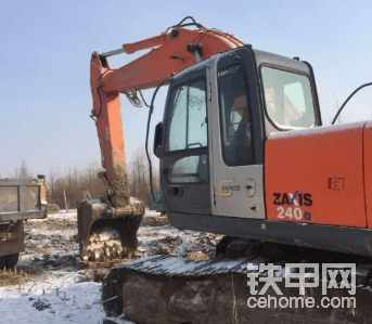

第四【常规保养】。1,电瓶拿到室内。2、间隔一段时间就热热车,温度上来了做几个动作,老司机都知道,车怕停不怕开。3,尽量避免明火热车,我觉得这个事还是不要操作好,同时别忘在车上放个灭火器,4、如果长期停车,要找朝阳背风的地方,避开拐角,防止灰沙太大。
    以上就是个人感觉的冬季应该注意的,其实大家都有自己的一套方法,最重要的是把挖机当兄弟,停车的时候经常看看,缝缝补补,修修打打,这样才对得起跟我们并肩作战。
