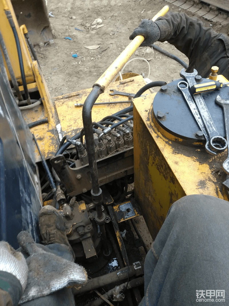

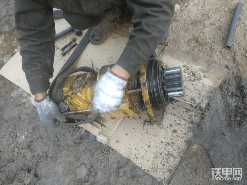

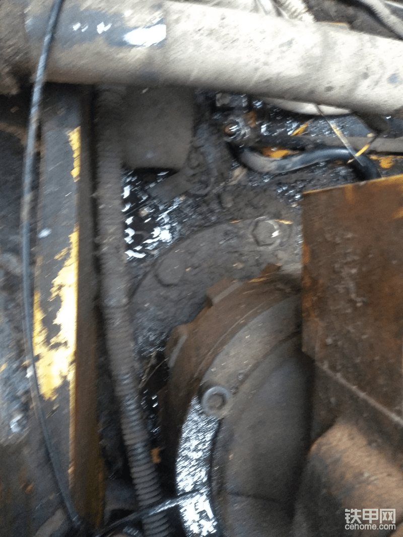

这两天被我们的国产小丸子雷沃65彻底弄服气了,油缸油封全换,气缸垫也换了。干了几天活司机说从转盘中间流油是齿轮油的味,而且早上加上下午标尺就看不到了。肯定是旋转减速机的骨架油封坏了齿轮油漏进了大盘里。感觉是个小工程让他把车拖过来结果让小伙伴们看呆了,旋转总成在柴油箱地下要想拆总成必须拆油箱。哎,彻底被国产弄服了开干吧!

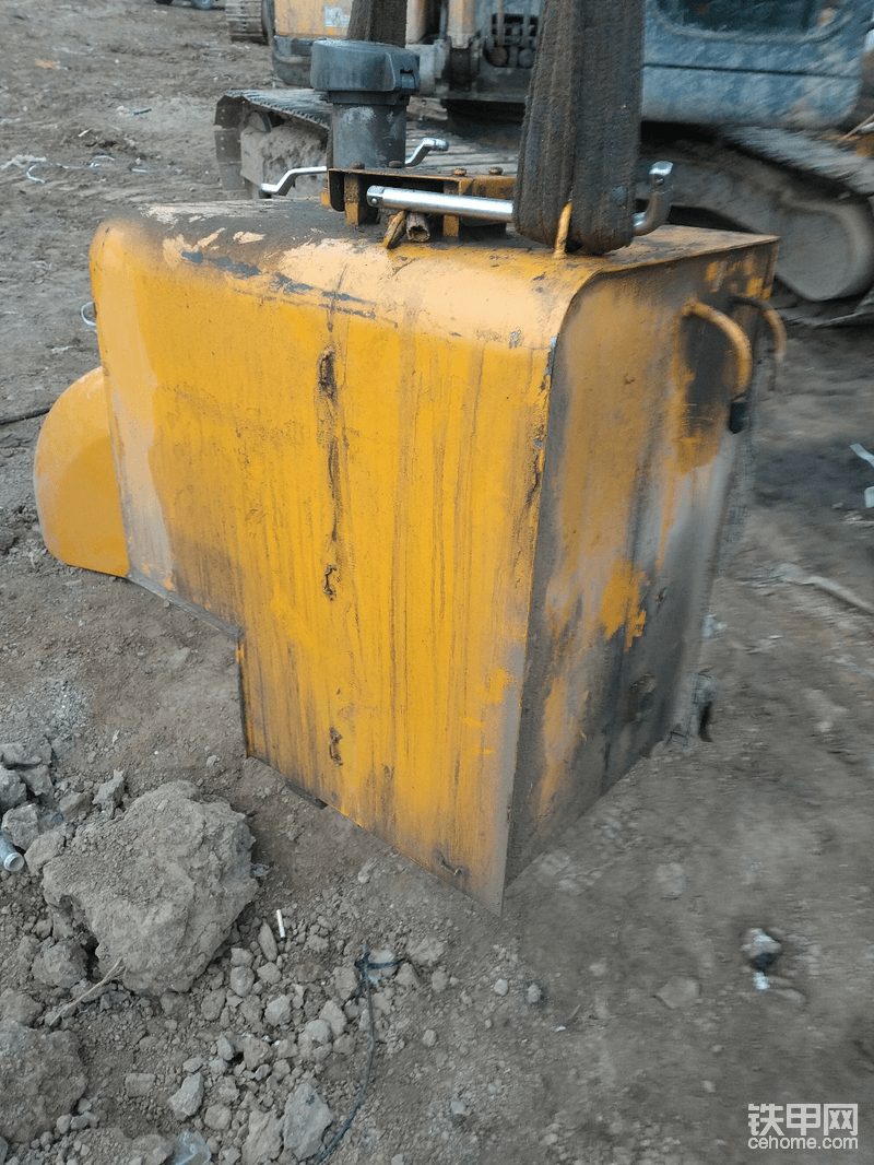

柴油箱也不好拆,费好大劲!
柴油箱也不好拆,费好大劲!
把邮箱拿掉才看见旋转!
把邮箱拿掉才看见旋转!

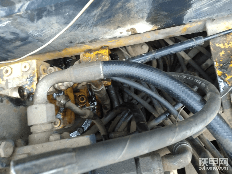

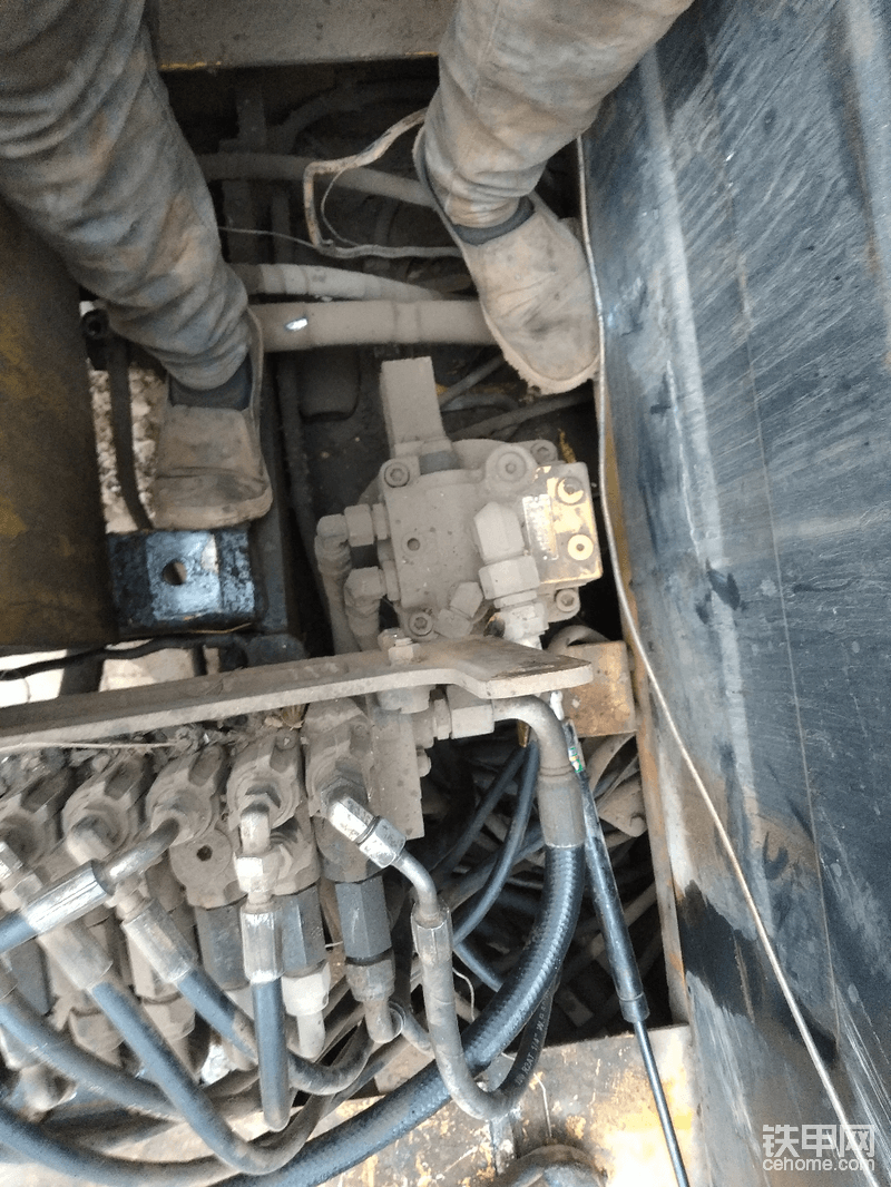

管子难拆的一比!
管子难拆的一比!
拆管子整个人都得趴下去!
拆管子整个人都得趴下去!
固定螺丝都看不到!
固定螺丝都看不到!

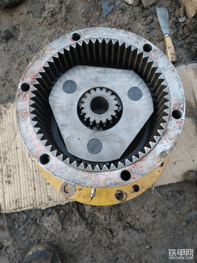

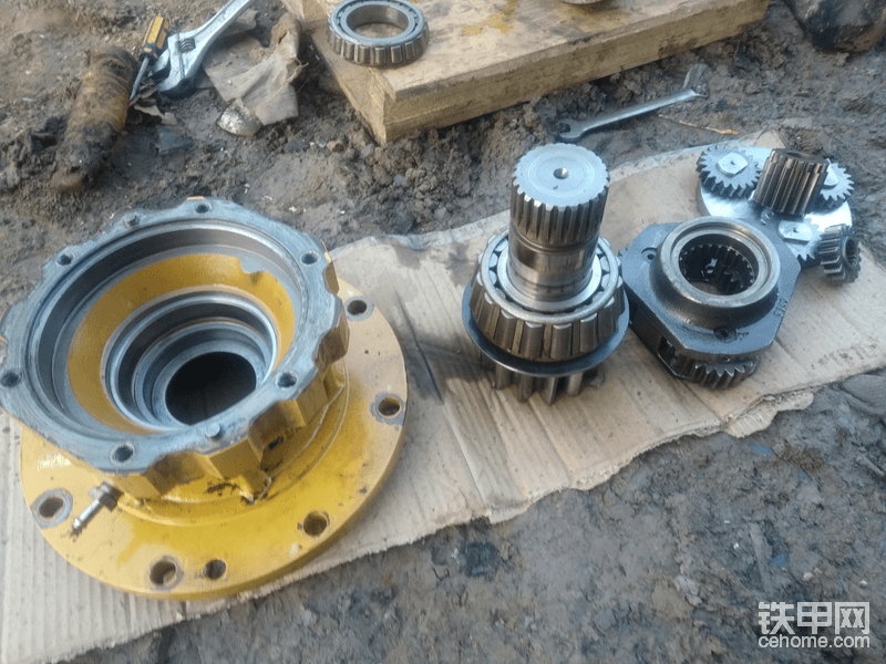

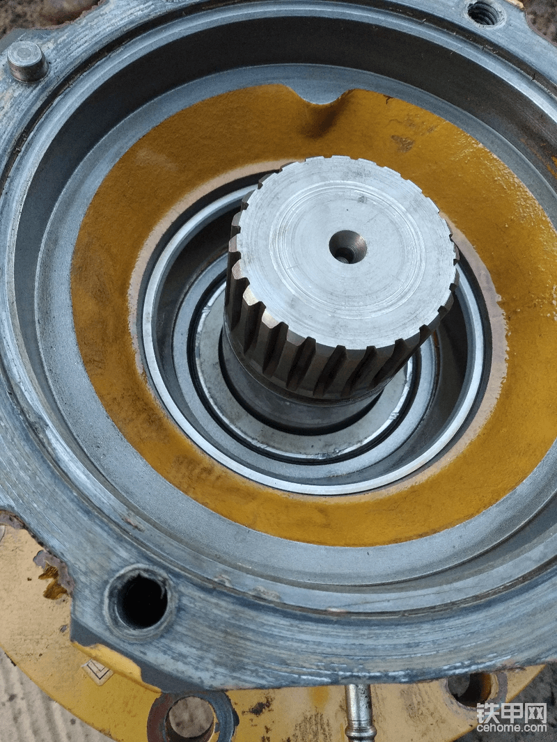

全部打开!
全部打开!

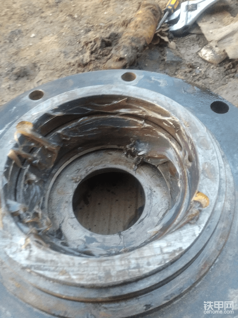

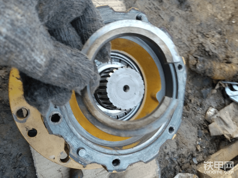

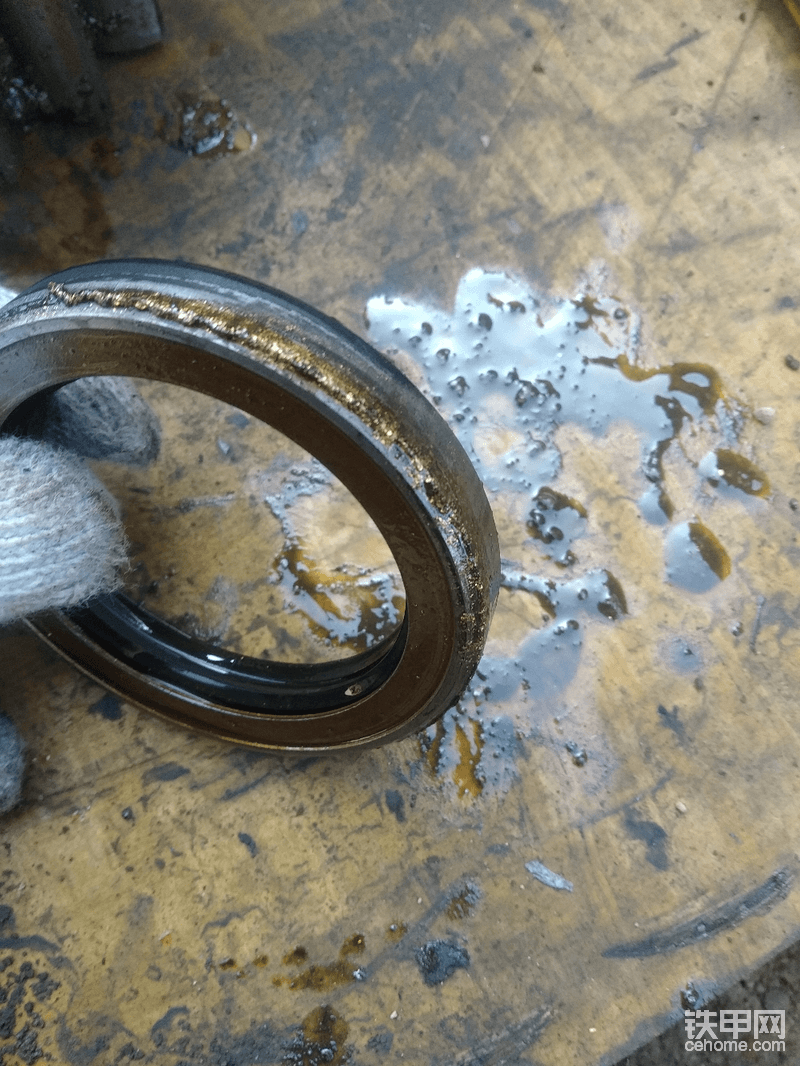

发现故障点!
发现故障点!

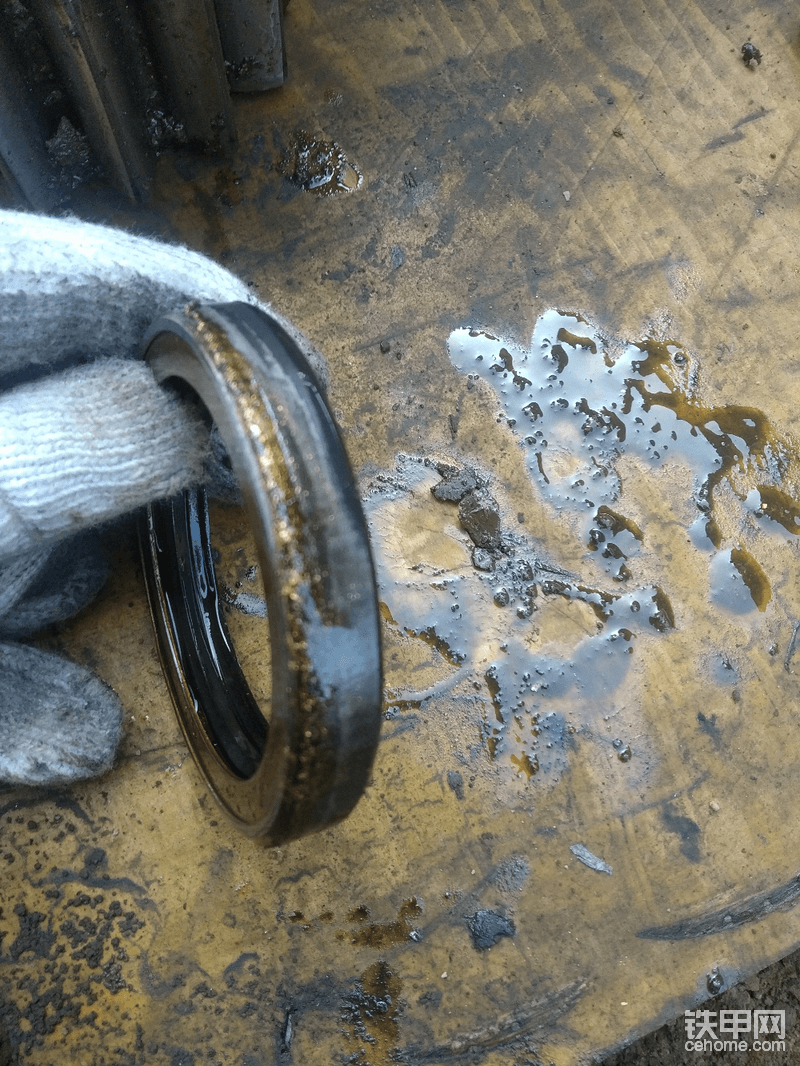

一级减速有一个齿轮轴掉铜油封被铜末拉伤损坏!
更换一级减速,清洗齿轮准备安装!

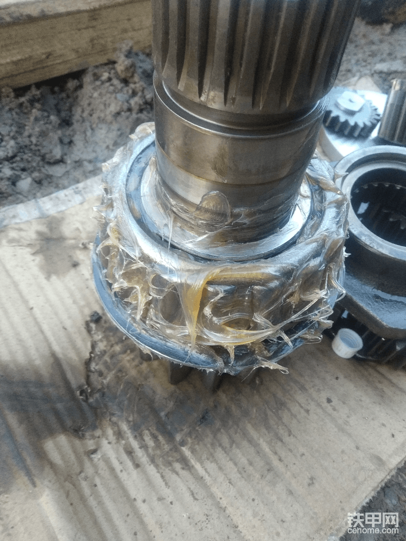

底部大轴承涂抹黄油!
底部大轴承涂抹黄油!
安装油封!
安装油封!

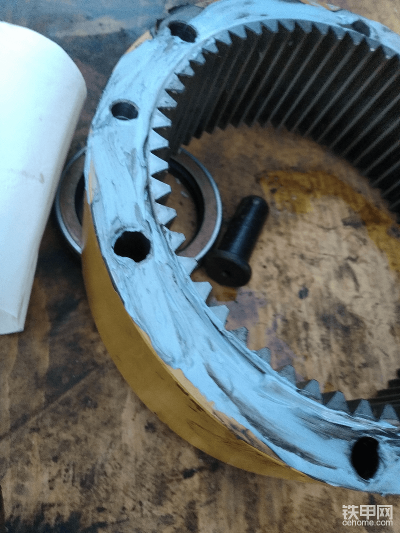

涂抹密封胶!
涂抹密封胶!

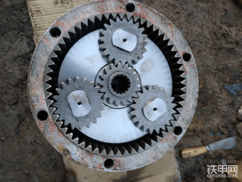

安装二级减速及太阳齿!
安装二级减速及太阳齿!
安装一级减速,最后把马达装上!
安装一级减速,最后把马达装上!
