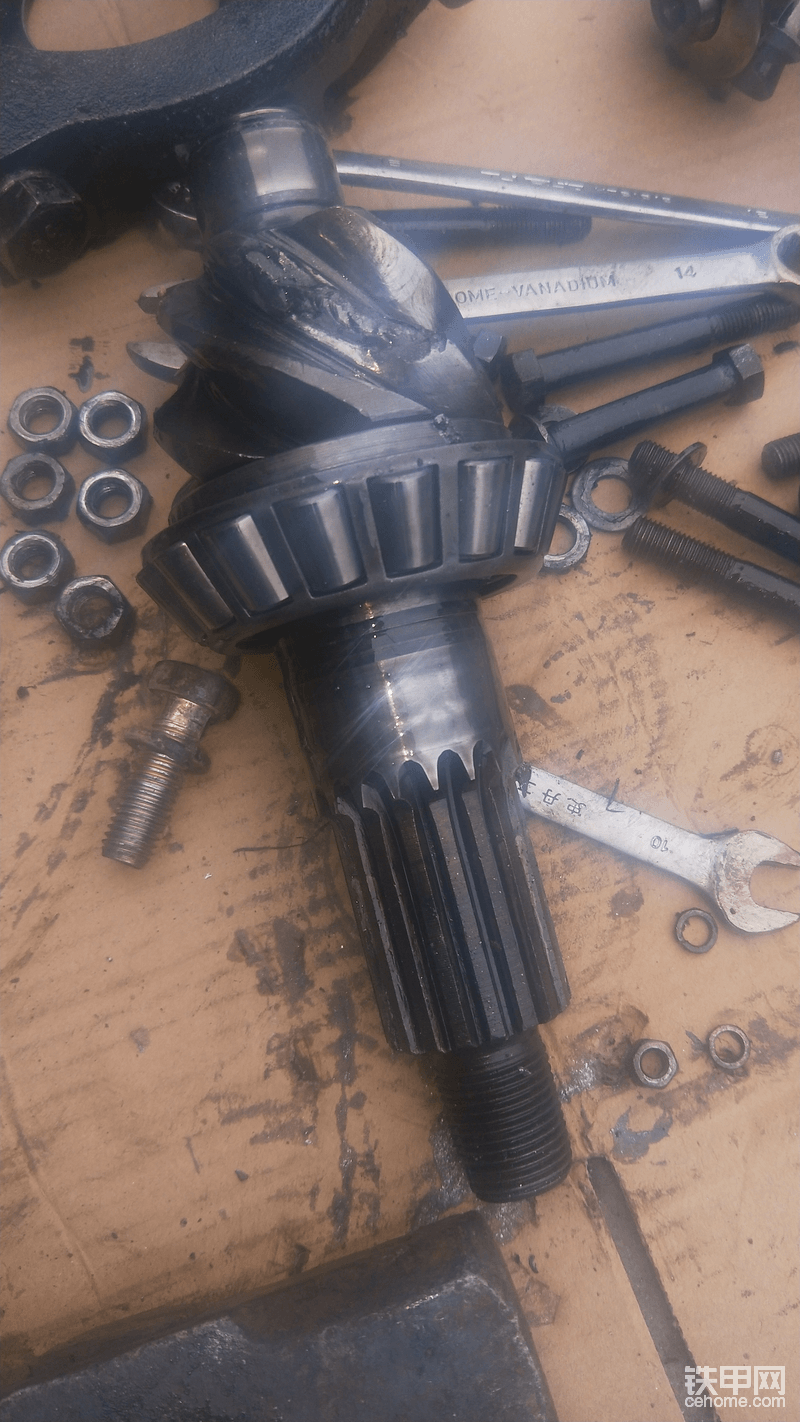

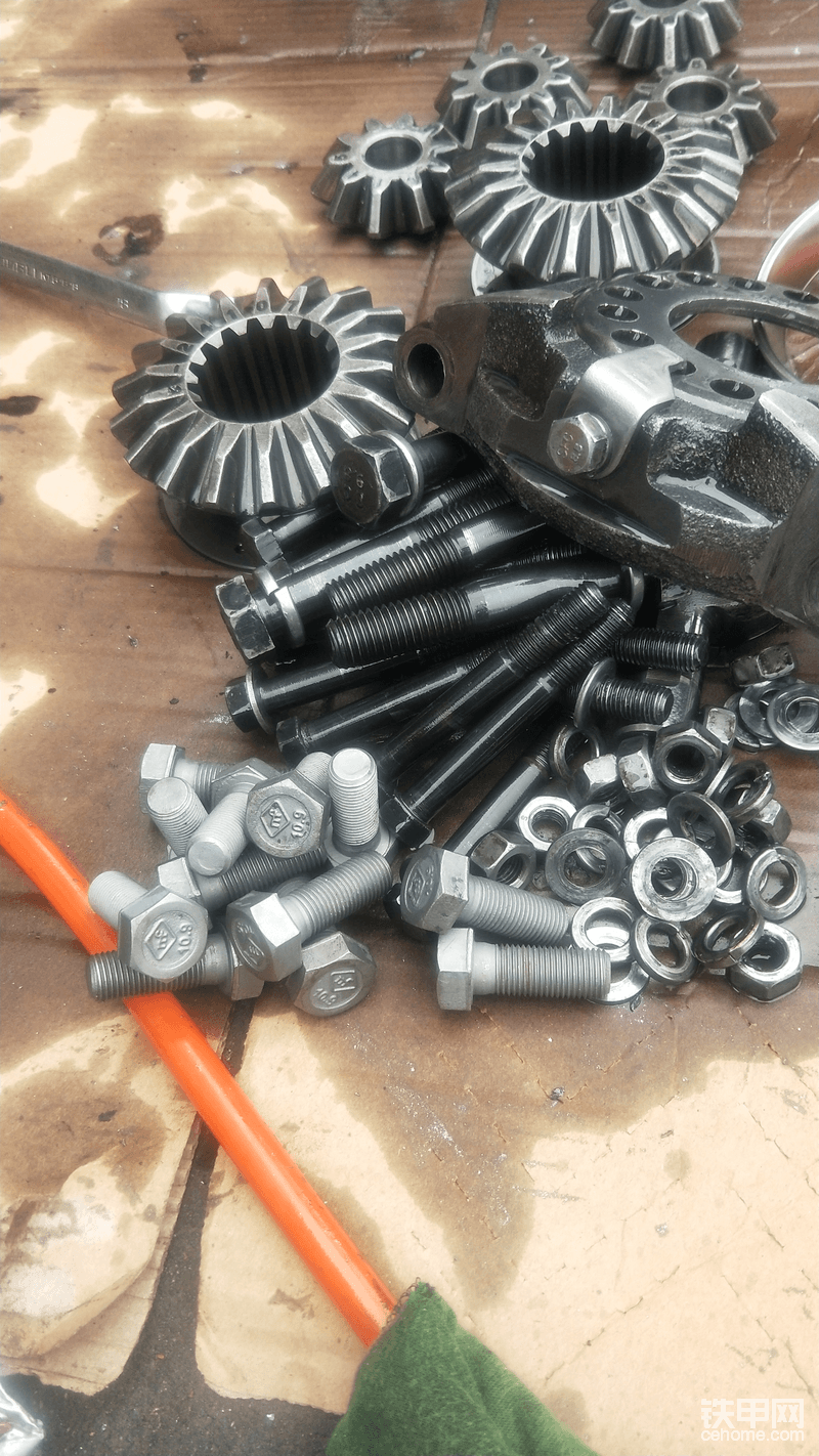

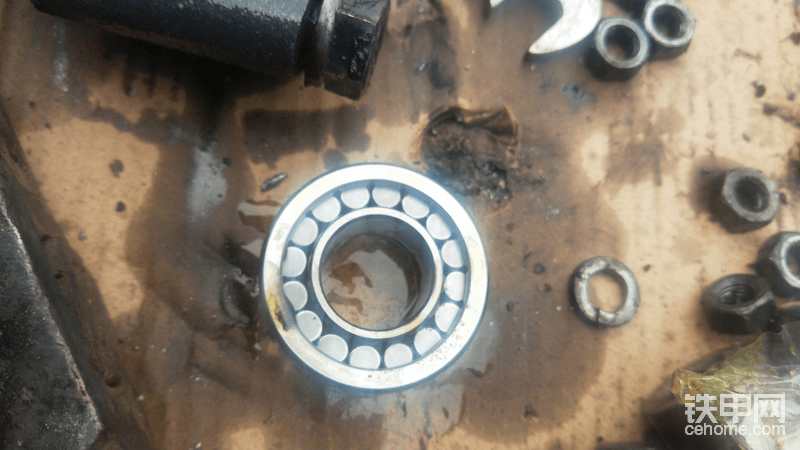

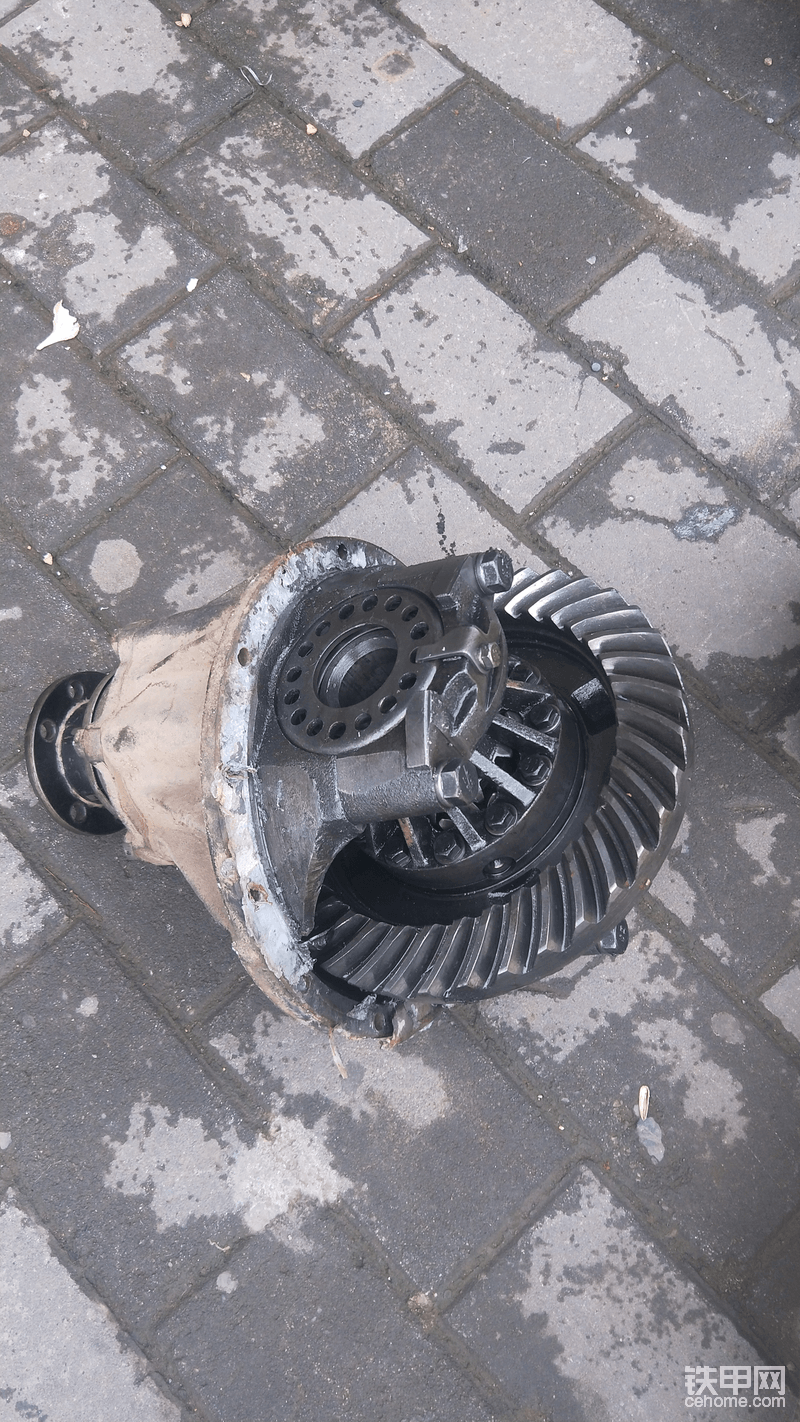

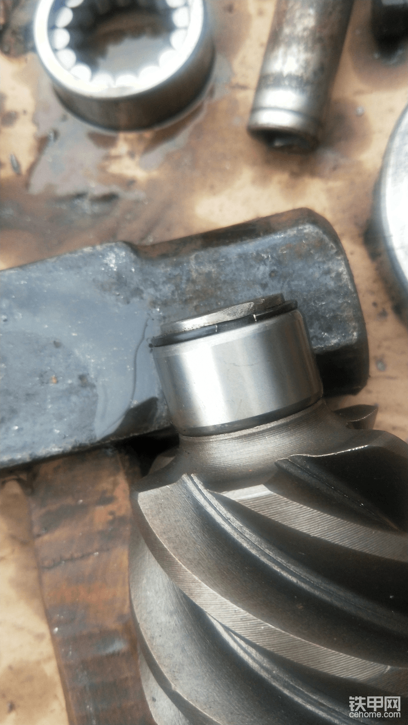

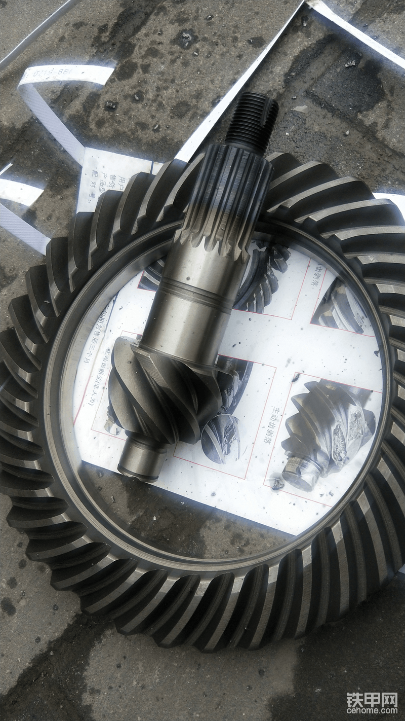

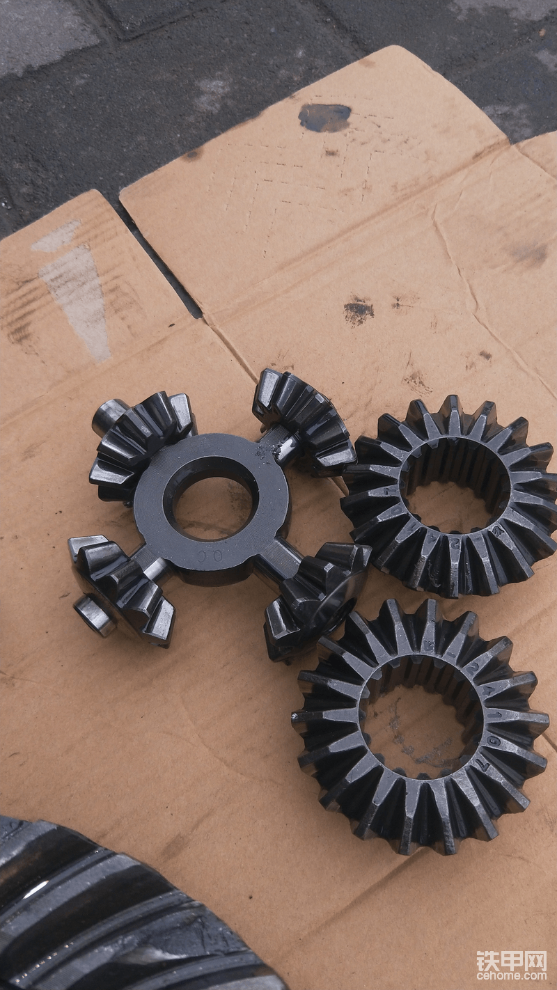

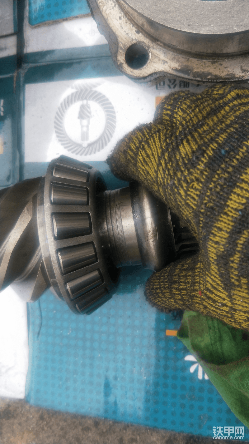

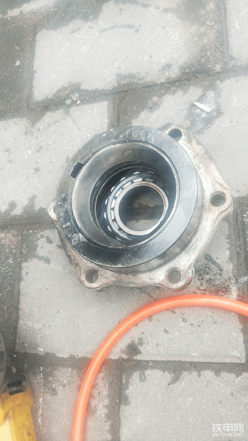

纯技术讨论,无他~这种轻型卡车用的双曲线(几十年不维修汽车了,但从主动齿的齿数一眼就看出是双曲线齿轮~主动齿数小于等于8)齿轮差速器,用于轮式挖掘机并不适合~本来是高速车用,却使用于低速工况,还不如用拖拉机的总成,能适应低速大扭矩工况,可能是考虑成本的关系,这种双曲线齿轮传动付,最敏感的是调整啮合间隙,和轴承预紧度,严格滴说,主从动齿轮副都是带配合标记,不能互换(山寨小厂的就没办法了),轴承起码要使用P5级别精度,啮合印痕的调整,需要受力时靠向大端偏向齿根,主动齿轮轴承不是留间隙,而是预紧度,否则,使用寿命不长~这些都是修理轻型卡车的基本常识,只是告诉甲友们(因为大家跟轮式机打交道不多),从这个失效的齿轮付来看,是因为装配精度不高及主动齿轴承间隙过大(跟那个间隔套有关~这是决定预紧力的关键),导致齿轮付小端受力而损坏~齿轮磨损不大,太可惜了。

这次的讨论,气氛不错-- 我在维修一线工作了三十年,从矿用卡车,进口的工程机械--推装挖运设备,到运输卡车,小型的乘用车,窄轨内燃机车,履带式起重机,4-7.2立米的电铲等维修工作,经历了不少,经手的螺丝拆装,无数; 但是,我永远记得,我进入维修行业的起点,是--拖拉机维修! 当年,我插队做知青的村子,农业机械化推广较早,我种了4年地之后,当了拖拉机手,随后做了农机维修工;在这行业里,学会了车前铣刨,喷油泵试验台操作【是捷克斯洛伐克的】,离开农村之前,还亲手设计组装了直至投产一个小型的磨料磨具厂,所以,我是真正的一线锻炼成长的技术工人,手上的老茧,不比任何一个同行少;进入卡特的代理商后,又接触学习了很多新技术,新知识,让原来在国企学习的知识和技能有提高了一个台阶,这是我的经历,但是,没有人哼复制了--因为没有这个历史条件了; 之所以在这里讨论,是看到很多甲友的抱怨,这机器损坏太频繁,想跟大家探讨从维修角度提高技能,从而减少损坏率; 在这世界上,科学技术都是有一定规律的,尤其是前人已经总结好的经验,不用再摸索,比如这主减速器的调整【螺栓松松不在此限,属于安装问题】; 还是那句话,这工作,按照规定要求调整是最重要滴--而楼主没提及这一点--当年维修东方红拖拉机的后桥主减速器也是一样--新组装的齿轮副,要注意两个方面:1,是齿轮副的啮合间隙【不能小于厂家规定的最小间隙,最好以百分表确认--这无法使用卡尺,但可以使用铅丝测量法】,2,齿轮副的啮合印痕【一定要在调整时靠近小端并接近齿高的下部分--这需要印痕法确认】,只有这样,才能保证其最好的使用精度和寿命【不含配件品质问题】, 我之所以一眼看出这齿轮副是汽车用的双曲线齿轮,得益于当年维修进口汽车的减速器的经验,及书本上的理论知识--当年,当我是工资才37.05元的时候,购买技术资料已经是我的一大笔支出,而这知识的学习,至今有用- 你这个齿轮副的失效,不是磨损,是机械原因,还是间隙过大所致--主副齿轮因装配松动远离合理的位置,导致间隙过大而打齿【运行中从动齿即盆齿不断地循环远离-接近】;其实,这问题如果在汽车尤其是乘用车维修行业里,属于小菜一碟--只是夸行业沟通问题; 我远不是大师,只是从学徒做起的一个老维修工,当年的产业工人队伍中的一员,但得益于知识的学习掌握,比别人多走了几步而已,只是想借贵宝地让甲友们多掌握一些维修技能--毕竟甲友们做维修的不多,受过专业培训的更少,而真正的大师们都在闷声发大财,不会把经验和技能发到这里来,我不靠这挣饭吃,所以愿与甲友交流,如果我也靠这吃饭,也不会在这里嘚瑟--毕竟知识和技术是财富【当我真正离职后,就不同了】,技术探讨是好事,大家可以从中学到真谛--哪怕是一句半句,也会起到一语惊醒梦里人的作用,至于用词不当,多有得罪,还望海涵!
