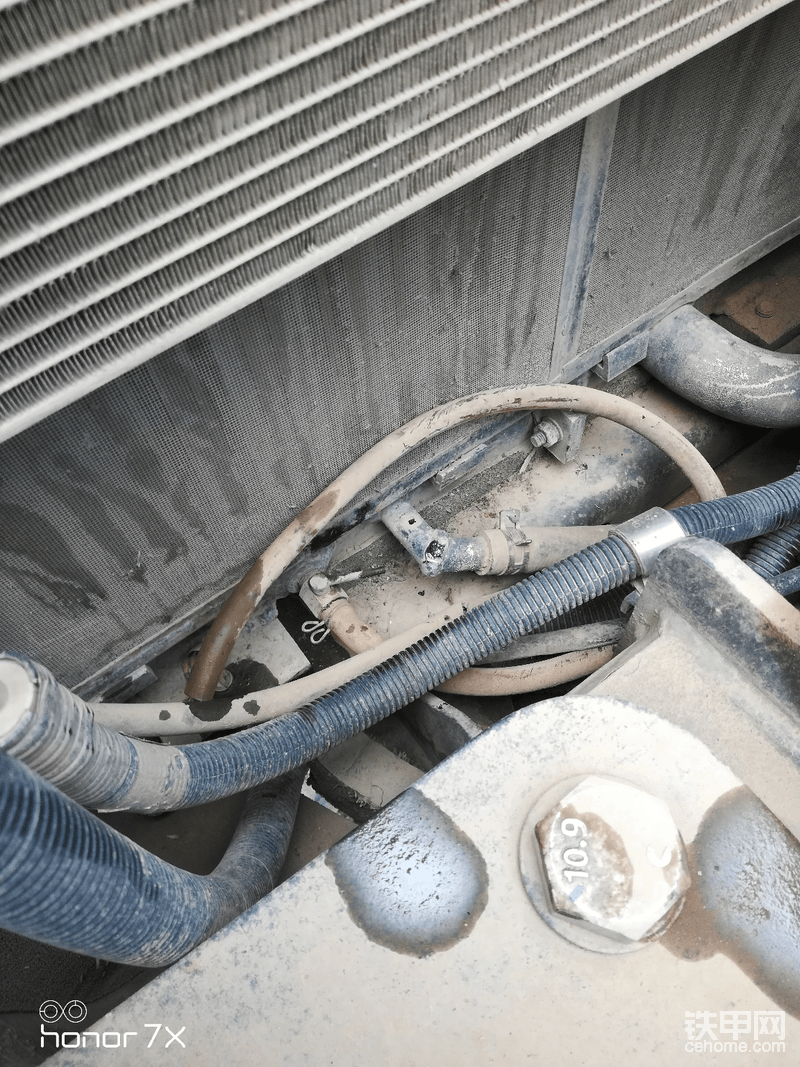

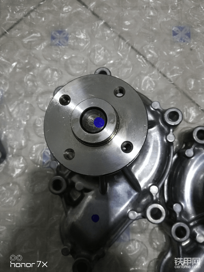

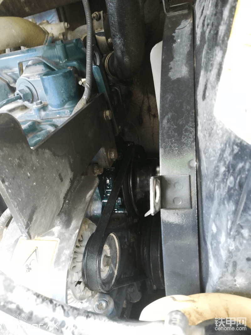

这款三一55配置的是久保田2607发动机,原厂的水泵,3000多小时,水封漏水,一个月漏500ml左右,虽然漏的很小,但早晨检查发动机的时候,水泵下,曲轴发带盘下总是有点湿湿的,心里总感觉不爽。还是打算换掉,问下原厂的要1000多,于是上马云家看下,便宜的200多,好的500,于是下手500的,质包一年。

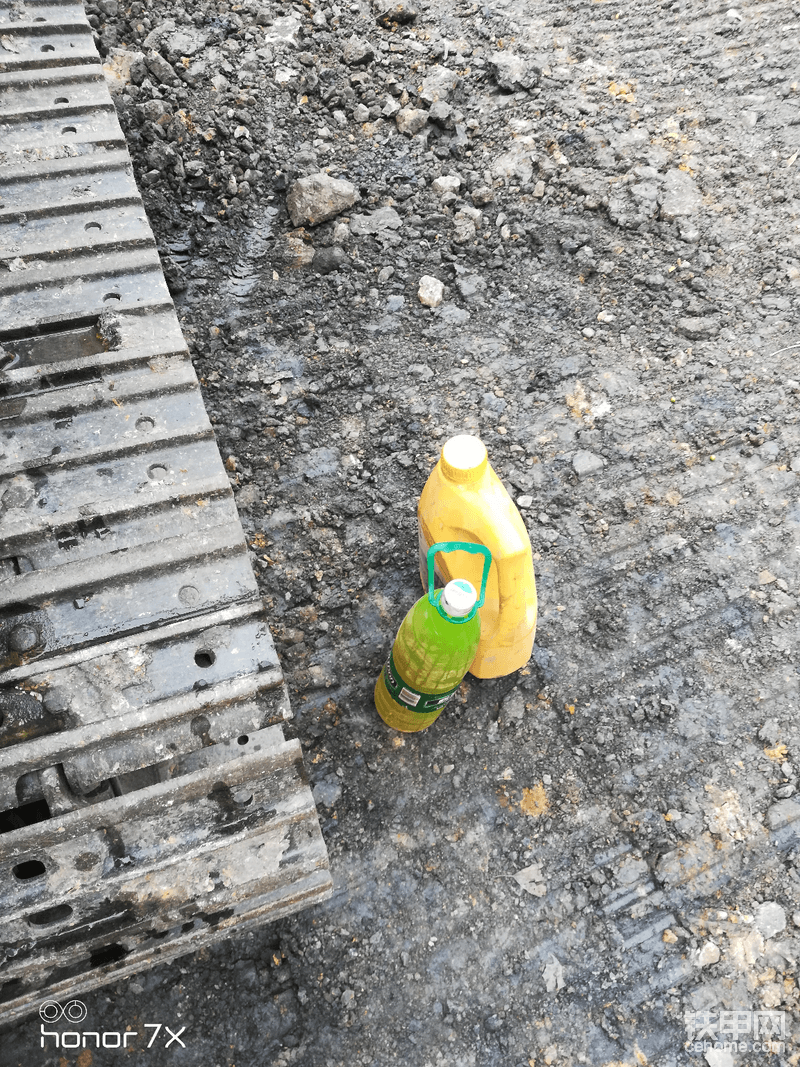

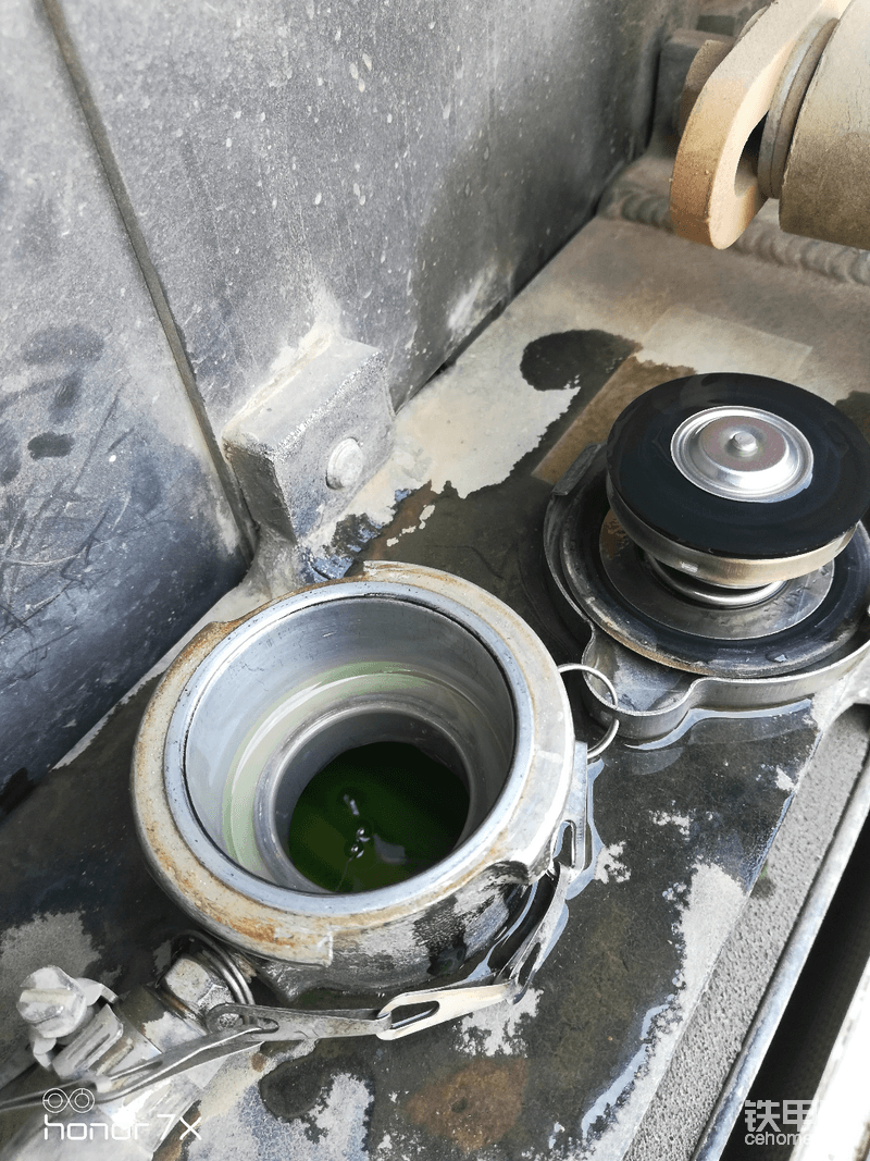

  货是收到很久了,正好今天没活,于是打算自己动手了,先放掉冷却液

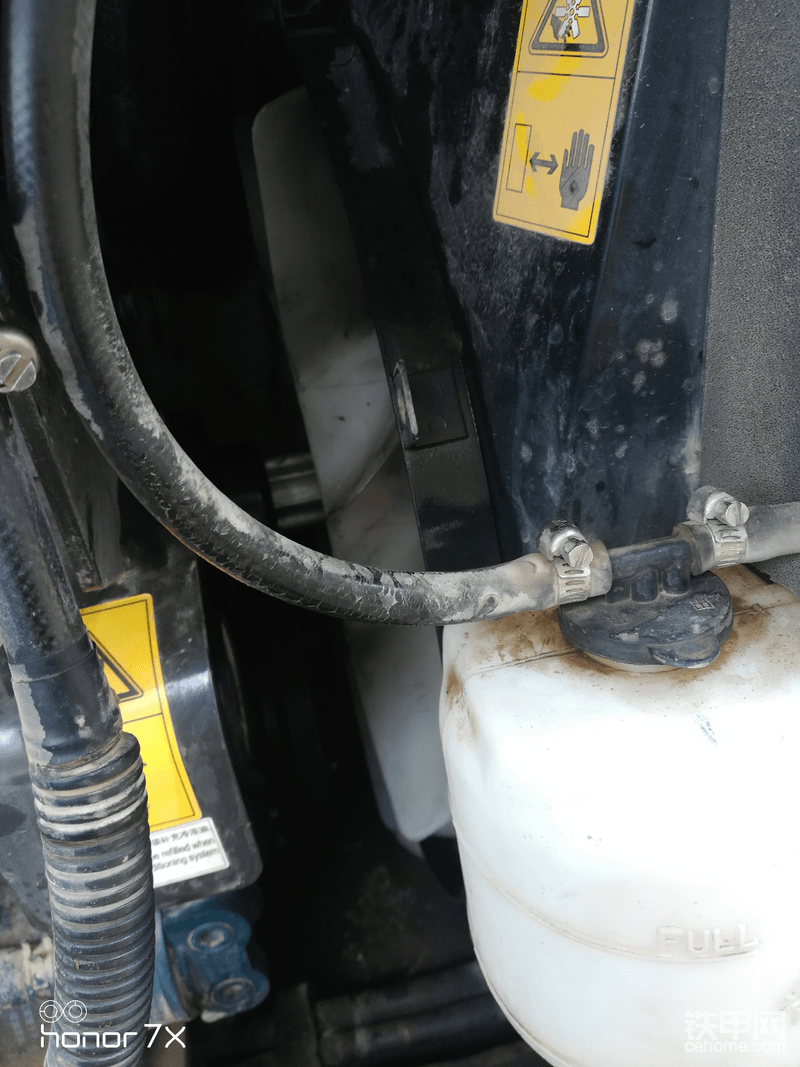

不用全放完,放个5升就差不多了,因为水泵的位置有那么高。

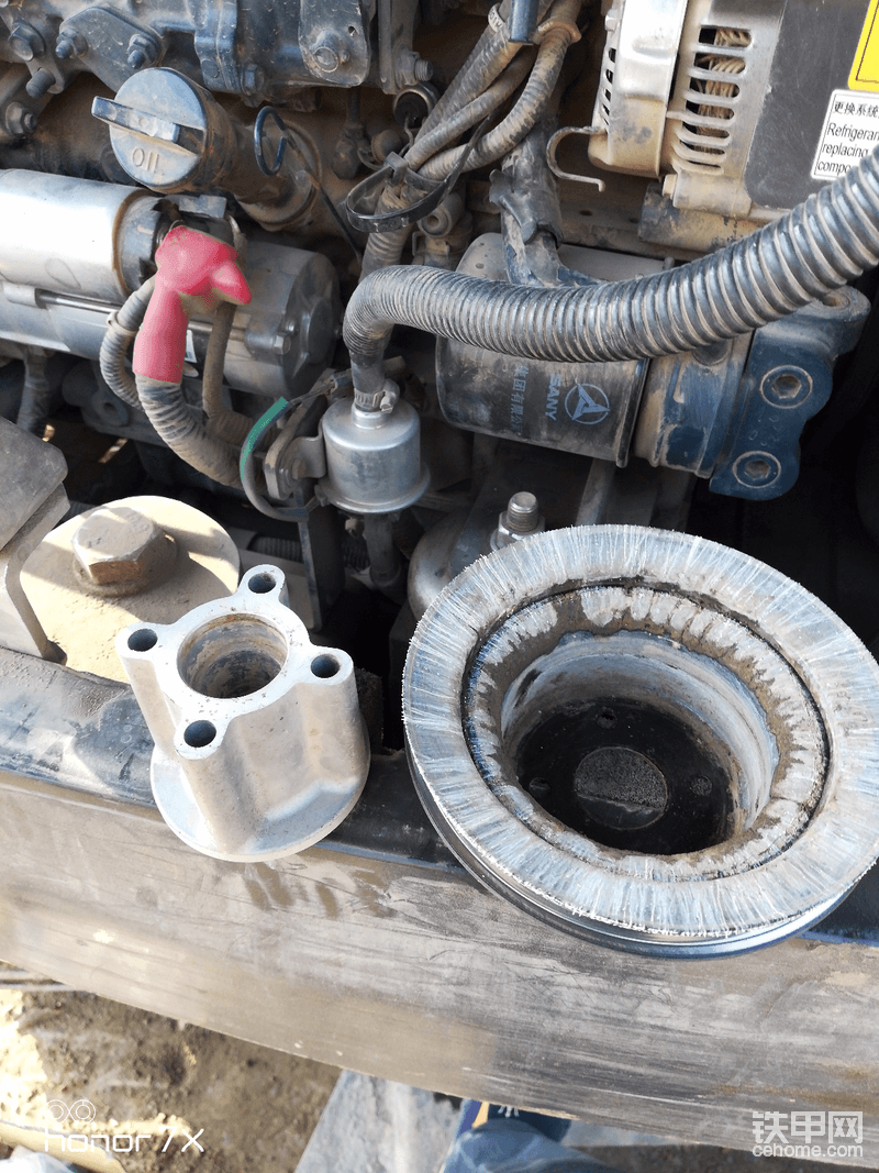

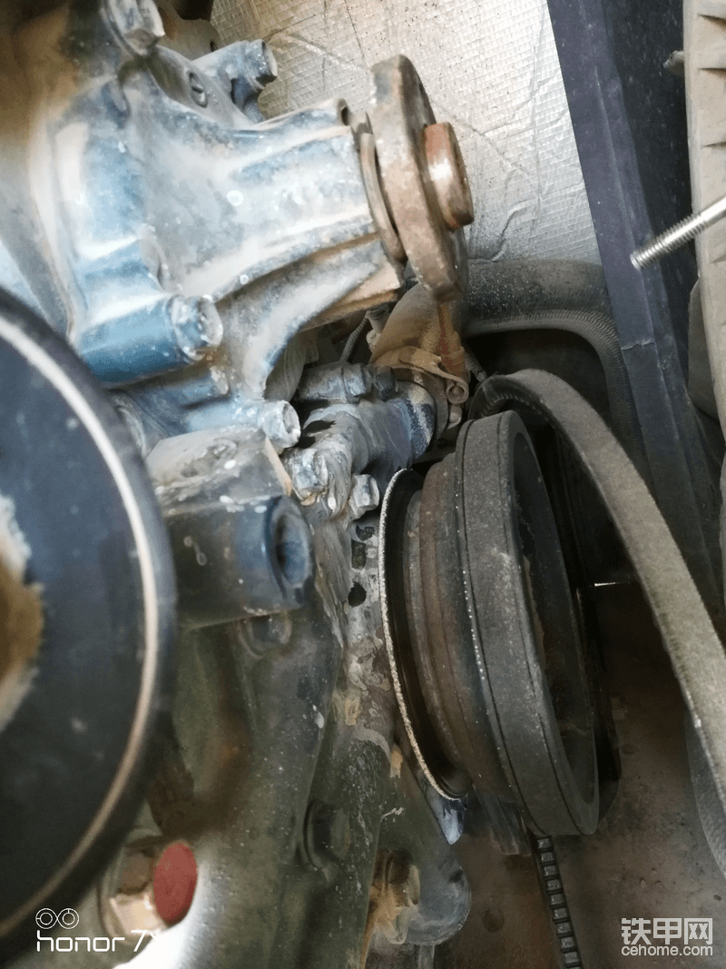

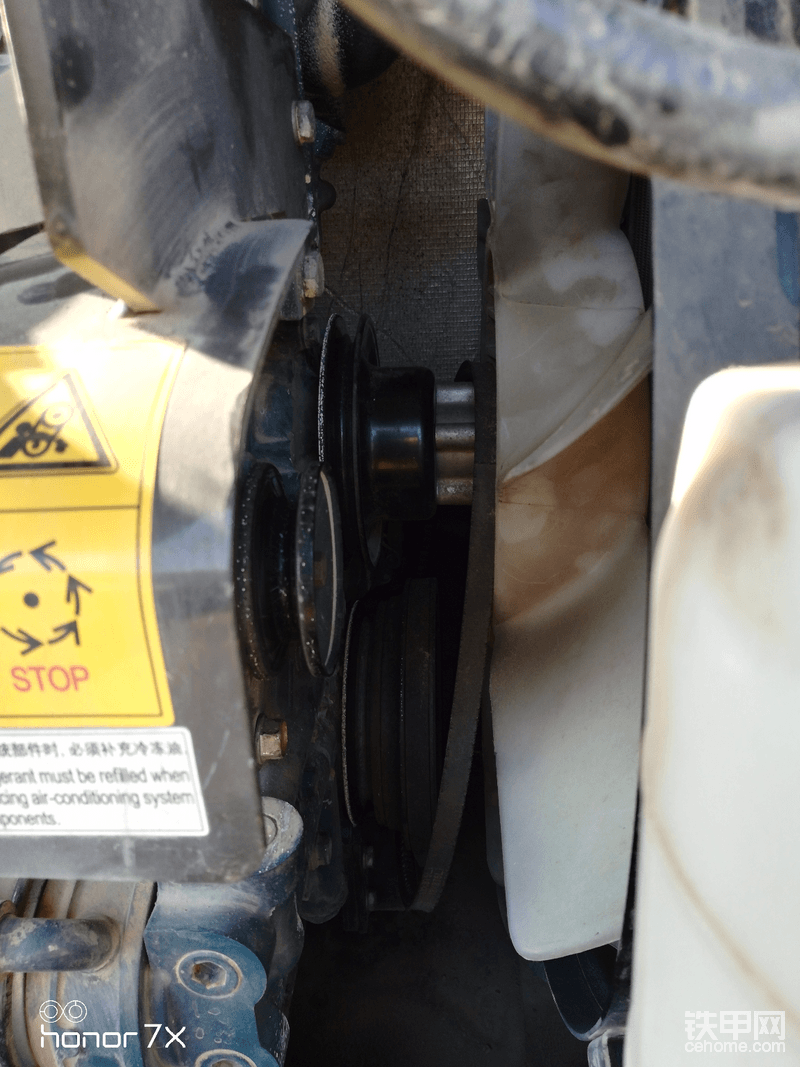

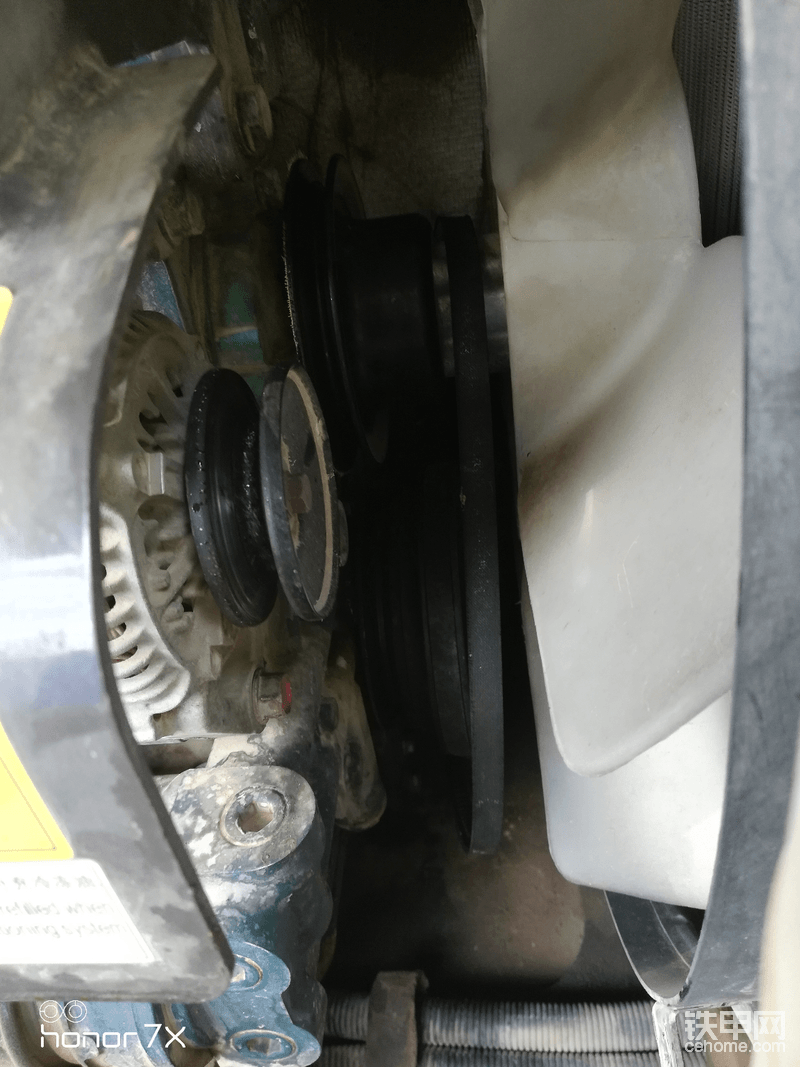

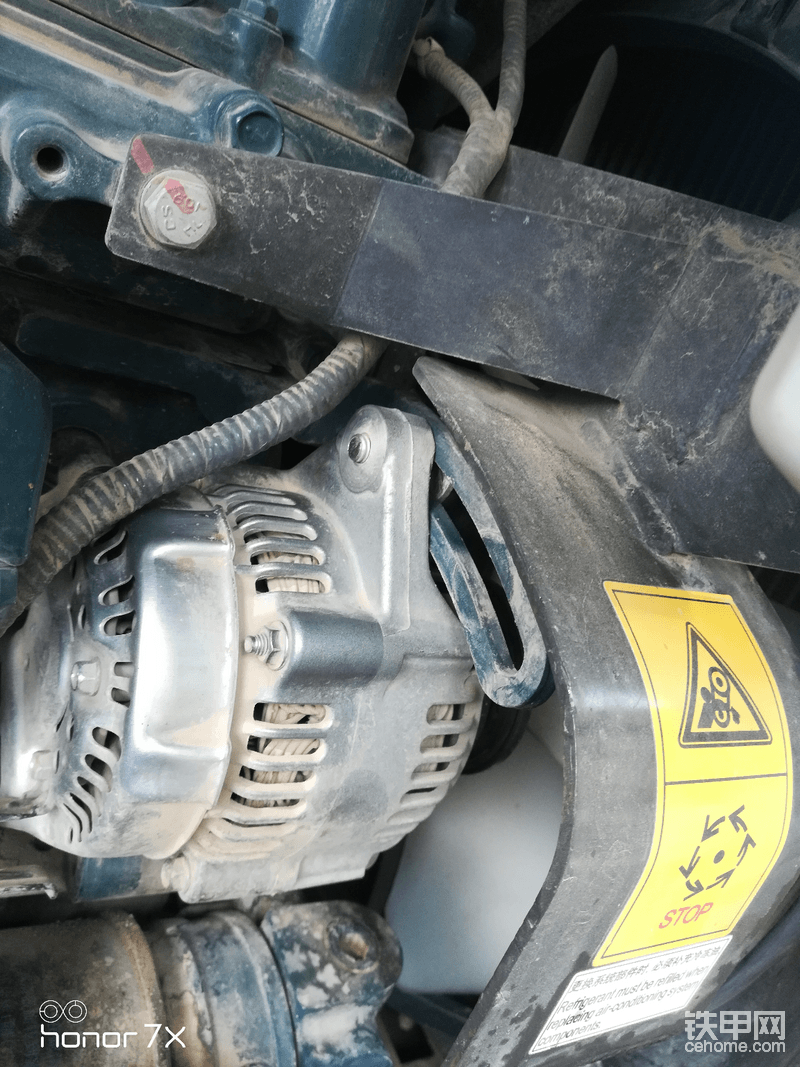

然后,松掉发电机螺丝,把皮带松掉

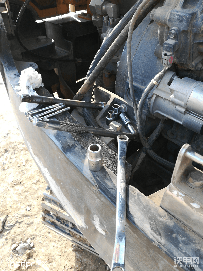

拆卸风扇,风扇前面4个螺丝,不是很好拆,空间有点小

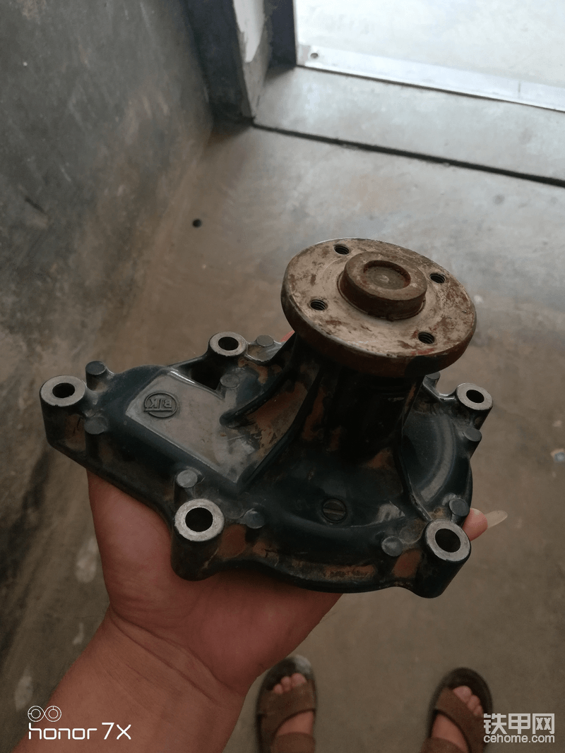

拆下水泵

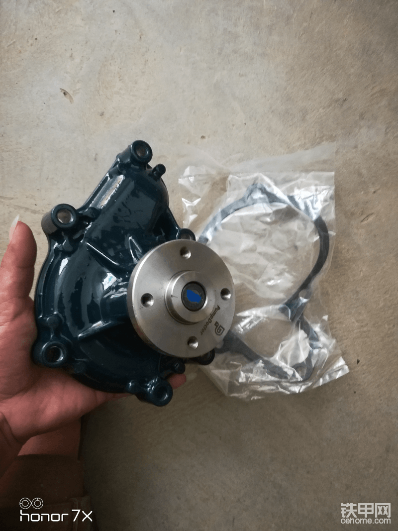

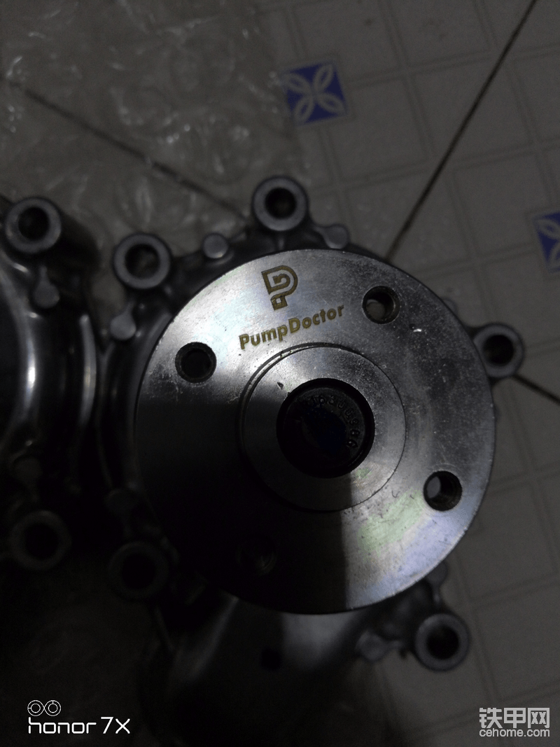

换上新的水泵,买来的水泵是没漆的,自己喷上去的
然后,怎么拆的再怎么装上去,加上冷却液就可以试机了

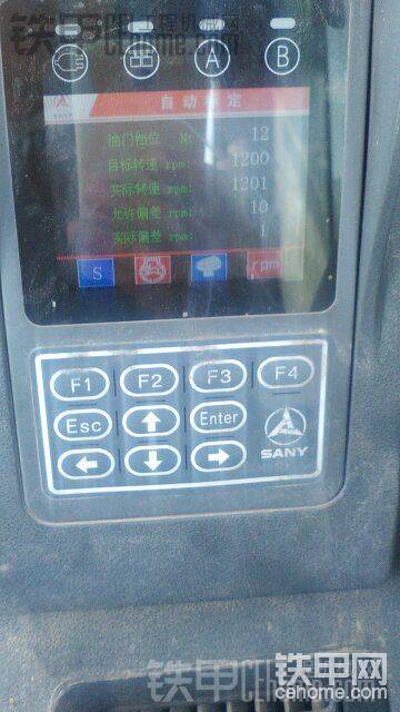

试机半小时,很好,没有哪里漏水,明早再仔细检查一下就ok了。
