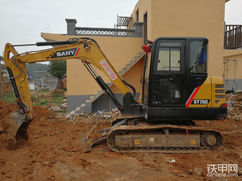

大家好,我是柴油燃烧的岁月,最近铁甲的活动是越来越多了,现在又推出了为爱机打分的活动,下面我来说说我这个三一55机的情况,顺便打个分,希望能帮到准备入手这款机型的甲友。

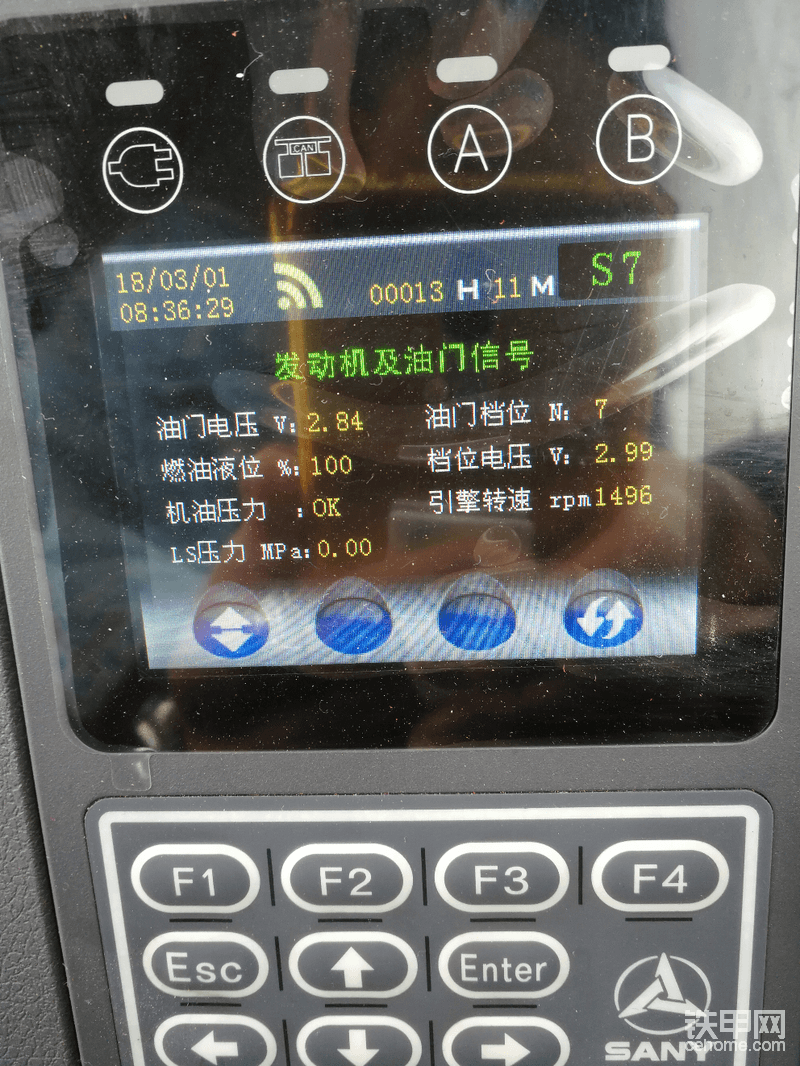

这款机型匹配的是3.0排量的五十铃发动机,不带增压。最高转速2100转,最大功率36千瓦。说明书介绍保养是五百小时换机油保养,该机型机油容量是八升,保养一次刚好两壶四升的机油,降低保养费用。一般干活用七个油门,转速1500转左右。油耗能够控制到3.5升每小时。对于油耗方面感觉很满意。

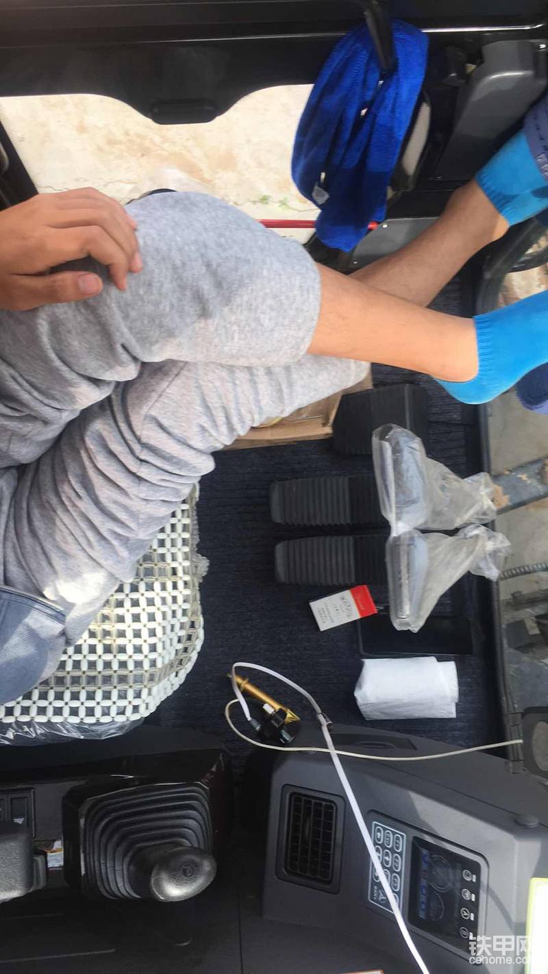

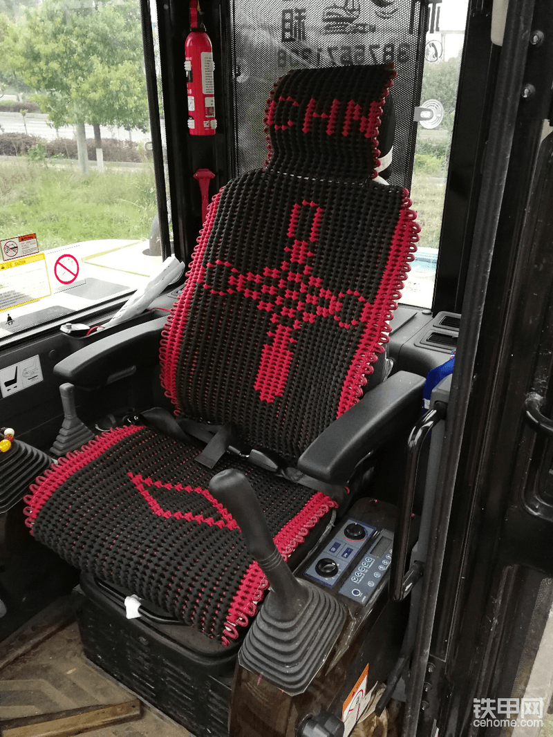

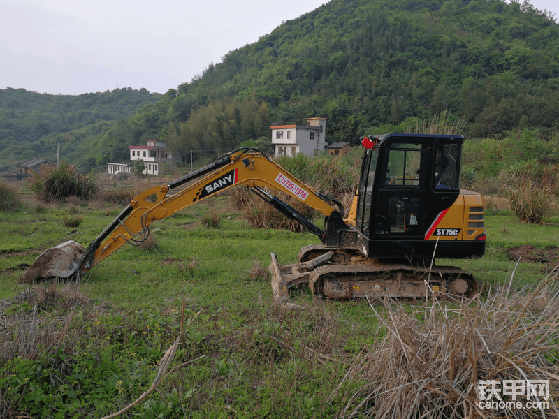

 驾驶室空间感觉偏小,干活久了感觉双腿不舒服,座椅是弹簧阻尼减震的,能有效降低驾驶疲劳。行驶踏板设计的很好,宽大舒适。左右踏板间隙小挨的近,有时候走直线就可以一只脚踩两个踏板。

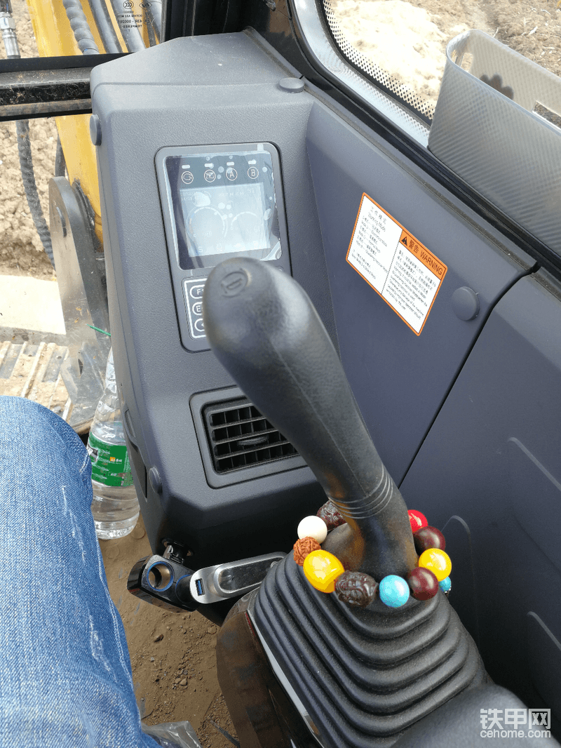

空调控制面板和收音机到座椅左侧,方便操作。目前已经使用了快四百小时了。操作起来单动作速度很快,特别是旋转,甩土的时候能让你感觉飞起来。复合动作偏慢,整体协调性很好,上手很快,基本能指哪打哪。
