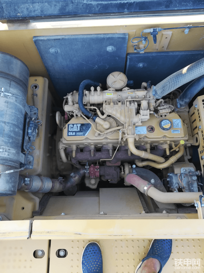

手机用户fmz1489 2018-08-23
大师,请教一下,这个圆盖怎么才能拆出来?靠近配重边,废气管连接的〇盖。
回复(2)
不是的,是小波纹管接口渗油。说明书上说是废气滤芯,可以换新的,图示上显示旋转出来,我旋转来旋转去就是不出来。我又不敢太用力,怕把盖子扳坏。
回复
manwang- 2018-08-23
这是再循环系统的部件,你只能拆总成~再循环系统中毒啦?
回复
