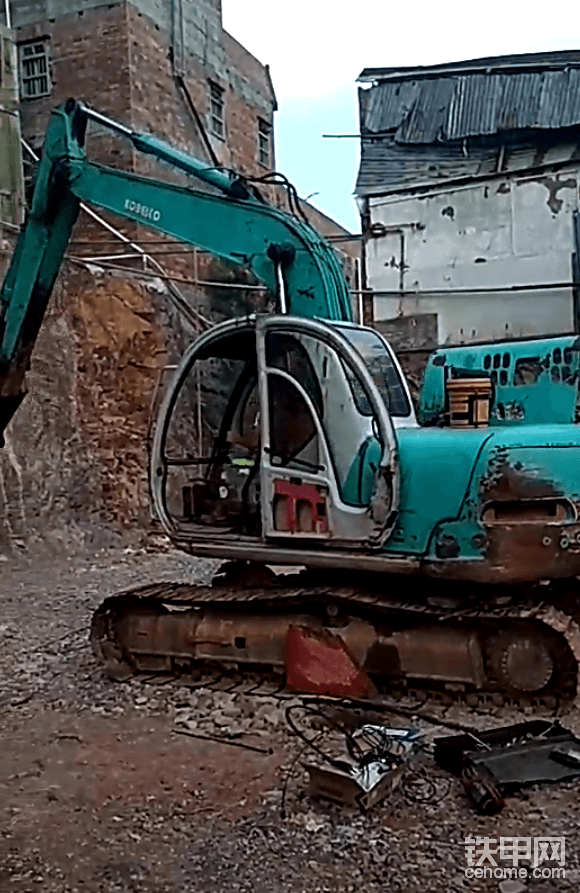

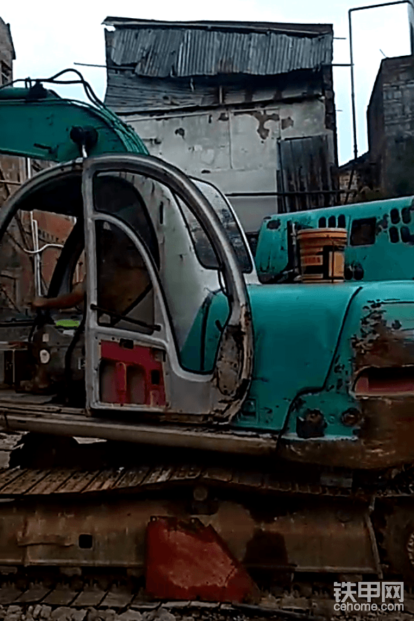

这次搞了两个算是比较特别的神钢,一个小矮墩,一个大长臂,一个在拆楼,一个在玩水。
先来说一下小矮墩。
进口机还是比较能扛的,都这样子了,还是打得了炮,下得去工地。

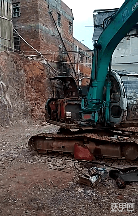

神钢还是有点底子的。所以这次过去主要是搞泵还有调速。
神钢的机子,速度绝对是第一个拿来说的,所以要是在这个出了问题,就像鸡肋一样。
这台机子就是在这里出了事,小油门干活还好,大油门就简直跟要报废一样,而且耗油简直要越级了,像个中型车的胃口一样,幸好不是在什么大工地,只是接私人活,所以还没被抛弃。
老机子有问题是在所难免的,这次老板也还不想报废,就再搞搞。
神钢的机子我也搞不少了,所以这台小矮墩还算是能力范围之内的。

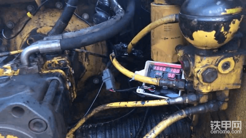

这种老机子,电脑板起不来什么作用,只能通过改泵这个方法最稳妥。
所以还是按照老路子走,老机改泵调泵。

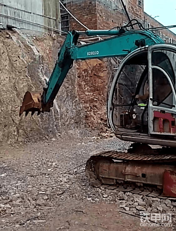

甲友们看看现象效果,看看这样搞,速度有没有很爽快。
现场效果
现场效果

马上查液压泵。
这次也幸好问题出在泵上面,出发之前也是了解一点才敢接活的,不然就是一个打脸。
查泵,调泵,改泵,老机子是避免不了的了,无论是大长臂还是小矮墩,几乎都跑不出这个范围。还有一些是比较棘手的,幸好目前还没遇到过,遇到了就跟老铁们一起分享。
