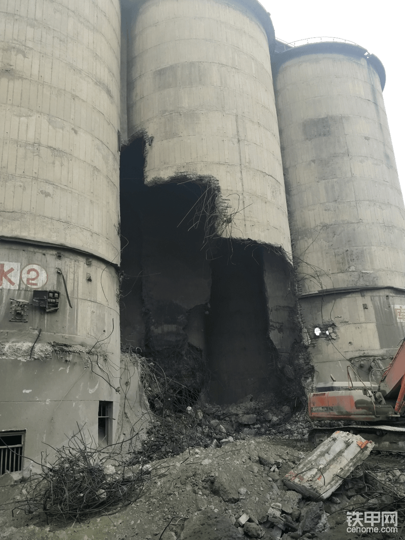

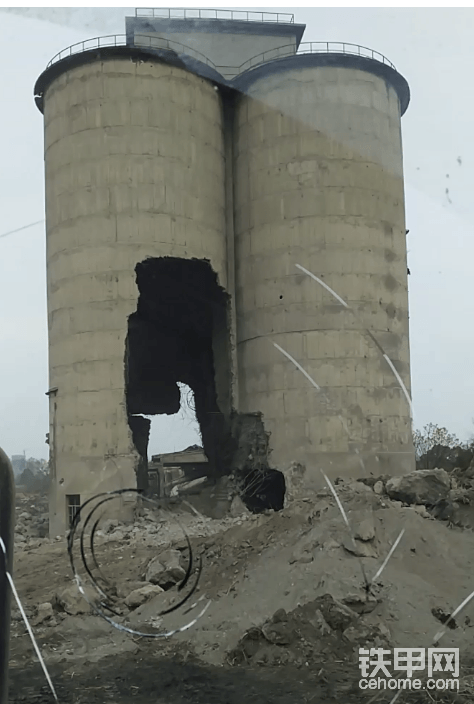

这个就是六连体水泥罐的侧面图,左面一排是单独的,右面两排是连体的。右面两排中间有四个腿的提升机炮楼和六连体水泥罐也是每两层有一根横梁连着的!原计划是把四个腿的炮楼先干倒,然后利用炮楼和附属封装机楼的渣垫道打连体罐!可是由于挖机不够高上面和罐体连着的三道横梁没掐断导致底下四个柱子打三个,炮楼还没倒!这可怎么办,它立那不倒随时都有危险!

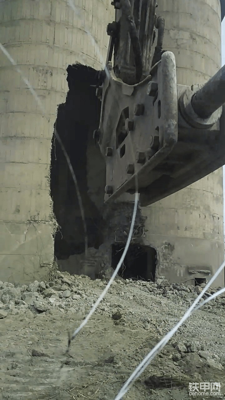

老板也是急坏了!后来我出一计,从罐体的另一侧先垫土至罐体2层,然后炮机从2层往里进把前面一排的罐体打通。到达炮楼那端然后站2层打罐体和炮楼连接的横梁!别无他法只好照这个思路进行。
于是请看下图
这是罐体的另一侧从这里垫土往里进
这是罐体的另一侧从这里垫土往里进
这一侧打完后就是这个样子
然后继续向前进,然后顺利打通,炮楼也在惊心动魄中安全放倒!接着把炮楼那面的墙也打通就成下图的样子

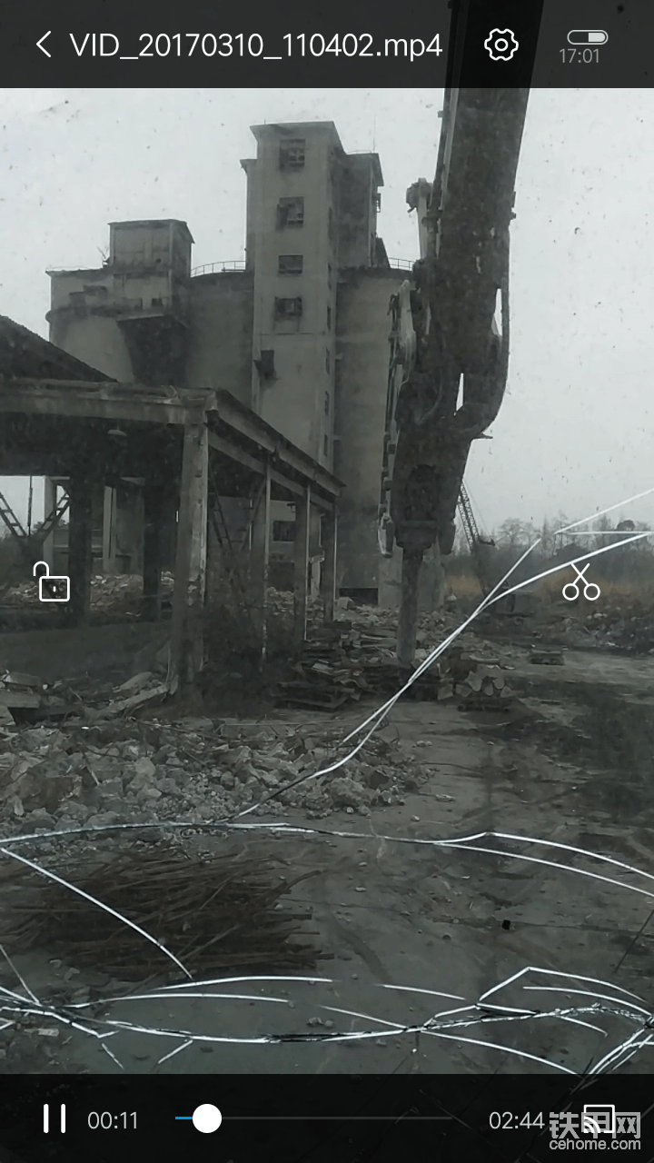

  最后我的工作全部完成后就交给丢当锤了他负责剩下的两半拉罐皮!直接上视频吧!上面视频是安全放倒
