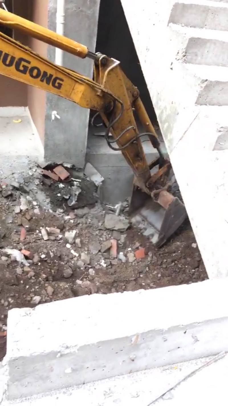

今天一早去就把昨天被撞了的油缸打磨了,不料后面又被撞了两次 ,狭窄作业有点恼火。
师傅早上就给我说吃了中午饭然后我去摸机子,我就吃了一碗饭就跑去摸机子了 ,因为机会太难得。然后就遇到了上面的问题 ,一时不知所措都不该怎么去弄  。师傅叫我挖石子我把泥巴一起挖起来了!就挖成了这个样子  !

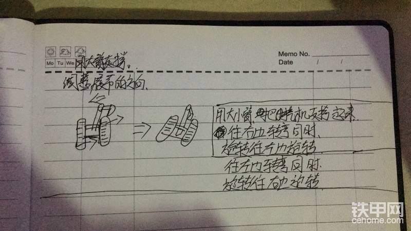

今天还学到了一个调正履带方向的技巧。就是用大小臂把挖机支撑起来,往右边转弯的同时旋转往左边旋转,如果是左边转弯就同时把旋转往右边旋转 ,方向和旋转是相反的。

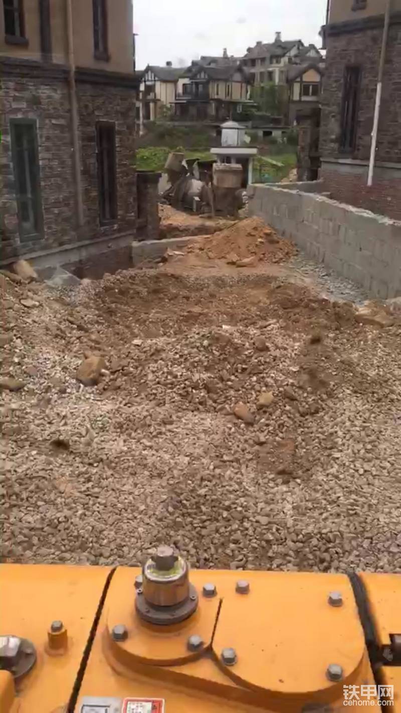

今天挖石子因为石子不是很厚 ,还用到了师傅前几天教的往自己面前抛土的方法。
就是迅速将小臂收回然后在放开就可以把土往自己面前抛了。不过我不是很熟练  石子和泥巴一起挖了很多。
