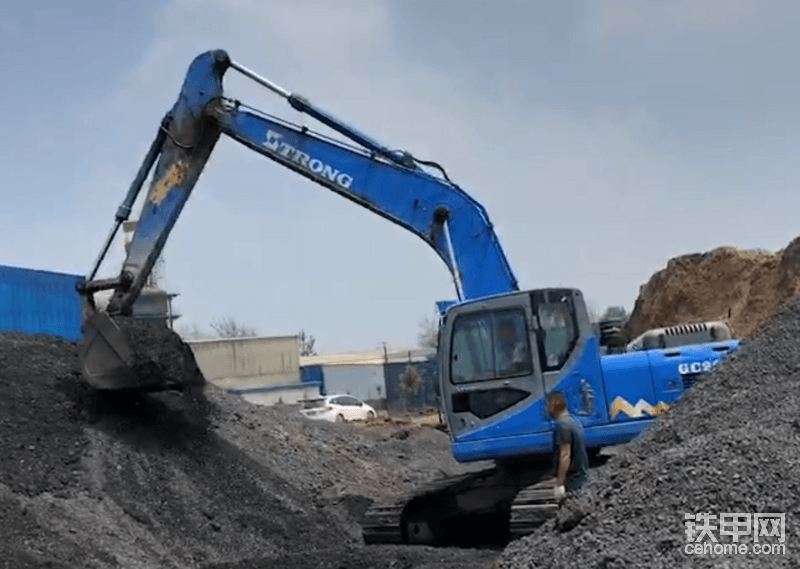

这次是去了一个矿场搞一台山重建机,也是在排放上面有一点问题,虽说还没查到,不过机主还是有点担忧,毕竟现在实行环保是势在必行的一项国家政策,所以还是很有必要响应的。

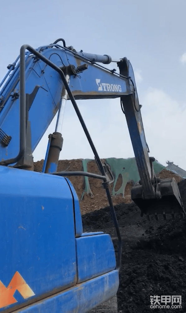

山重建机
山重建机
山重旗下的一个子品牌,也挺不错的,机子也不算旧,就是有点小毛病

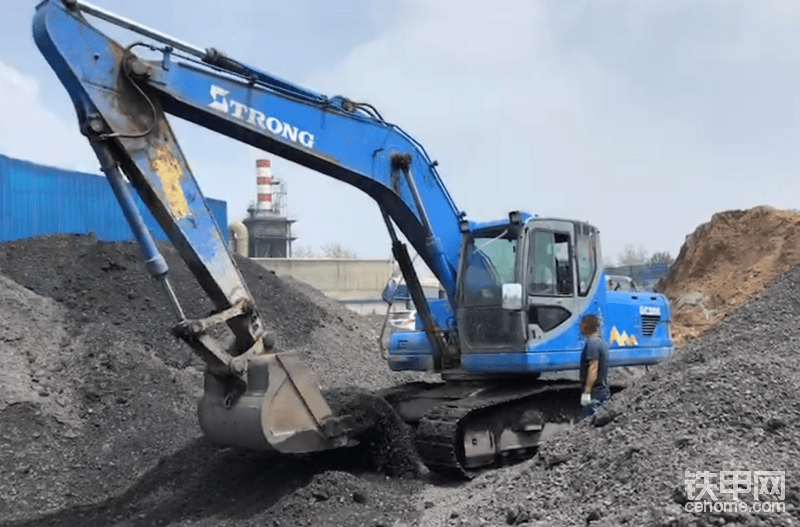

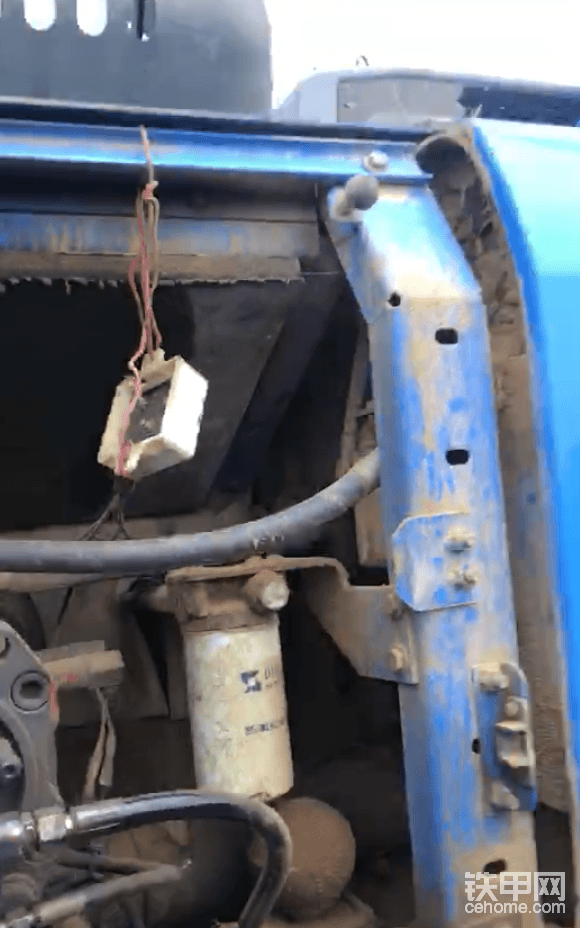

这台山重建机大问题没有,主要是发动机和液压有点小问题。
修复前,燃油燃烧异常,冒黑烟。经现场判断,主要是液压泵跟发动机工作不协调,放流调转速,会憋机。
使用久的机子基本上都会有一点这些问题,所以也是见惯不怪了。
在这位老板找我之前,也试过一些野的路子方法,加催化剂,装过滤,但效果都不如人意,还花了不少冤枉钱,也没搞好
后面自己实在搞不定了,才找到了我这边。

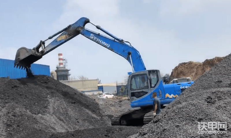

这次的问题,经现场的检查,判断为一个常见的挖机问题——发动机与液压泵不匹配,一般机子用久了,都会出现这个问题。
这种问题最常用的方法是调提升器,如果没有别的影响,几乎是马上就可以见效的,但这个问题是治标不治本,毕竟原车的东西,调好了,肯定又会使用一段时间恢复原样。
很多挖机的问题也是这样,有些修理的时候,为了图省事,都是一时见效,转头又不行。
不过这也是因为挖机是个特殊的工程机械,没有人敢担保100%可以修好,还保好用的。

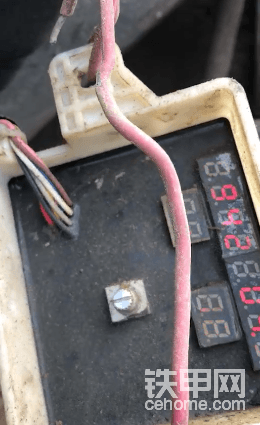

这次为了保用一点,采取了改泵的方案,这样一来,用个一年半载还是没问题的。
改泵这回事,看过我之前分享的老铁应该再熟悉不过了,国产机子也改了不少,山河智能,徐工,龙工都有搞,搞这个山重建机还是第一次。
山重建机是用原车泵,所以调起来,线路上还是搞了好一会,捋清后就好搞多了,没费多少劲,机主试车也很满意。
