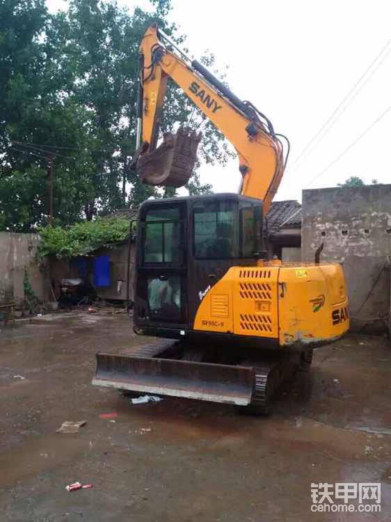

  本人开挖掘机有八年多的时间了,原来学的是船用柴油机后来就搞开了工程机械也算是没换行,以前给老板开或者替班,大前年自己买了一台三一65-9挖掘机,在此附图一张
当时年底去买的抱着必买的心去把车提回来的,买回来就干了几天活总体感觉省油动作挺快手柄挺轻。
  不知不觉三一65在我手里干了接近两千小时了,期间换过油封还换过一根油缸杆,买车的时候就已经有伤了换油封管不着了,正常五百小时保养一次换过齿轮油液压油。

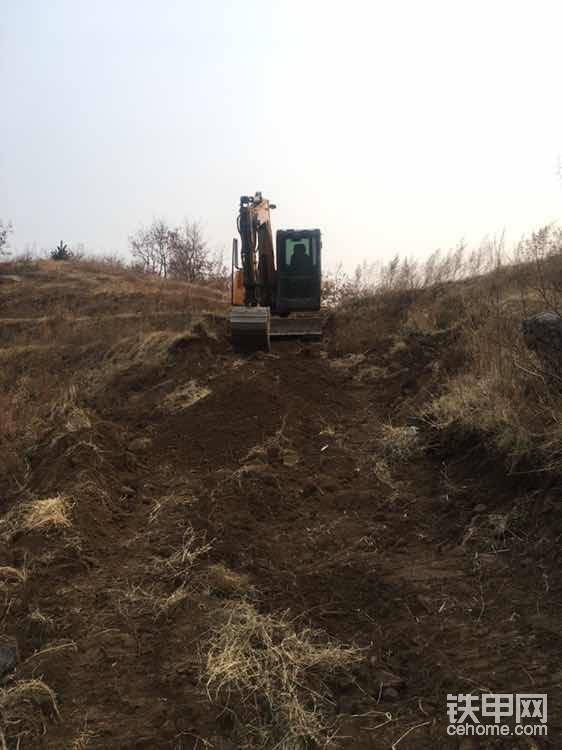

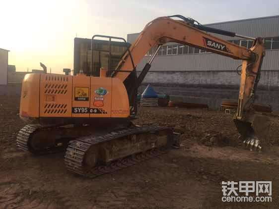

  过了一天我就去把车拖回来了在此上图
回来以后换了斗耳换了套做了大保养换了机油机滤柴滤齿轮油,做好记录继续出力!

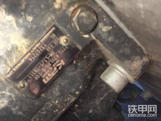

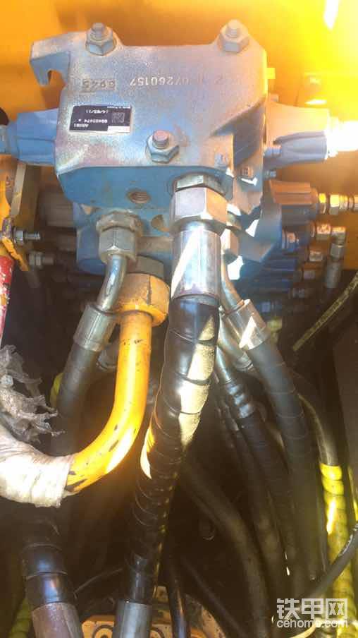

三一七五跟三一六五都是用的经典五十铃4JG1四缸自然吸气发动机,有点事噪音低省油耐操,五百小时保养一次配件好买维修容易。分配阀七五用的美国赫斯可阀,此阀优点流量大质量稳定。
六五用的力士乐阀,优点是质量稳定比较耐用。
大泵七五用日本川崎液压泵,质量稳定流量大耐操。

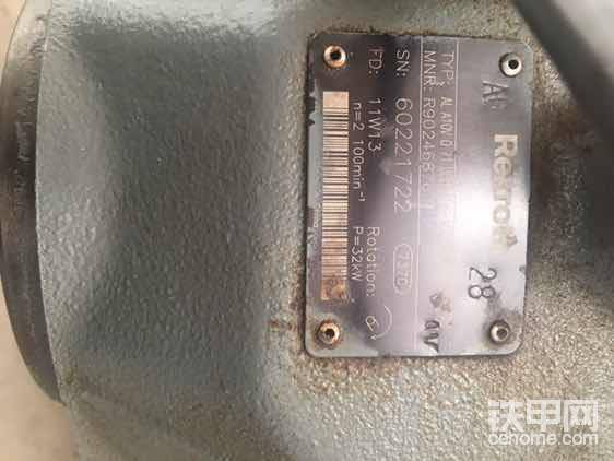

六五用力士乐大泵,只不过不是进口的是国产力士乐

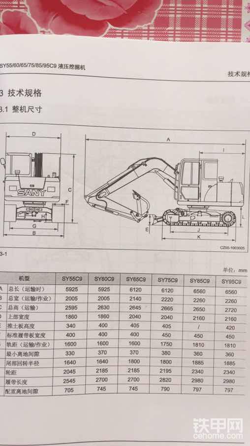

三一七五跟六五上车体完全一样,大小臂完全一样就是下车不同,六五链轨两米宽很多窄地方能过去而七五链轨两米二宽通过性差点但是稳定性好,链板比六五宽五厘米。链劲跟支重轮不同。所以说主要是下车的区别。

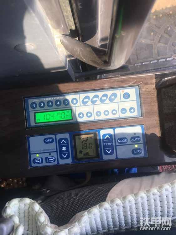

空调收音机等都一样比较人性化科技感还行!
