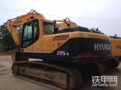

大家好,今天我就来说说现代挖掘机,因为我对现代挖掘机了解比较多,我开现代挖掘机足足有十年了,前两年是神钢,从225杠5,215杠7,到现在的215杠9,225杠5和215杠7是康明斯发动机,唯独现在开的215杠9是三菱发动机,那是买车的时候老板要求的要三菱发动机,说是日本三菱,其实就是上海造。就跟我们山东烟台制造川崎液压泵一样,说是进口的,其实早就国产化了。
