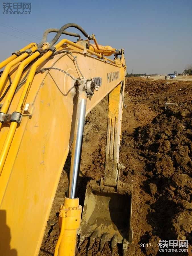

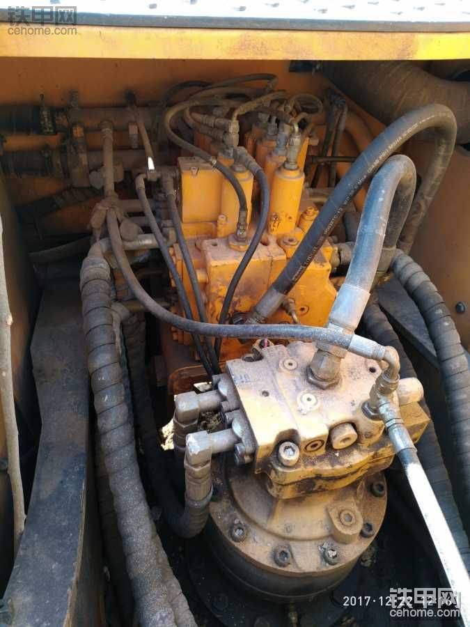

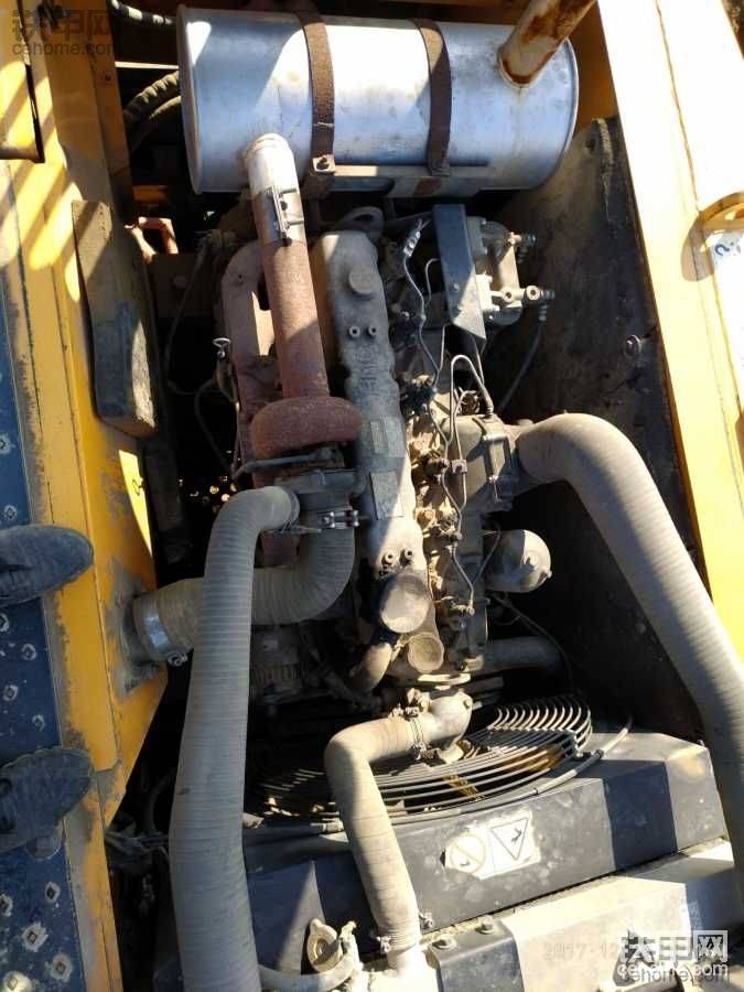

2011年4月份买的现代215-9,用了快七年了,今年开始出现毛病了,先是液压泵过桥油封坏了,液压油没地方窜,竟然窜到发动机里去了,听起来匪夷所思,找人校柴油泵,修了五六次,机油也换了五六次,后来还是伟大的甲友给我提醒说可能是液压油窜发动机里才把问题解决,前后花了一万块。

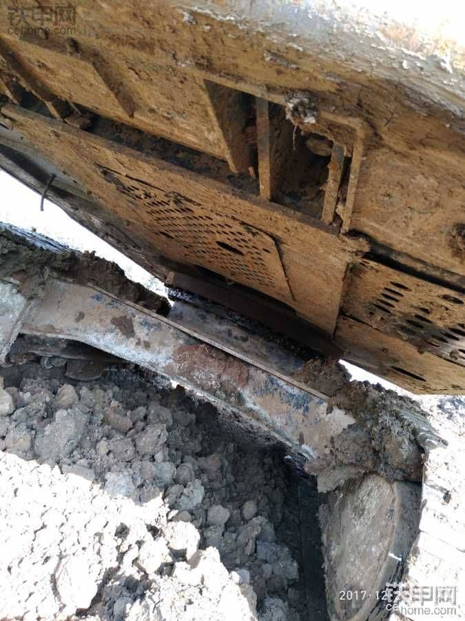

本以为估计能干到过年了,就花了六千快把挖机大保养一下,谁知道接着又是支重轮不行了,没钱,也没舍不得换链条,就花了420一个的支重轮换了14个,550一个驱动齿换了二个,原厂链条截断二条,结果用了半年全部报废,原因是老虎嘴有点变形,链条也不行,导致磨边,糊弄到十一月份实在不行了,又花了二万多换了一套四轮一带,所以在这里提醒一下亲爱的甲友们,链条不行就全部换掉,糊弄挖机等于糊弄自己,白白的多花了很多钱,再后来,旋转齿轮箱又坏了,又花了八千多。

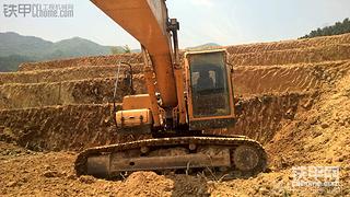

今年我们这边活很多,身边的朋友都干了将近三千小时,而我只干了二千小时。用了快七年的现代挖机总结来说挖机还是挺好的,有关系混台班还是能混下去的,如果实打实的干活出土方,那就没法活了,比合资挖机的力量和速度真的没发比。我们工地从十一月底下大雪到现在也没开工,外面小活别人都找新挖机干了,我们这样的老机子只好在家里睡觉,不过,长江后浪推前浪,当年我们这批人买挖机的时候也是把前辈置于死地的,唉,就这样混吧,反正自己开的也无所谓了。前段时间拍的照片,晒下。哈哈。
