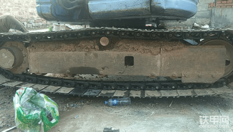

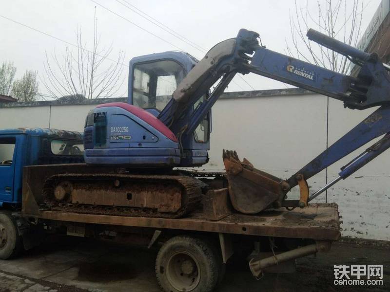

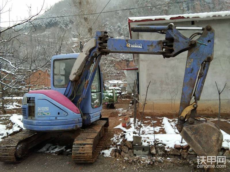

此神器是我今年入手的一个老爷爷机,在我之前都不知道它有过多少主人,第一眼看见它那会儿我都没想到他能动起来,后来我试了试复合动作感觉还行,特别协调,就是个慢。排气管子除了蓝烟就是黑烟。反正五米内没法呼吸,呛眼睛流眼泪,试车时候我弄的鼻子都是积碳。要说唯一相中的就是它的做工,没任何开裂,就连链条和履带板还都是原装的,但是链筋看着都快断了,而且因为链筋拉长,原车主一面去掉两块履带板。而且要命的是高温,无尾机通病吧!!!
按道理说我根本就不该对这台爷爷机动心思,回头想想我连学徒给人开了二十年,以前的老爷机我经历太多太多,我曾经和我的老板让也让某个品牌老爷机焕发青春,为什么我就不能有一台自己的挖机?当时一起看车的朋友都怀疑我是脑子有毛病!说:这个车是98年的,都二十年了,要它干嘛,你买废铁呀?
原车主唐山人,给我的感觉他打黄油还行吧。各轴销都是润滑到位的,驾驶室很狼狈,不忍心上图了。就这样朋友一气之下走了,剩下我自己最终花了别人认为的高价买下了这台老机,请回了家。
买回来的理由有几点,除了拐臂有点间隙,其他部位良好原装漆原装销子。转盘没间隙,而且任何部位没有维修史。原装线路荡然无存,那会还冷,不用预热一下发动。除了烧机油!不二越的泵头还是有力的。发动机其实是我当时就感觉到的一块心病,洋马488的发动机,小马拉大车。心里的思想斗争就别提了,最终我花了六万块给它请回了家,开始了我一个月的保养维修。有人说我是傻子,有病,这东西就值个三万四万。我却花了六万多,但是我第一感觉这台老爷机我要了要定了,我想试试,但是我就这样告诉自己,我想试着让这台老机飞起来,赔钱也就是两三万,给自己一个机会,给老机一次重新年轻的机会。

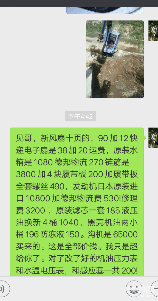

这些东西一共花了18000多,当时也问了修理厂,大修发动机包括镗缸下套一系列修好发动机要8000块,换个高仿水箱1500加工时,换链筋加四块履带板带300多条螺栓加工时要我5000块,十叶洋马发动机风扇要我150。改两块机油,水温,电压表,连工再料500。就别算什么乱七八糟这个那个的,修理厂最后报价16800。而且只质保三个月。丫丫个呸!!!!!

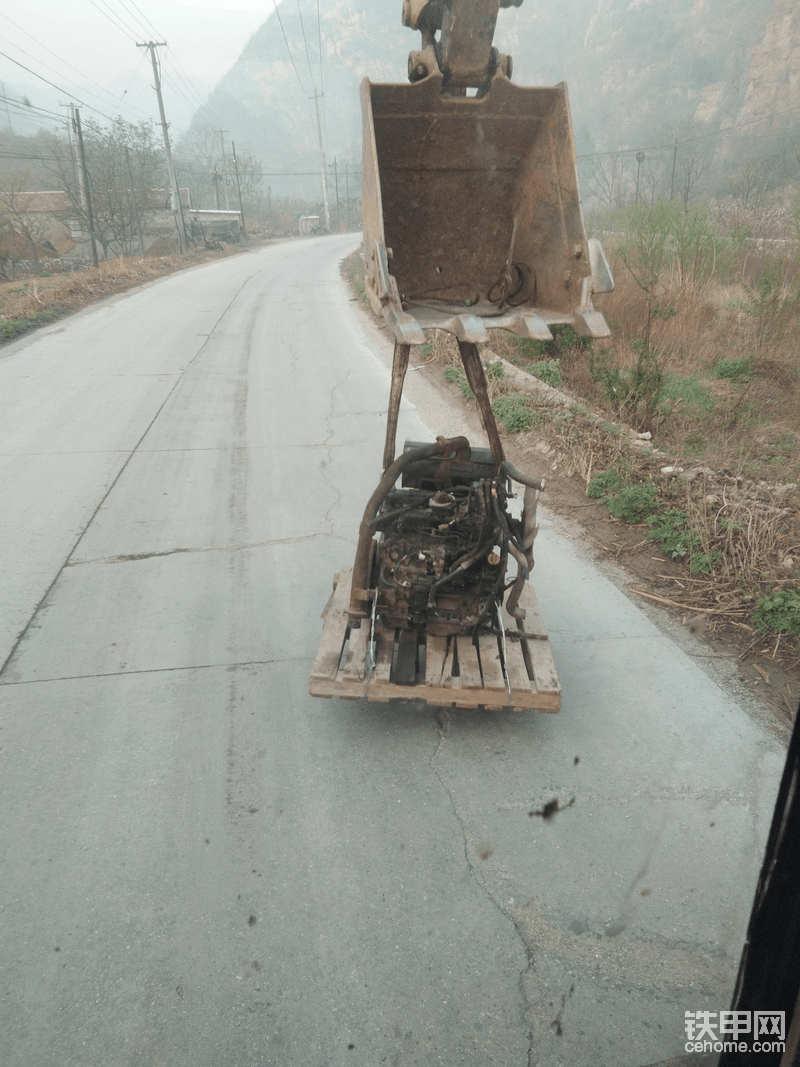

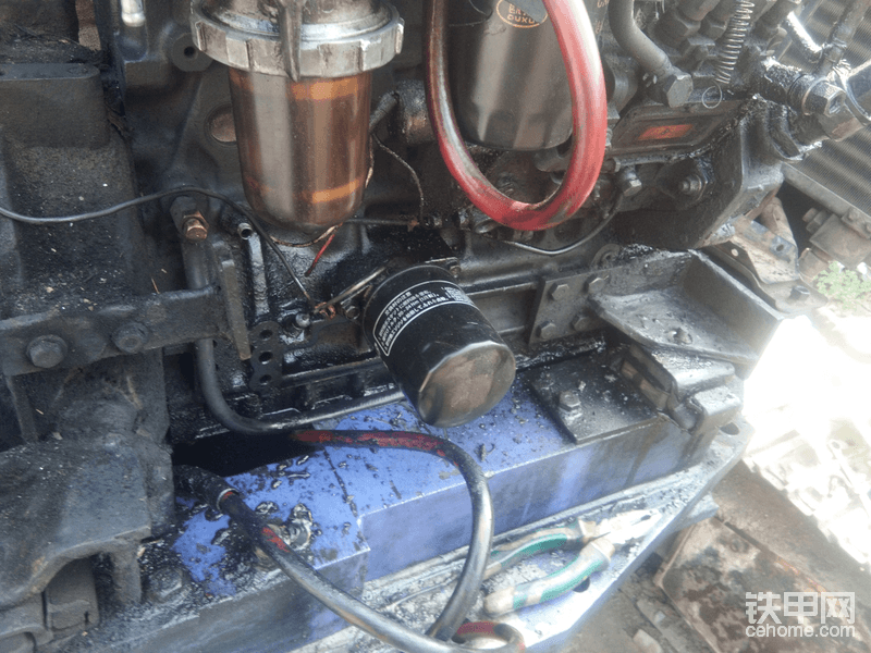

一气之下。通过朋友介绍去一台洋马收割机上拆了一台1000小时的洋马发动机。不算物流运费到家花了9800块。新机要32000。原装发动机是1700转工程座机,这收割机发动机就不同了,负载最大转速是2800转,但是功率是一样大。于是在经过再三考虑后。还是将发动机买下。

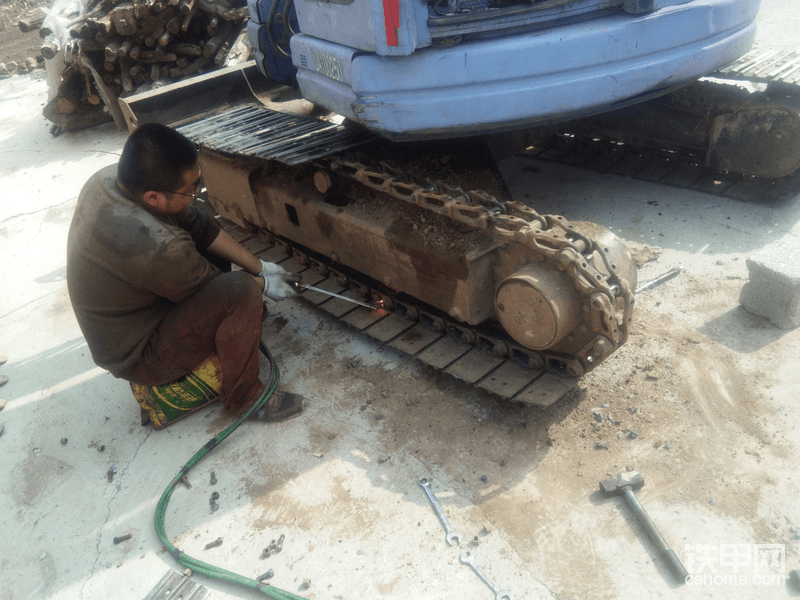

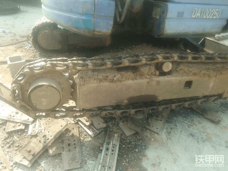

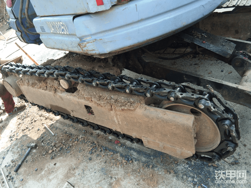

接下来的事情,就是联系到一个有场地的有吊装工具地方了!但是我这里的条件还是有限的,于是我就想到了我的大徒弟,他现在自己有了自己的修理厂,员工也有那么六七人了。经过电话沟通。我徒弟经过五个小时的长途跋涉开着抢修车直奔我家而来。来了之后就两个字“干活”。先换链条,履带板,再研究换发动机。
唉足足换了六个小时,风炮根本就打不下来,只好全部割掉,要说二十年的老车了,螺栓的材质还是杠杠的。
换完喝酒,聊天叙旧,研究明天如何更换发动机,也谈了谈是否可以改成这种高转速工程座机!最后的决定就是试试看,如果不行就去大修我原来的机器,当然这次是我徒弟把发动机带走,先丢在超声波里好好清洗再进行修理。事已至此不必多说,一夜无话天亮再说,话说回来我这一夜哪睡觉了呀,心里也是举棋不定。可是又不甘心。第二天一大早,因为没有吊装设备,吊上我的准新发动机,找个加工木料的小厂子,离我家有个二百米吧!!!借加工厂的小装装载。开始了一个不知结果的发动机更换过程。

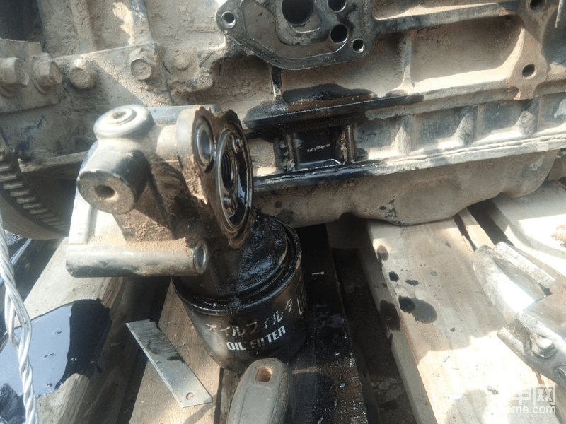

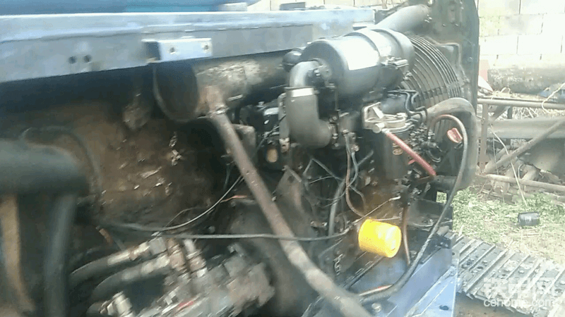

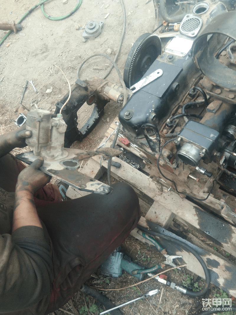

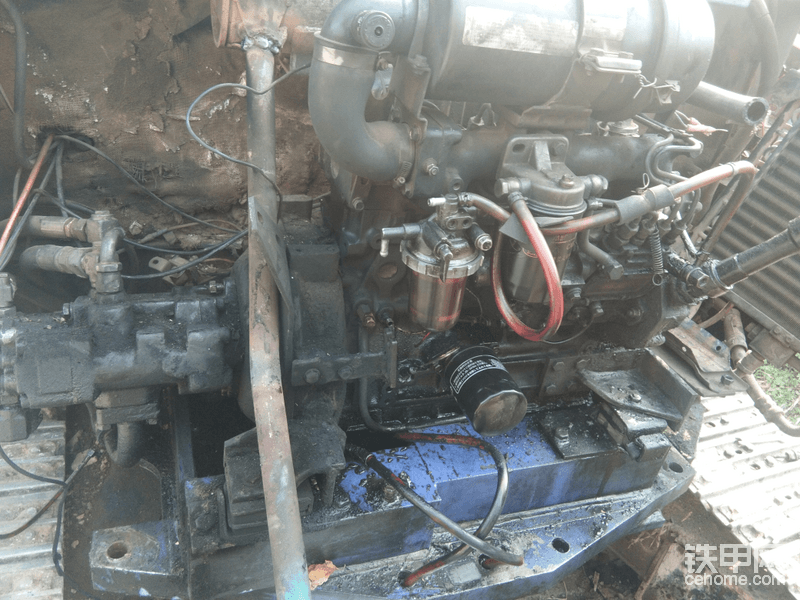

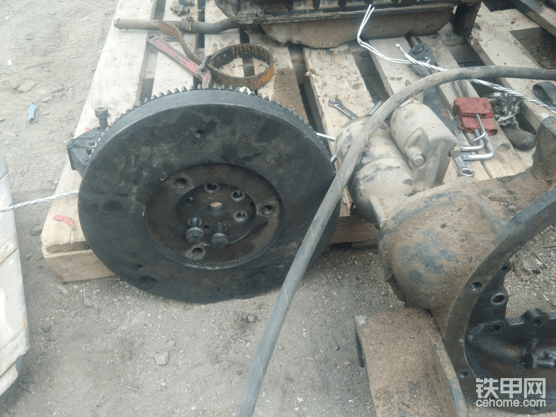

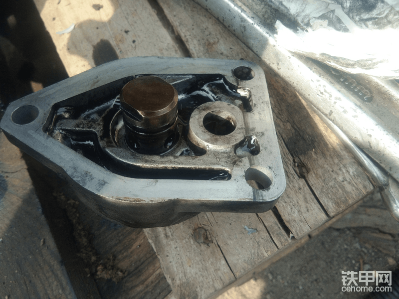

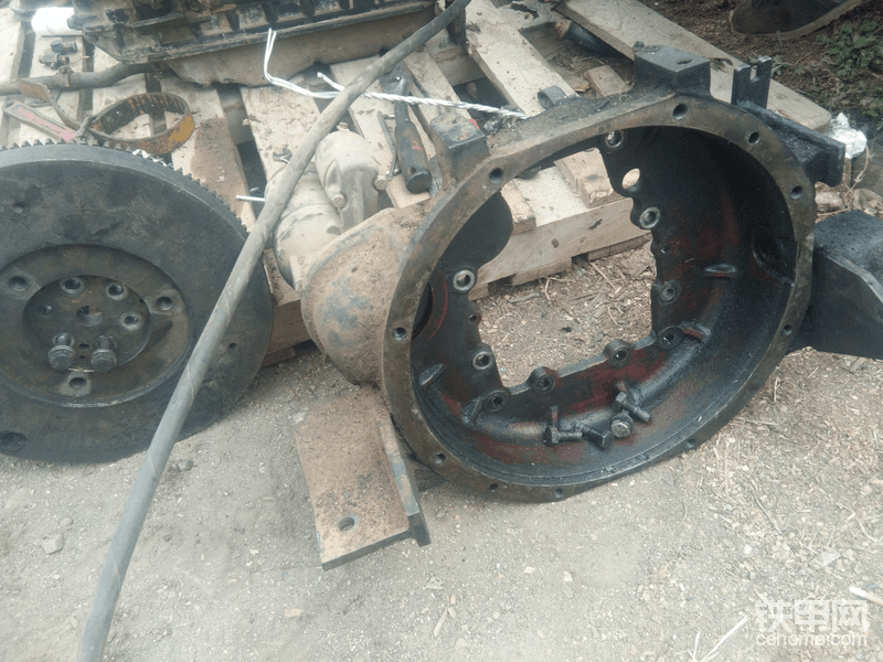

拆下后配重铁,我负责拆下飞轮壳上的的泵头,徒弟忙着拆下排气歧管和进气管,因为不拆下来发动机就弄不下来。把一切连接发动机的线路,油管,都拆好后,拧掉机抓螺丝,吊下机身。开始了发动机组装工作。因为我买来的是收割机用工程座机,这个发动机在收割机上不受空间限制,所以发电机,起动机,机油水冷装置,都和我原车发动机不一样。简单说吧,这个两个发动机的机体是一样的,可以互换。
拆下原来的飞轮,软连接,发电机,进排气管,机油滤芯座,推土铲齿轮泵。换到买来的这款发动机上就欧了。

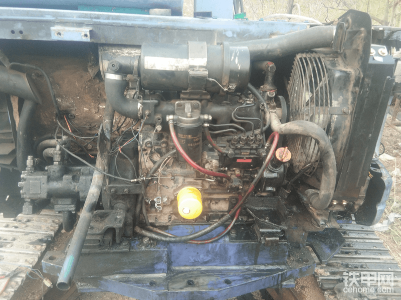

一切装好之后吊装上机,问题来了!!!经过仔细辨别,买来这款进口原装羊马488水泵高,比原来的发动机水泵高出十公分,只能将水箱和油散地座加高,不得已而为之呀,。下午4点试车!吊着旧发动机回家喽!

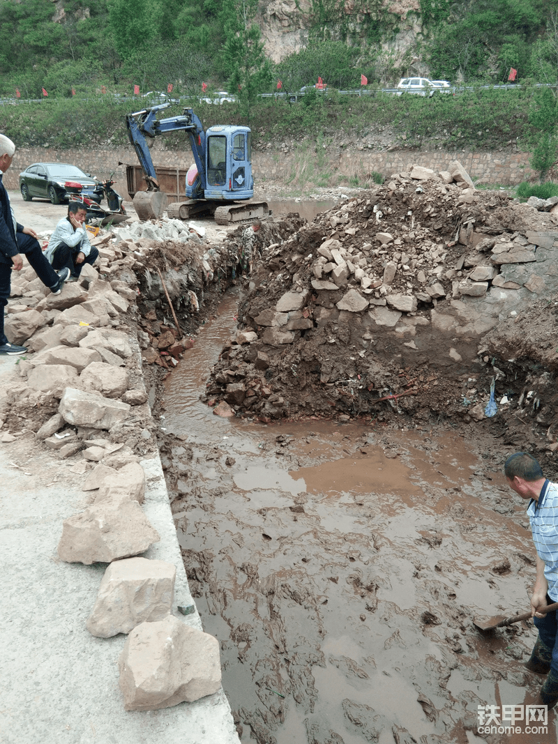

第二天一大早生意上门,镇里雨污水改造接活了,三个月工期,现在已经干了22个小时,性能稳定速度如飞。省油有力,不憋车。

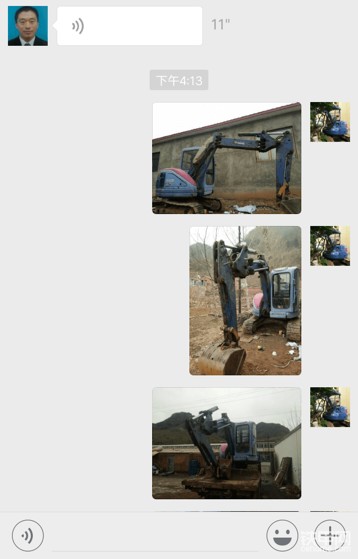

今天下午,一个朋友要我车图片,出价100000。对不起不卖了。因为我舍不得,毕竟心血在里面。现在的机器跟新车没啥区别。
