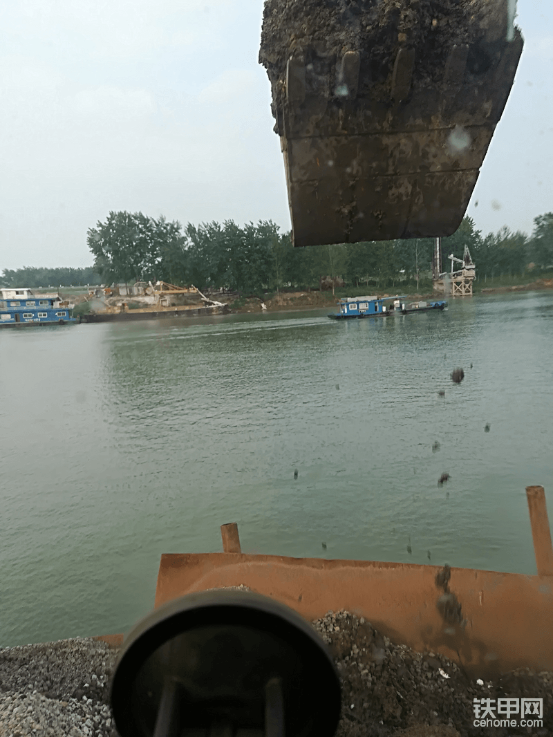

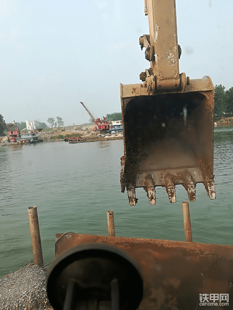

今天来说一下此次治理塌方,其实是昨天的工作,由于下班太晚所以就今天发了,还是跟往常一样只谈操作经验,大神勿喷!
这条路是专贡码头卸料的,因为修个码头可以使船靠近,船上的料可以更便捷的搞到大车上。导致这块塌方的主要原因,是因为上面建了一个打混凝土的搅拌站,因为打混凝土他会用到水,而且这以前的路啊,就不是混凝土路,就是一些砖渣路压成的。以前没建搅拌站时可以用,后来建了搅拌站天天流水导致了塌方,此次施工就是为了解决塌方问题。

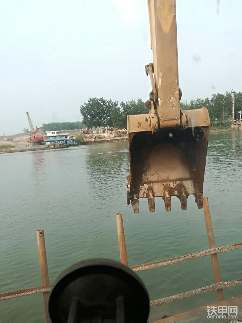

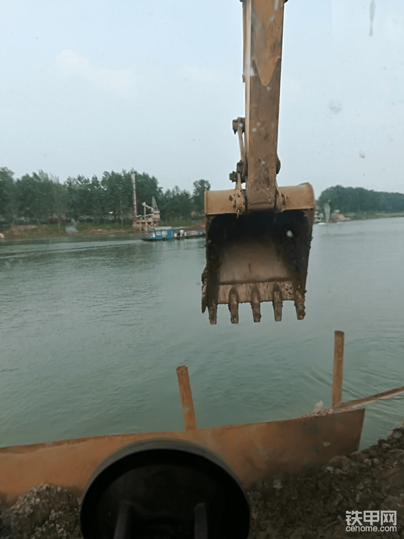

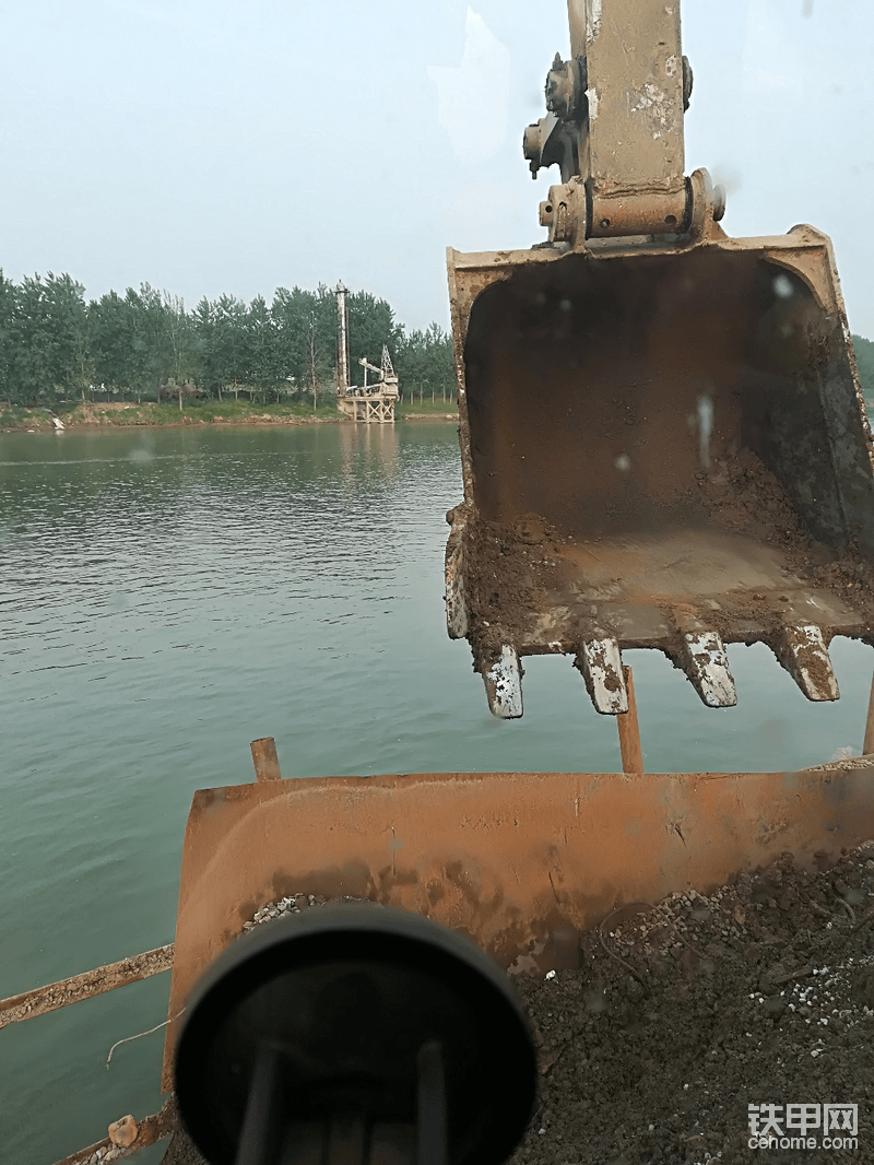

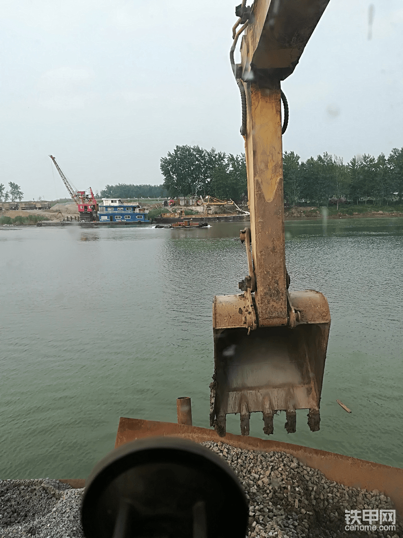

首先把钢板内的土取一条一米左右,然后挖到底,其实这时候平行挖是比较好开挖的方法,但是我现在不行(当然了也不会塌方),为了以防万一,所以我把机器横过来做,这样的话即便遇到塌方机器也有撤回的余地,然后开始开挖,我们先把靠近钢板的土取完,土尽量的放远点,因为有很多土,堆在这里会给挖机带来行走不便,必要时要把土运走,我这里施工就是配合铲车把土运走的,取完以后把站在河边的钢管扶正,然后再把钢板扶正再往下压,压到一个合适的位置(视频中可以看到,本来录了6个视频,可只能发3个,所以发了3个比较重要的),这时我以为我的工作结束了。

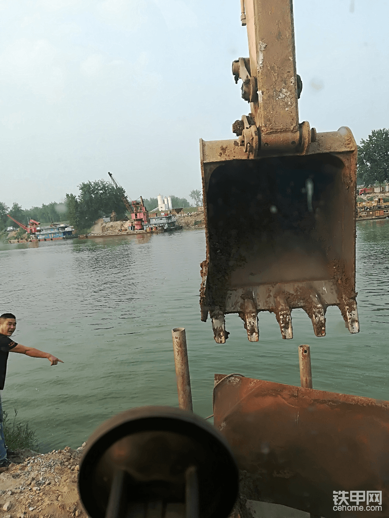

然后,施工方一个小伙子说,再扎一根槽钢下去,好牵引一下河边的几根钢管,对这个很有必要,我自己都没想到要不然搞混凝土会把他帐破,由于上层都是砖碴,槽钢硬砸肯定砸不下去,然后我又把上层的砖碴全部取净,再把槽钢压下去,然后工人再用钢丝绳给牵引住,这样效果就好多了。
然后我就准备撤了,刚走没一会又打电话叫我回来,原因是因为混凝土打的太硬了,车子运过去它自己下不去,车子运过去,它自己下不去,工人还搞活动,然后我又回来这里继续把他混凝土往下丢,这时候丢混凝土也是要注意的,因为混凝土太重了,暴力操作的话,可能还会被胀破,所以要一点一点的慢慢丢,搞完以后我再把它搞平了,然后细活再用工人慢慢搞。
此次塌方也算救援完成,需要注意的是河边施工一定要谨慎驾驶,稍有不慎后果不堪设想。
