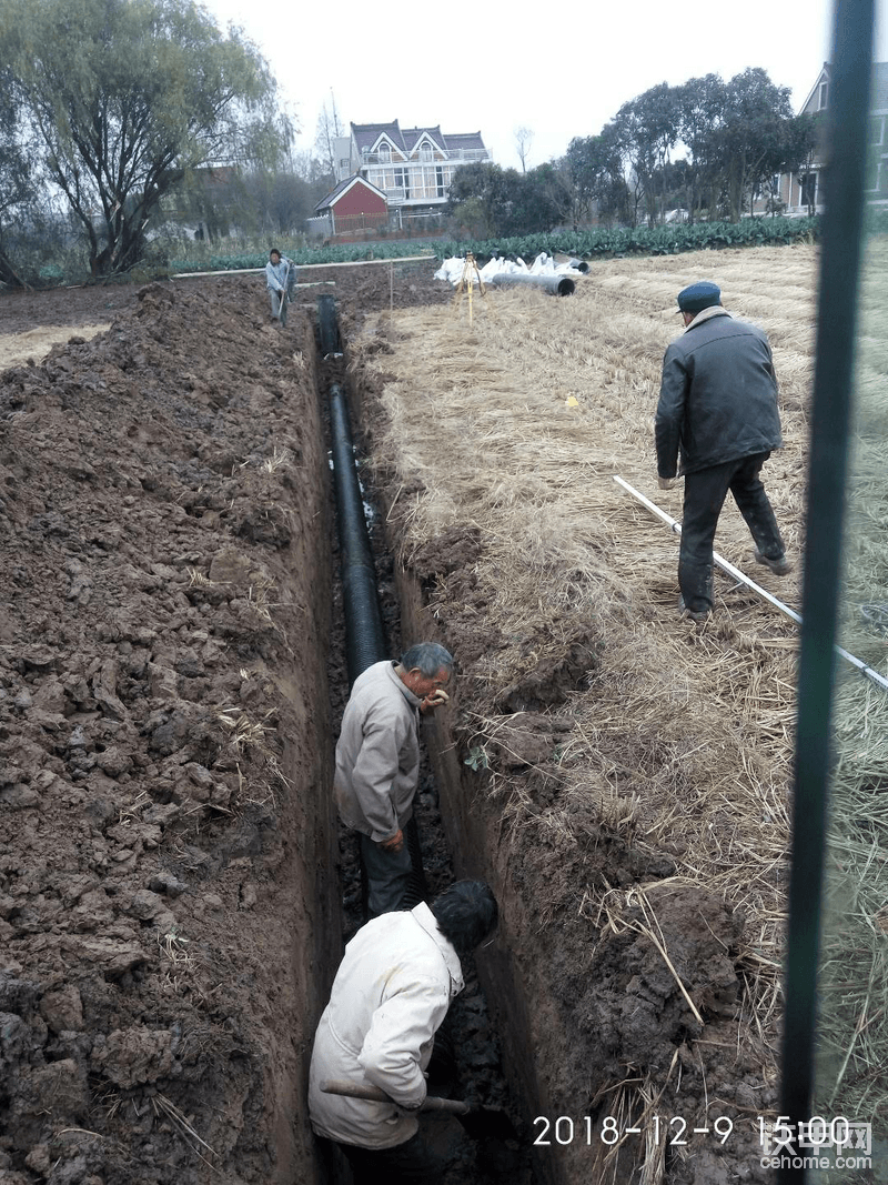

大家在平时干活的时候有没有遇到过挖一条很长的沟,或者做挡墙,叠个小坝,工地也不给我们放线,还要求我们要挖的很直的情况呢?下面把我的经验分享给大家。
简单来讲,就是要在终点和挖掘机之间用我们的眼睛穿出一条直线,然后沿着这条线走,当然了,还有一些具体的细节和一些可以给新手利用的辅助小工具,那么下面我详细的说一下。
(本人说的比较详细也可以理解为比较墨迹,如果没有耐心的可以略过下面的内容直接看具体操作步骤)
假设工地要求我们从A点开始,挖一条1000米的沟,到B点结束,要求把沟挖直,还不给我们放线,那么怎么才能把这条沟挖直呢?要想把沟挖直,我们首先要知道一点,那就是你的履带板走的是直线,你挖的就是直线。为什么这么说呢?如果你开过挖掘机,并且用挖掘机挖过沟,你就会发现,在正常的平行挖沟作业时,你挖出来的沟一定是在两条履带板在地面留下的印的中间(挖沟的时候一定不要带旋转),为什么会这样?因为挖掘机的大臂在挖掘机的中心线上(绝大多数挖掘机都是这样的,奇形怪状的在这里不做讨论)。
这里就要解释一下挖掘机的中心线,我们都知道挖掘机有很多条中心线,但我们通篇所说的只有一条:过挖掘机中心接头的中心点作一条与履带板平行的线,本文中所有提到的挖掘机中心线,指的都是这条线。
而在我们正常的挖沟作业时大臂正是在挖掘机的中心线上,驾驶室都没在中心线上,而是被挤到了坐侧,这也就是为什么我们挖沟的时候看不太清楚沟挖的直不直的原因,我们只要在不挖沟的时候,打一点旋转把驾驶室旋转到挖掘机的中心线上,就能够看到沟挖的直不直了(或者说把驾驶员旋转到挖掘机的中心线上)。
既然大臂在挖掘机的中心线上,而履带板和中心线又是平行的,那么只要你能按着中心线挖,并且一直在走直线,你挖出来的沟也一定是直的。
那么问题来了,怎么才能让挖掘机走直线呢,可能有的朋友会说,走直线还不容易吗,控制行走的两个操作杆一起拉,一起推,或者一起踩不就走直线了吗。如果你指望用这个办法挖出一条直沟,那我只能说你这种方法和LOL里的随缘补刀大法有异曲同工之妙,全凭天意啊!短距离走的可能是直线,但走的远了你就会发现你都偏到姥姥家了。
那么钩机为什么不走直线呢?原因有很多,比如一侧链轨板下面的土软,另一侧硬,受力不同所以不走直线。比如地面有一点偏,比如挖掘机向一侧转弯的次数比较多,或者一些其他的原因,致使2个行走马达磨损程度不同,导致有一侧的行走马达有劲,另一侧没劲,这也是挖掘机不走直线的原因,比如挖掘机在作业的时候由于旋转过快或者旋转刹车过急导致的链轨板发生偏移,都是挖掘机不走直线的原因(这种情况可以这样解决,比如你正常作业的时候往后走6米,你这次就走7米,再往回走一米,这样你在挖完一段沟之后你再往后走的时候就会有一个一米的链轨印方便调整)。
具体操作步骤:
关于挖掘机怎么走直线,我们来说一下具体操作。假设A点是沟的中心点,首先把驾驶员也就是把你自己旋转到挖掘机的中心线上,(这里说的中心线是指:过中心接头的中心点,作一条与履带板平行的线)然后移动挖掘机让A点在你的正下方,旋转到后面,面相B点。(面相B点的时候驾驶员也要在挖机的中心线上,这点很重要,防止视觉误差)然后在B点和你之间用眼睛穿出一条直线(你也可以往后行走一下直接用A点穿B点),这条直线就是一条隐形的白灰线,挖掘机只有在沿着这条隐形的白灰线走的时候,走的才是直线,往左一点或者往右一点都是偏的。如果说你是第一次用这种方法感觉自己穿不直,那你可以找一个直的东西,用直的东西瞄一下,比如筷子,我想到这个办法之后第一次实践的时候用的就是筷子,感觉很好用,有人会说筷子那玩意上面粗下面细,一头圆一头方怎么用啊,其实筷子的两侧都是直的。也可以用尺子,或者手机,个人感觉手机有点短,还可以用绳子,用的时候把绳子抻直,反正是直的都可以用,当你熟练之后就可以不用辅助工具用眼睛就可以穿出一条直线了。穿出直线之后在心里标记出一个离你比较近并且在这条隐形白灰线上比较容易记忆的点,这个点可以是一块石头,也可以是一颗比较特殊的小草,只要你能记住就好,新手的话不建议你标记的这个点离你太远,然后你把自己旋转到钩机的中心线上,朝着你标记的这个点走就可以了,确保你走到这个点而你在中心线的时候,这个点在你的正下方就可以了,走到这个点之后在你和B点之间再穿一条直线,再标记一个点,如此往复,直到到达B点,工地也可能没有给你B点只给了你一个大概得方向,那你就自己选一个比较容易记忆的点当B点好了。再来说一下挖沟的注意事项,挖头一段沟是最重要的,因为它直接决定了你的挖掘方向,方向都搞错了,还挖毛线啊。用之前说过的方法把钩机的位置摆好后,用你中间那个斗齿对准A点,这个时候看看你的倒车镜,没有倒车镜的可以把脑袋探出窗外,确保你车门这侧平面和链轨板是平行的,不平行的话,你链轨板就没摆正。如果你不知道方向对不对或者心里没底的话,你可以下来看看,不要怕被别人看见笑话你,如果你能挖出一条非常直的沟,那么笑话你的人自然会闭嘴,如果你把沟挖的和小溪一样弯弯曲曲的不用别人说你自己都会脸上发烧。你可以下车蹲到两个链轨板中间往B点的方向看一看,或者用内侧链轨板瞄一瞄,确保方向是对的。开好头进入挖掘阶段后,链轨板的方向可以做一些细微的调整,但一定不要调整的幅度过大,因为那会使你的沟也跟着出现一个比较明显的弯。只要你能严格按照我的方法做,我敢保证你挖的沟一定会非常直。还有一种方法是利用履带板的内侧,虽然内侧履带板只能看清三分之一到四分之一这样子,但也是一条直线。把驾驶员看成是一个点,把这个点旋转到内侧履带板这条线上,上下两条边沿重合的时候,你刚好就在这条线上了,这时候沿着这条线往远处看,也是能看出一条直线的,这种方法适用于放的履带板内侧的点。这就是我挖直线的经验,纯手打,希望对你有用!
