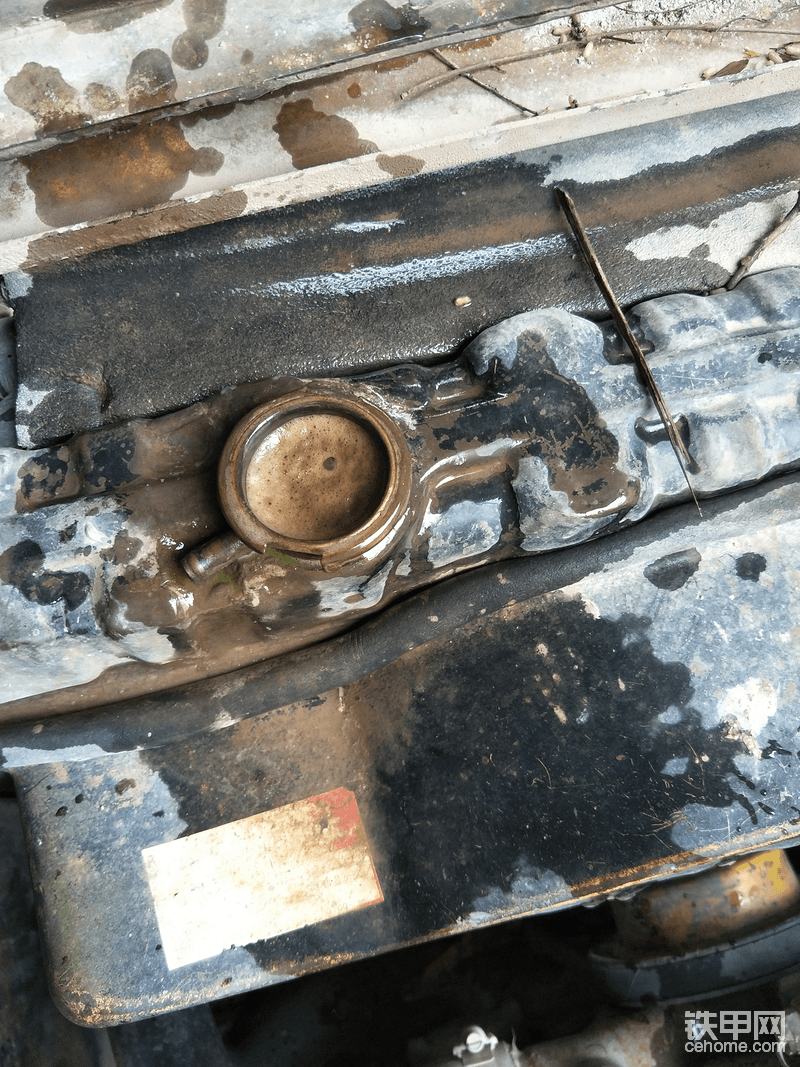

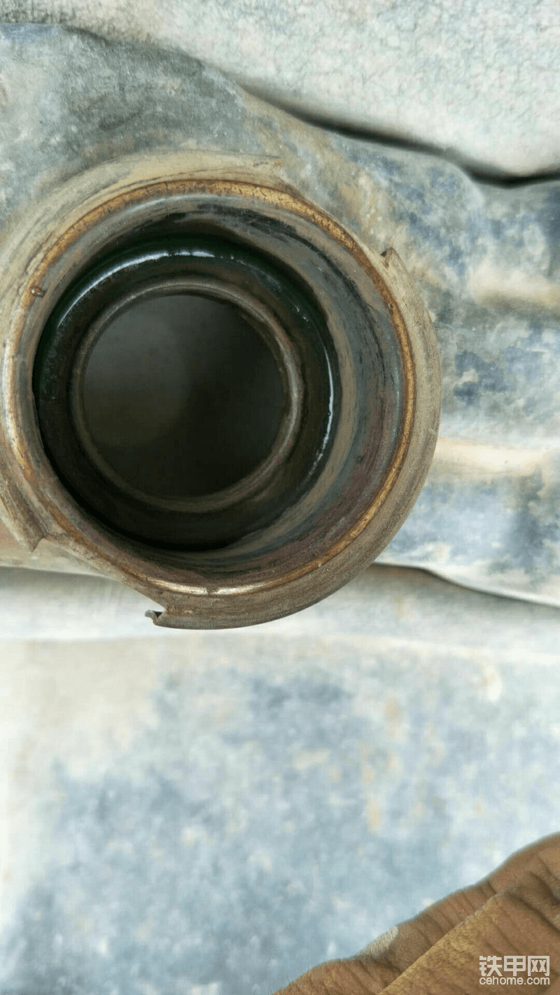

朴老师 我的这个是什么问题 该怎么处理好?

八个动作.半个人生
2018-04-26
哥们厉害了,你难道不知道水箱不能加矿泉水嘛?矿物质会腐蚀你的水箱,只能加怡宝纯净水。最好是防冻液,不腐蚀水箱内部,可防腐防锈,记住了,水箱没有防冻液的情况下,千万不要加矿泉水,只能加纯净水,怡宝,娃哈哈都可以。

八个动作.半个人生
回复15929500266
2018-05-08
最好加防冻液,切记防冻液不能混掺,如果少了可以加点怡宝进去。

八个动作.半个人生
回复金常朴
2018-05-08
我去,车子有问题,活路先丢一边,车重要,兄弟,后来你换了水没有,最好防冻液。
回复
金常朴
2018-04-28
当时没的挑啊,保命要紧啊

手机用户imnxyz0
2018-04-26
上个星期才跟我师傅处理了这个问题。也是每天都漏很多水,他也以为是气缸垫冲了。所有人都这么说。然后他就去找漏水源头,临时找了根木头削小了,把热水管堵了,还有一条管用铁丝扎紧了。他说在车场忘记叫人把这热水管堵了。不漏水了,但是阴天晚上干活,一动机就水温就往上跳。然后,他就叫我把柴油格换了,机子就恢复正常了。很多人都跟他说气缸垫冲了的话,水箱里的水会变油慢慢变黑。

金常朴
2018-04-28
我也在想,和柴油滤芯有什么关系?
回复
159****0266
2018-04-26
柴油格,与水温又什么联系
回复

疯狂的爪子
2018-04-26
发现少水第一反应就应该找有没有漏水的地方,楼主走弯路了,还白换了个水箱盖
回复(1)
金常朴
2018-04-28
是的呀,其实刚开始有找,当时没发现,藏的太隐蔽了

是里面很多泡泡吗?
