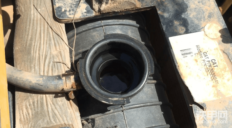

那天我和往常一样,开工前打黄油,检查机油,油箱、油水分离器放水,等我检查副水箱的时候(溢水壶)发现里面的水好满,好奇怪,我并没有加水,为什么水会那么多,当时我猜应该是水箱的水流到副水箱里来了,于是打开水箱检查,发现水箱里面少了好多水,缺水可不是小事啊。

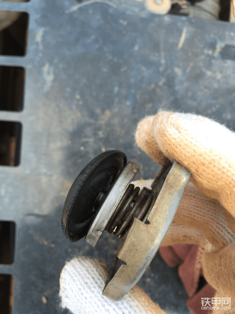

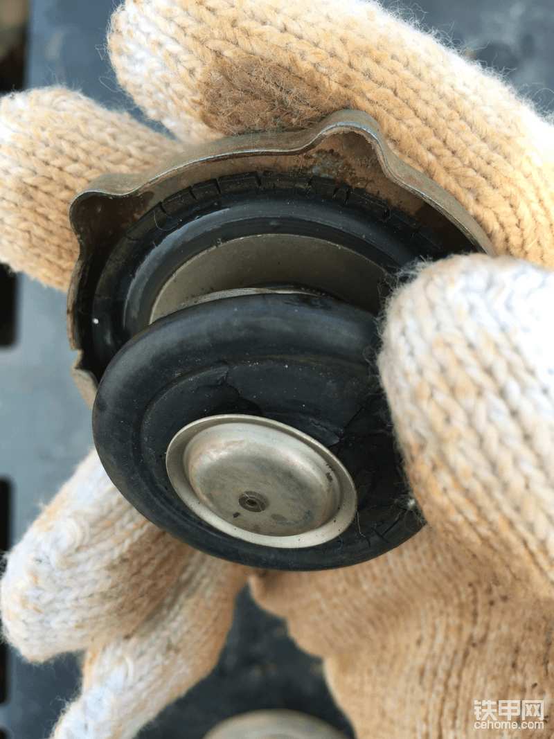

经过检查,水箱盖确实出现了破损,看到那个破损的水箱盖我踏实多了,于是就去买了个水箱盖上去,结果到了第二天我再次检查的时候水还是少很多,又加了十多瓶,因为见见老师在忙,我就当地的修理工打电话咨询情况。

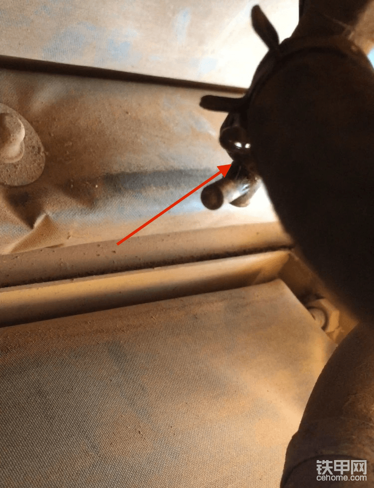

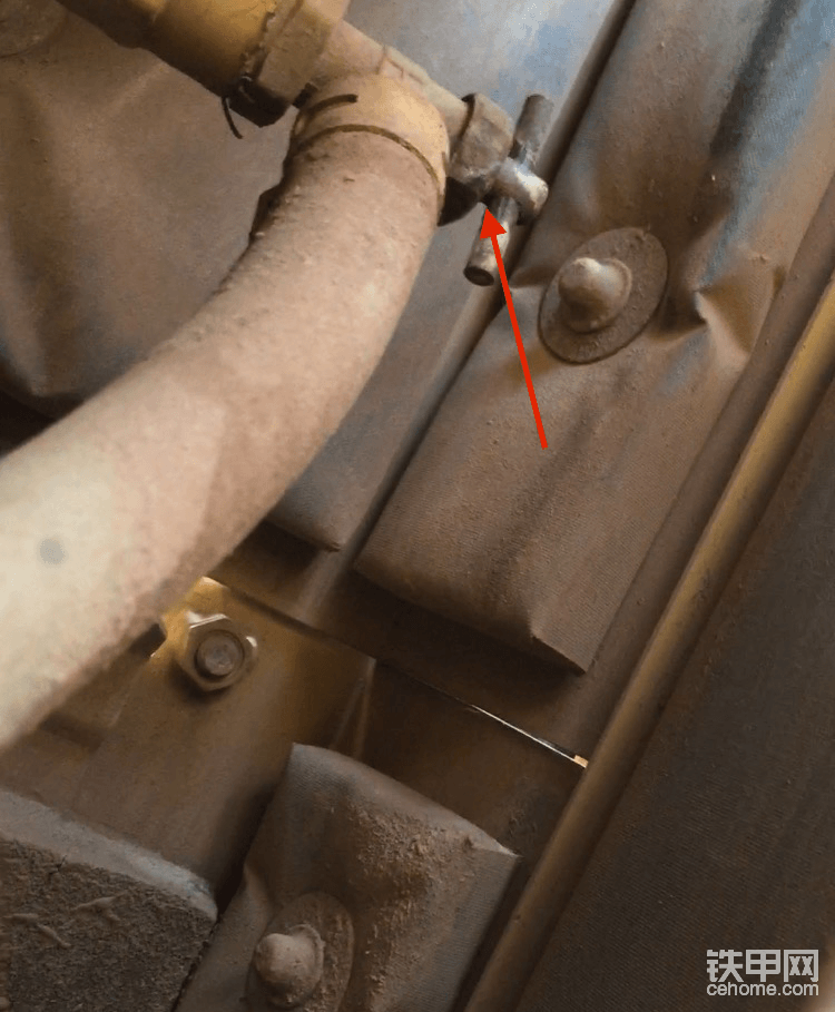

当我打开底板准备摸下水管温度的时候发现有水一滴一滴滴下来,于是我就找源头,那个位置靠近压缩机下面,从上看又不好看,从上看又不好看,只有拿出手机伸进去通过手机摄像头看,果然,是空调热水管的开关漏水,我当时想应该就是这个问题。
然后继续摸下水管的温度与上水管的温度,发现上水管热下水管不热,师傅说没事,是正常的,然后我把空调热水管开关的情况给他讲了之后,他觉得也是这个问题。
到第二天我再进行检查的时候水没有变少,恢复正常,我那颗悬着的心也总算是掉下来了。
