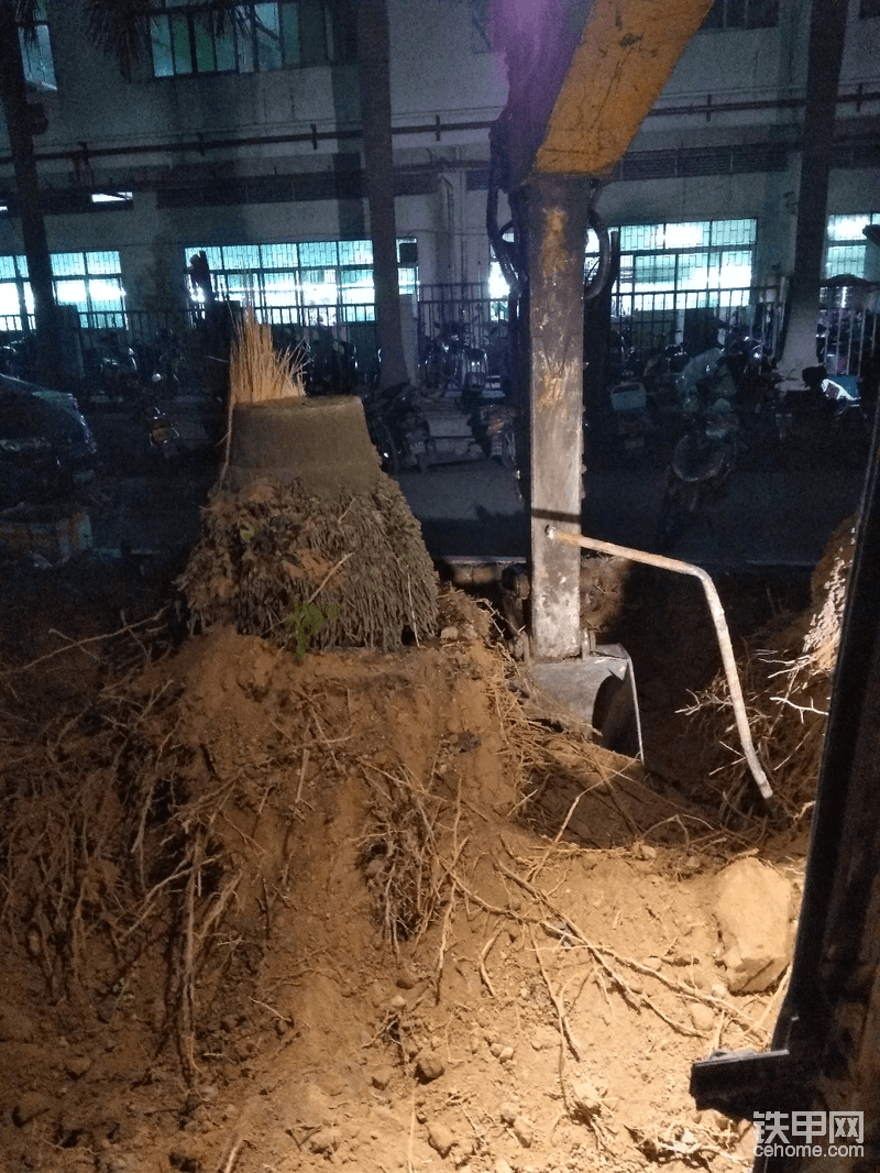

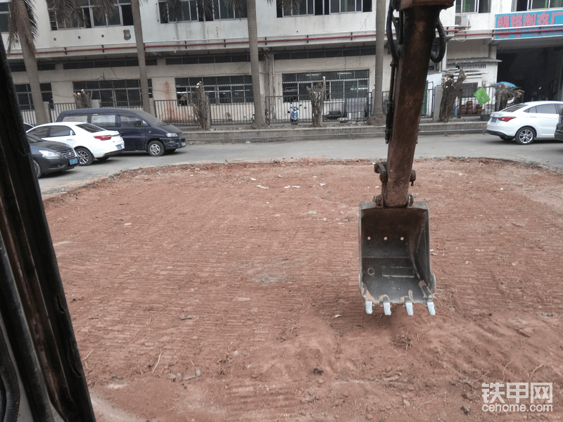

这是有天晚上加班,挖一个花坛。这个花坛里面种着十来棵秃杆子树,都是种了好多年的了,大的直径都有八十公分了。
挖树头,要根据树的大小,根系来使用不同方法。
小点的树,就是从树后面一斗子就直接挖出来。简单粗暴。
如果不是太大的树,就先把树前面挖一斗,在从树后面挖,这样不是太大的树就可以直接挖出来了。

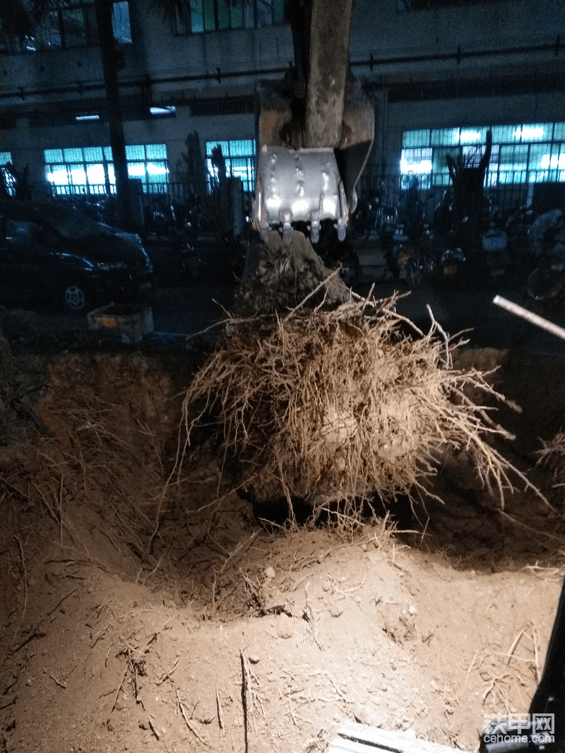

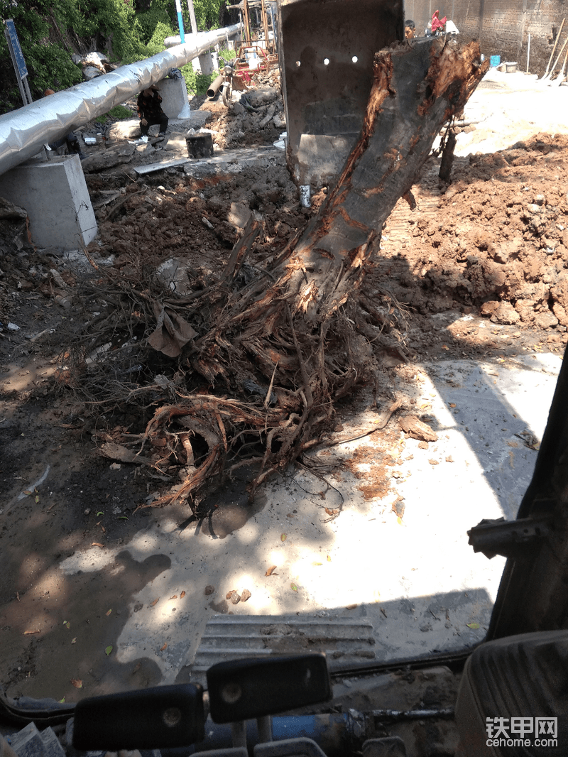

如果树比较大,根系比较发达,就要掏空四周,将树的根系挖断,把树根与泥土分离。在从树的后面用斗子慢慢撬。

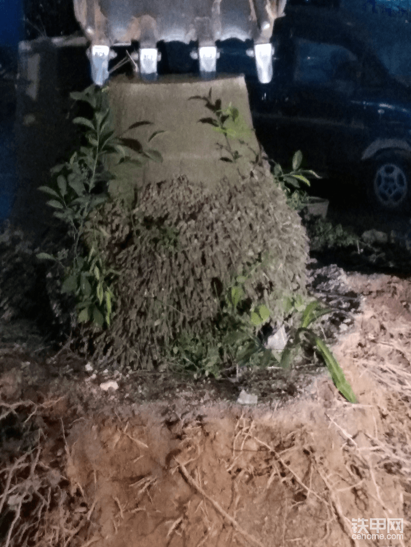

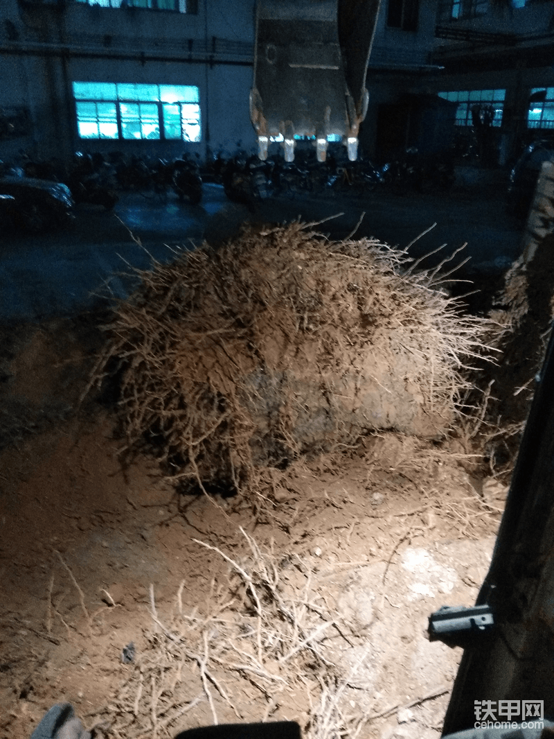

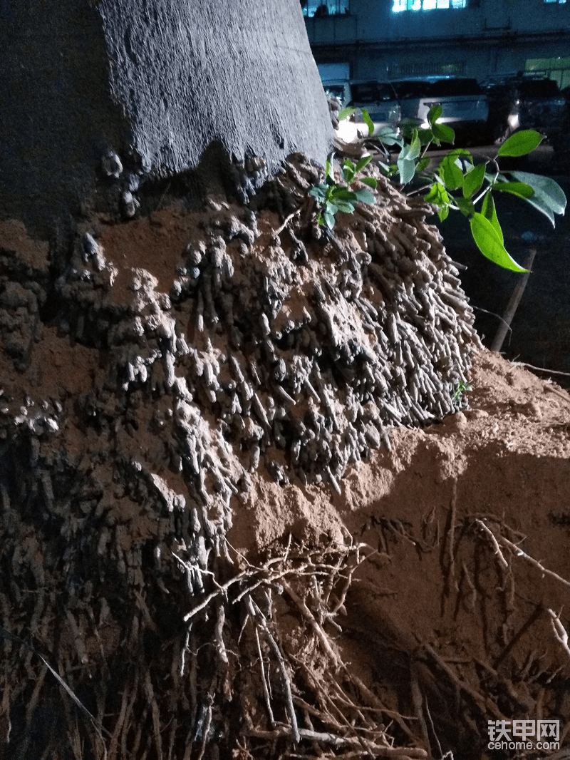

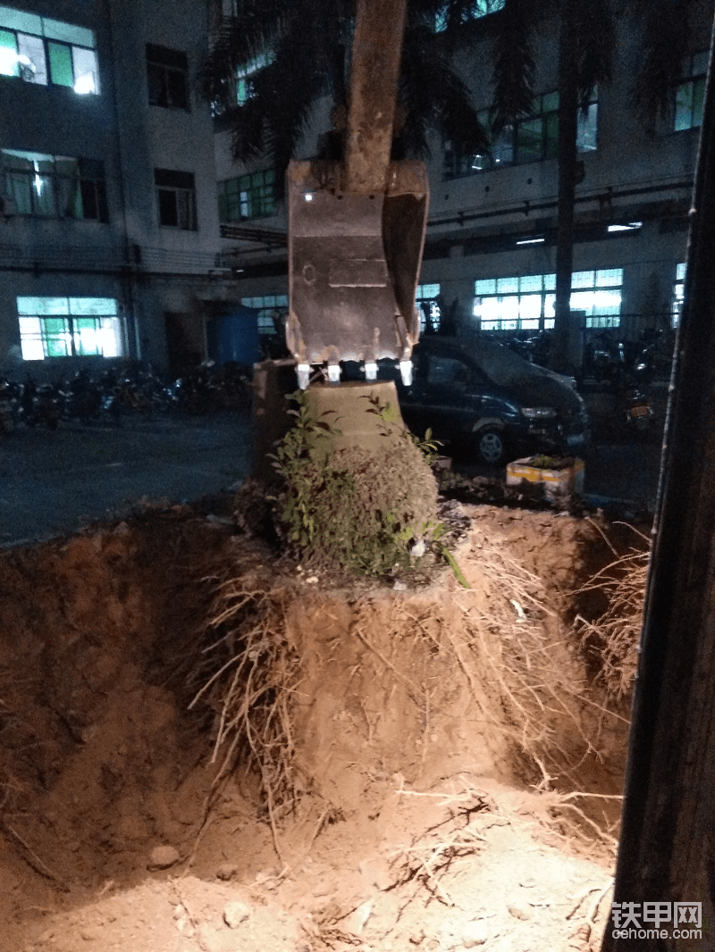

这次我挖的这种秃杆子树,根系是不发达的,树底下漏出来的树根,甚至有点像虫子。但是这个树太大了,大家可以看下我的斗子和树的对比,斗子是75左右宽度。
这个秃杆子的根,和泥土紧紧的在一起,用斗子拼命挖,都不能使他们分离。

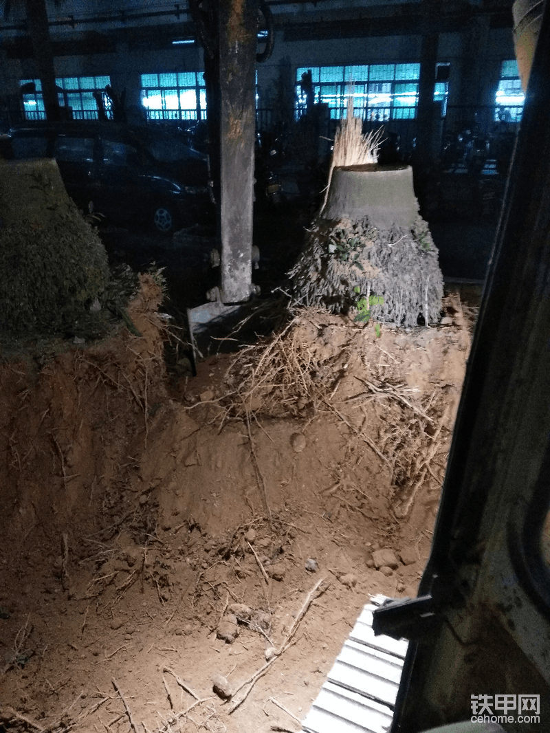

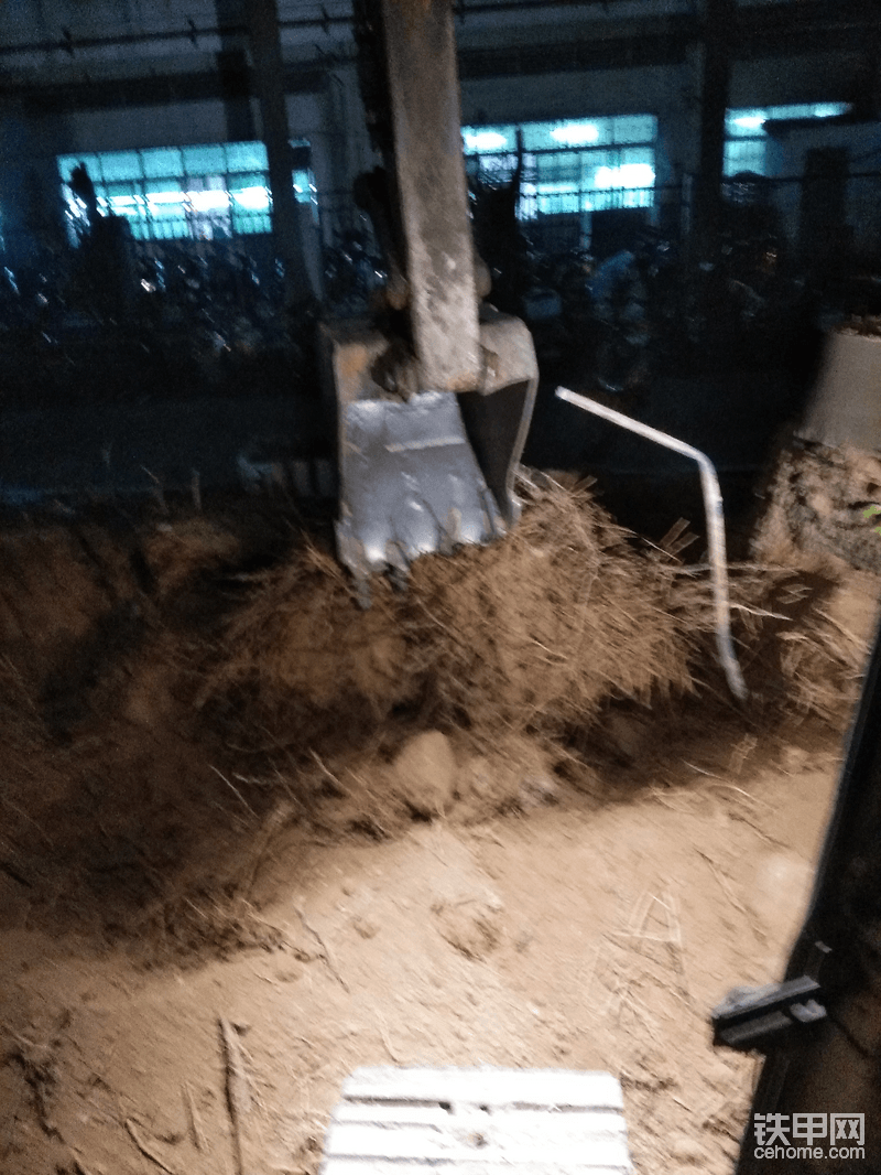

因为树头太大,四周全部掏空,都还挖不动,我就把斗子尽量的往树根里挖,两边都尽可能的多挖一些,一直挖到小臂挨着树干,这样斗子就又挖进去十多二十公分了,可以使树头的重量减少一些。
然后在用斗子,用力摇动树干,使树头松动,这样才能顺利挖出树头来。

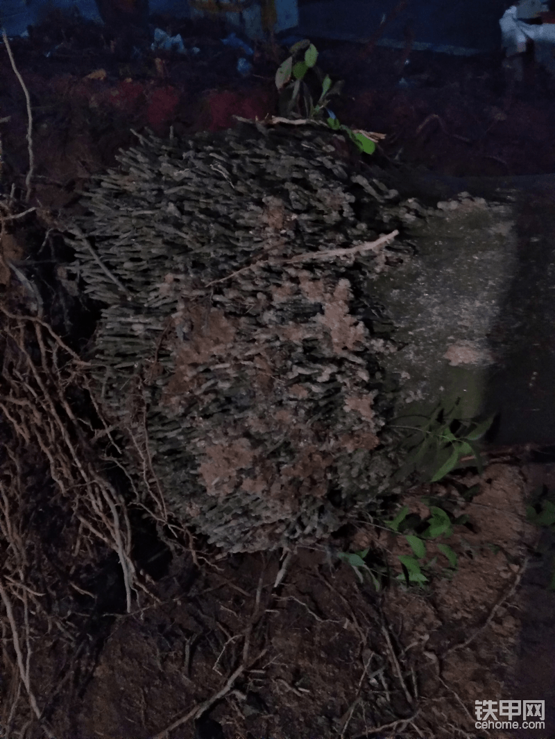

树头挖出来以后,在用斗子,尽量的把树根泥土挖掉一些,减轻一点树头重量。就这样,一个树头的重量都估计有一吨了。

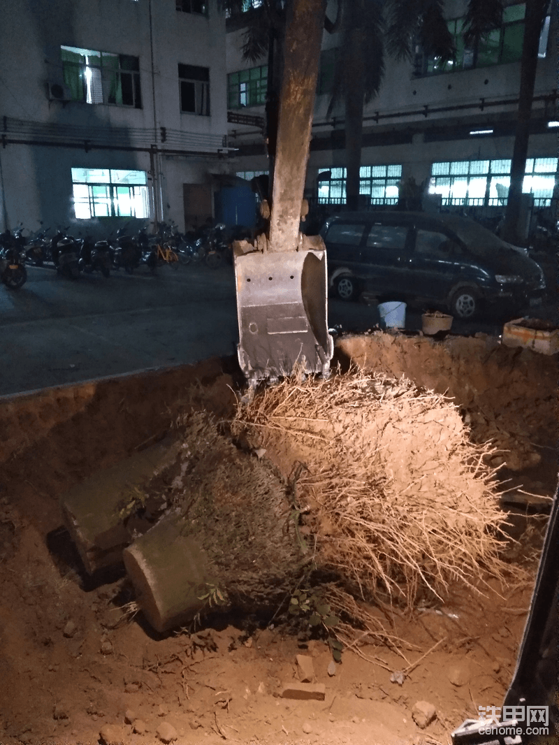

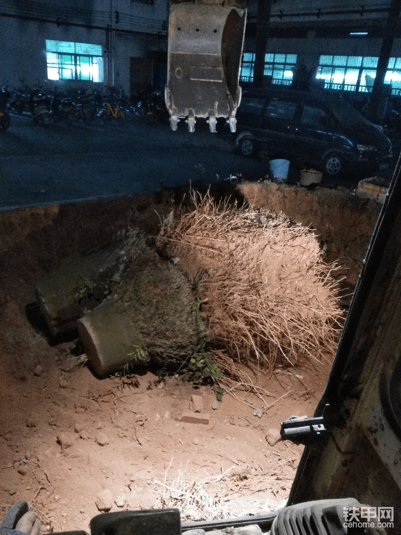

最后剩下两棵树头,实在是挖不动了。因为这两棵都是很粗的树了,而且因为种的太近,还是连体的树了,树根已经全部缠绕长在一起了。别说装车了,就连想把这连体树头翻个身,都很吃力了。

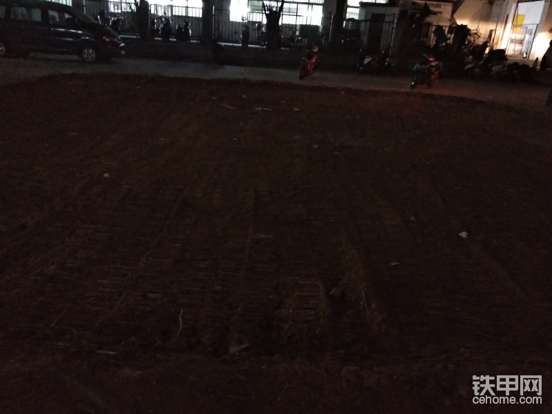

和老板联系下,问能不能让叉车过来叉走,或者叫吊车过来。老板说不行,让我自己想办法。我去,这树又不是我的。没办法,只能挖坑就地掩埋了,挖了一个差不多2.5*2*2米的大坑,然后把树头慢慢翻滚进去,搞定。
