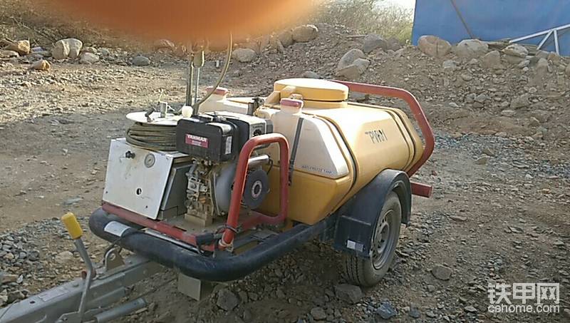

接上文,3号卡特彼勒374D挖掘机修复油缸时,4号机坏了。赶紧奔赴上山抢修,用皮卡车拉着一个水车去清洗。说是水温高,到地方一检查看不是这个原因,原来是是空滤堵了。于是清洗了水箱,换了空滤搞定。然后我再领黑工下山继续修理3号机器漏油的地方,包括换大臂油缸。到了一看3号机天车上还有人下不来,等了我们一个多小时。
那黑烟冒的,和烧废轮胎一样,机器一点劲都没有啊,上个小坡那个费劲啊。你可能想问这边的柴油价格,我所在的矿厂财大气粗,不考虑油价。
用的是这个清洗设备,上面带高压水泵的洋马柴油机。

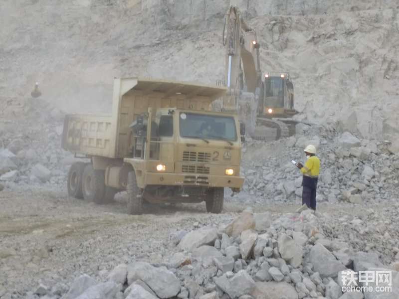

这个是挖机工作的场景
物料
这个3号机老了,昨天才修好,我只参与了装大臂油缸,和换了几个管子和小地方漏油,和我来的同伴修理的分配阀漏油,那个活不好干的。我在机械下面清洗他们拆下来的零件,后面我又去解决349D起动机问题了,下面再接着聊一点其他方面的吧!
