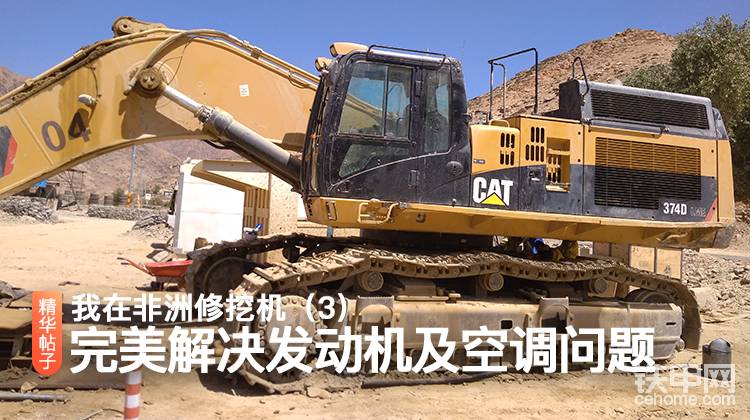

上文说道,4号挖机发电机坏了,6号铲斗坏了,3号到处漏油。老外回家休假,我们自己得上了。我去换发电机,我的搭档去换铲斗,就这样我带领2个人去换发电机,到山上开车到了机械前。
这台卡特彼勒349D就是我修电路的机器
解决发电机问题:

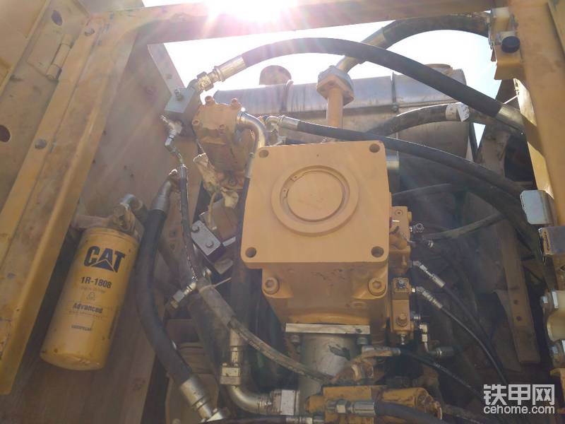

先把护板拆掉,把空调泵拆开,皮带拆下,就看见发电机了,发电机有4个螺丝和一个长螺丝固定住,上面的螺丝不是那么紧,下面的螺丝,拧得嘎嘎响。终于发电机拆下来了,并换了新的,启动发动机,电压正常了。发电机是国内带来的,是卡特用的。

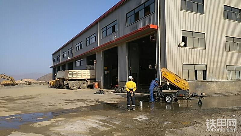

维修区

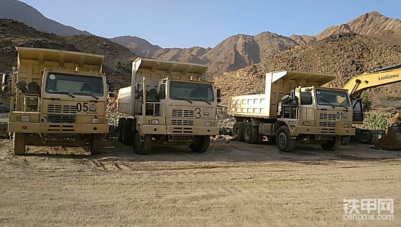

柳工挖掘机
矿卡
车间

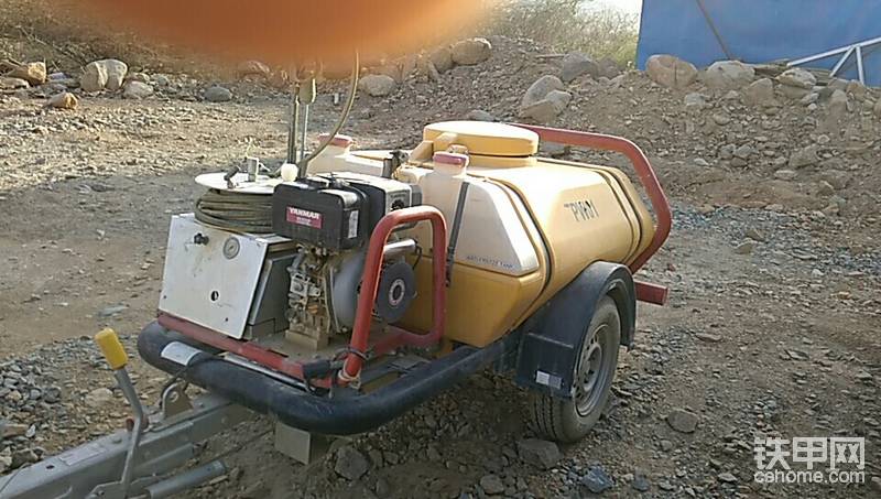

冲水机,都是烧柴油的

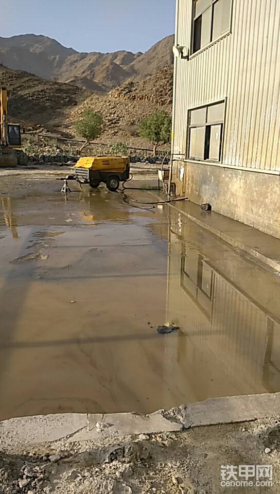

清洗机械的地方
