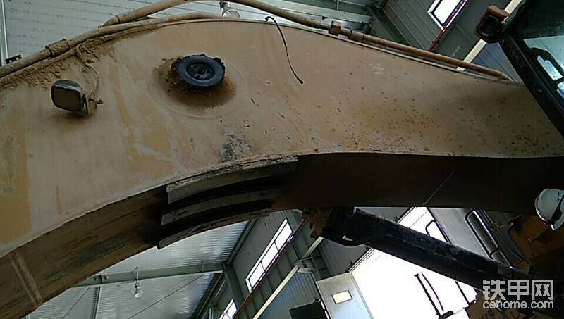

2.把大臂上面销子螺丝拆下来,卡特彼勒374D挖掘机是3个螺丝;

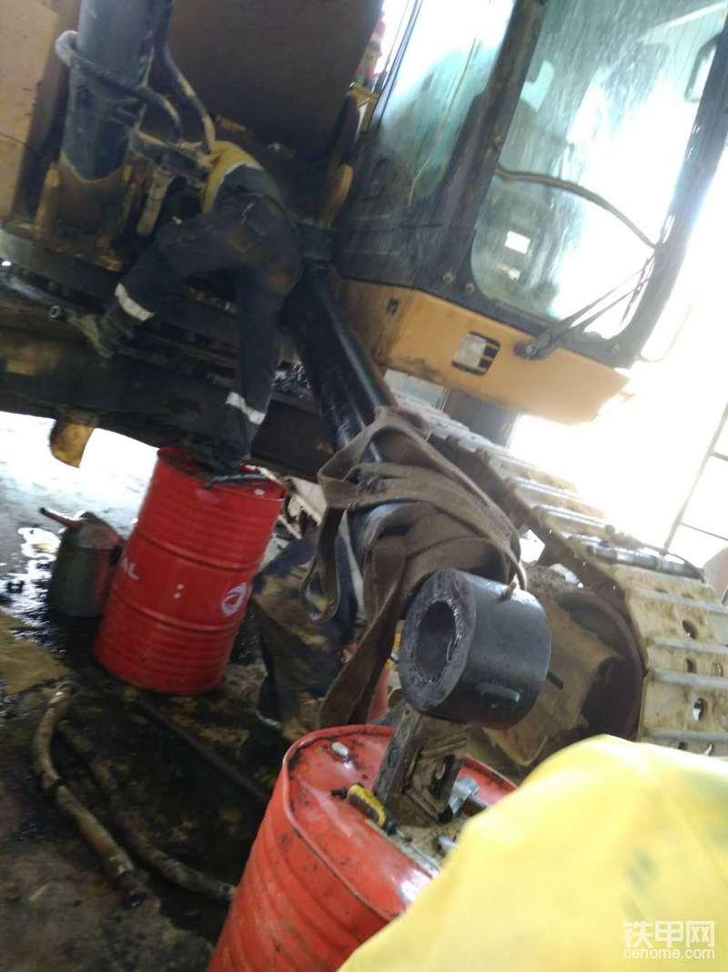

4.把左右2个油缸大销子砸出来,拆哪个就砸出哪边;
5.先把打黄油管子拆开再拆油管,接着放液压油。

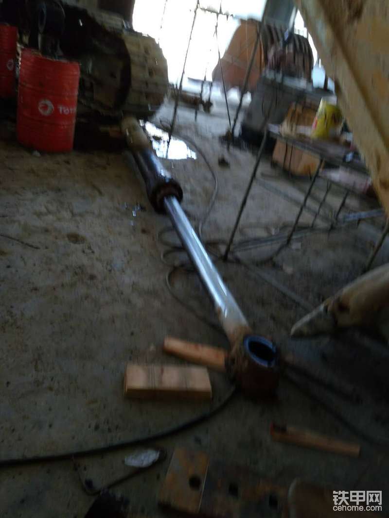

6.放油后,把大臂油缸连接销子拆下。油管拆下,这样大臂油缸就拆下来了,放到地上用枕木垫好。
图中是旧的油缸拆下来的

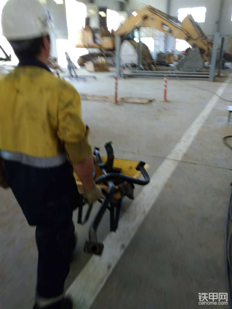

图中是刚清洗的油缸连接管子

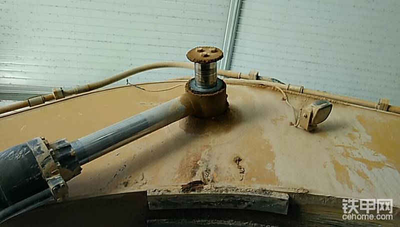

7.装新油缸时,先把油缸吊起,对好安装孔并把垫片对好。再把销子转动向孔里推,并晃动油缸,很轻松装好了;
图中是新油缸装好的图,上面正在换新管子、新的大臂油缸,那时手上有油没有照像,主要这个过程太快了。
