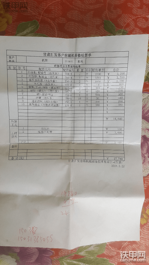

挖机配件138.0243.8808 2018-04-03
一开始发现问题及时维修的话可以避免大修吗,修理厂又太远了
回复(1)
赣挖小盼 2018-04-03
一开始发现问题并处理不至于液压泵大面积的磨损,但还需清洗液压系统!
回复
对丑女过敏 2018-04-03
我靠,大出血呀!!!挖机有问题应该早修,再就是维修保养不能省,保养好的话维修费少很多,一算下来,勤保养还划算。
回复(1)
赣挖小盼 2018-04-03
没错,结合工作环境与时间,配合相应的维修保养,就能大大降低故障率!
回复
问一问天多高 2018-04-03
详细
赣挖小盼 2018-04-03

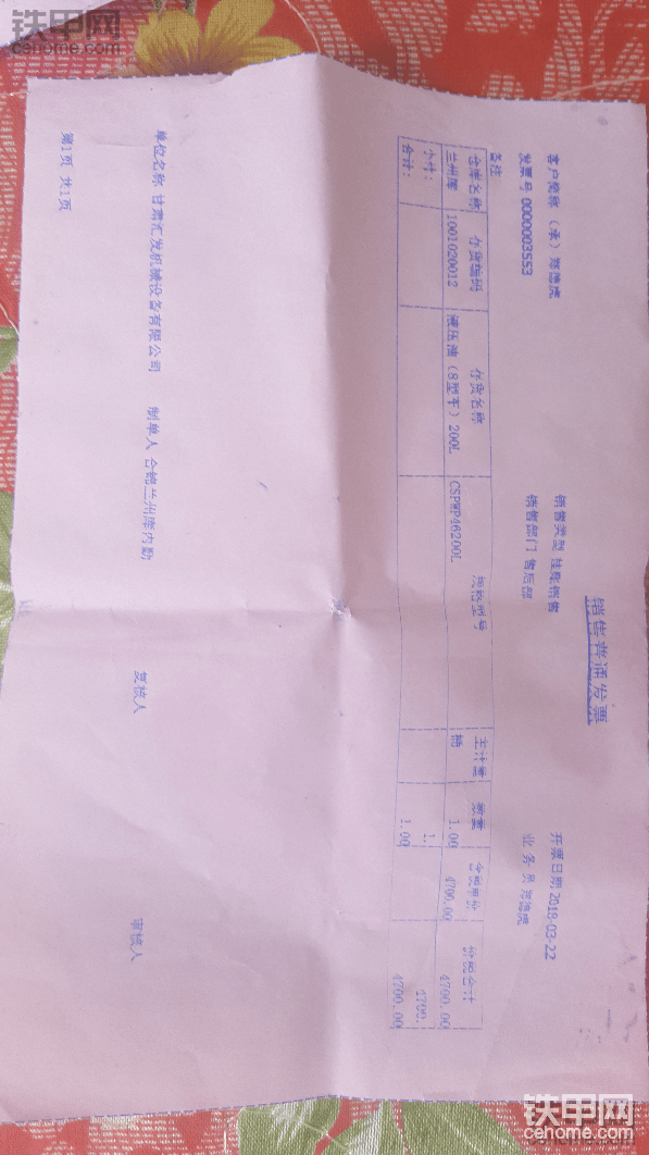

看看发票,有什么感想?
风骏6 2018-04-03
我的350年前换了台液压泵和修行走马达心在滴血啊
和你同感!
绥德小周 2018-04-03
好帖,经营一台挖机真的不容易,不过话说回来,从我个人的观点来看,修理工大修液压泵的时候为什么不检查油缸?按理说你应该有反映这个现象的,或许他觉得先对换溢流阀看看,但如果是我,我肯定也要检查油缸的。 掉臂故障一定要及早排除,你这次吃亏了,当然我也能理解你挖机停不下来的缘故
回复(1)
赣挖小盼 2018-04-03
惨痛的教训,这次造成的主要原因就是油缸大螺帽松动造成的。
回复
人称挖不直找不平 2018-04-03
挖机耽误了你,才人
回复(1)
赣挖小盼 2018-04-03
可以写小说了?哈哈
回复
manwang- 2018-04-03
这是典型的更换液压油操作失误,导致液压泵失效的案例【液压缸密封失效不在此限】; 从液压泵配流盘摩擦副的失效看,是液压油粘度太大,排气不当,导致液压油吸油不足而造成的汽蚀性失效--换液压油后排气不当而导致液压泵但是失效的不仅仅个例【我就亲眼见过几例】-- 液压缸是磨损过大,导向环和导向套磨损过大,造成活塞杆偏磨失效。
回复(2)
158****0376 2018-05-02
蛮子哥是高级工程师
回复
赣挖小盼 2018-04-03
值得深思,,,
回复
dosan 2018-04-03
行走1.3公里你开兔档,你不是想干掉人家行走吧?
是啊,几乎贵了一倍
回复
