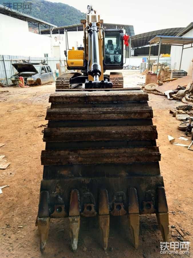

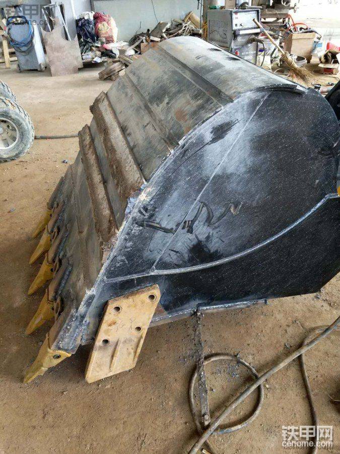

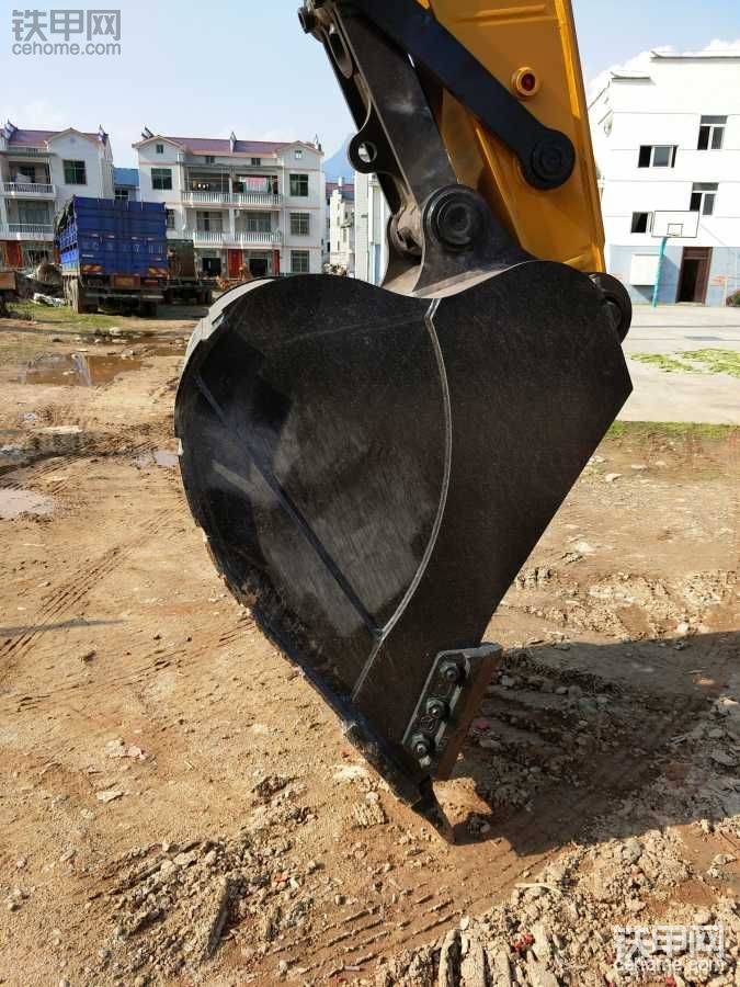

哈喽各位甲友大家好!我又来发个小贴混币[偷笑]文采有限不许吐槽哦[害羞]帖子内容是新机挖斗加固。新机子到家后,本来是准备开工的,后来想想还是先把都加固一下,也不差这几天。于是第二天就联系了开修理厂的朋友张总,他帮我叫了平板车把机子拉到他修理厂去电焊。机子到了后我就和他说斗背加固,原厂斗齿是4个牙齿,我想换成5个的。因为最外面两个牙齿就可以往边上靠可以压在斗边护着斗的两边角,挖的时候也好用。
然后我就开始去买材料,准备买后八轮的汽车钢板2.5到3公分厚的那种来用。到了报废汽车厂那钢板多的堆成山啊!花了好大的精力才找了10片,在来之前在家里比划好了要多少片,准备拿去称的时候朋友打电话来说不要买了。我等会准备去隔壁市顺便帮你买钢轨人家割好专门拿来焊挖斗的,说钢轨耐用哦!我说行那就钢轨。
说到这里有的甲友就会说新斗新牙齿什么的可以先用个一年在来加固,话是没有错,是可以先用。我呢是想既然都要加固现在新斗好加固,如果用个年吧在来焊一些地方都磨薄了,特别是都的两个角会磨圆倒角了。到时候就不好焊了对吧!我现在焊好了就直接拉到工地使劲挖一斗一斗的都是钱。

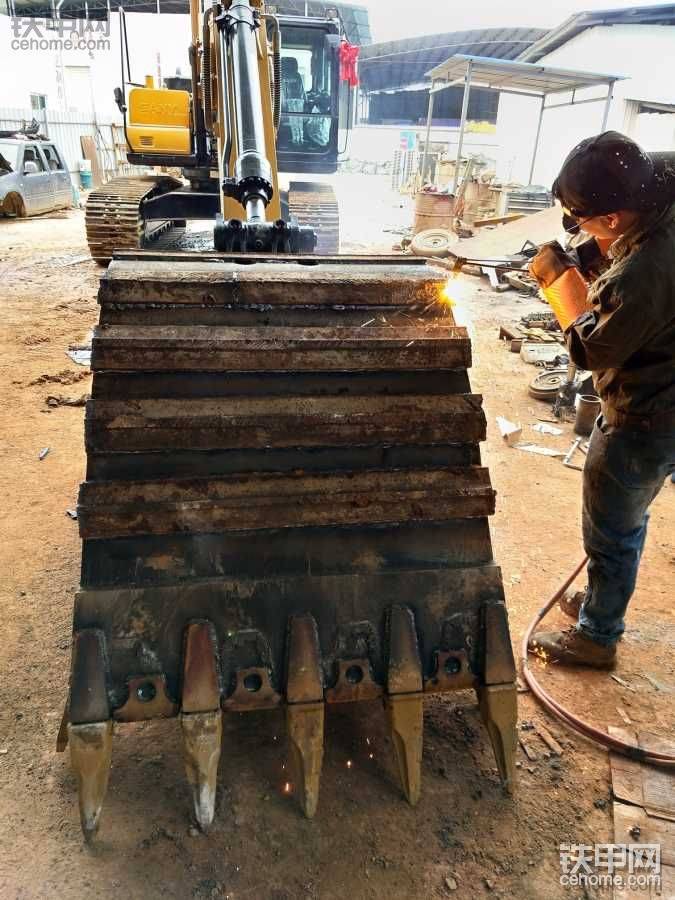

还有点要补充一下,本来是这样的电焊师傅说钢轨伸出去些可以拍护着斗边,但是我左看右看都觉得难看别扭。就叫他把多出去的割了些,看上去就像样多了。虽然电焊我也会,但是不想焊哦!因为每次焊电焊晚上都会眼睛疼,那感觉别提有多酸爽。有试过的朋友就能体会那种感觉。在焊斗的过程中我基本全程陪着电焊师傅,陪他聊天,聊聊人生,聊聊理想,顺便聊聊妹子,嘿嘿,这样他干起活来不觉得无聊了
在割斗边的时候起了点争执,他说可以不要割,没事的,到时候会磨掉不影响。我这个人有点综合强迫症,非要割掉才看的舒服。最后师傅拗不过我还是给割了,边割边摇头说割了可惜了我说没事磨了在找你焊。
