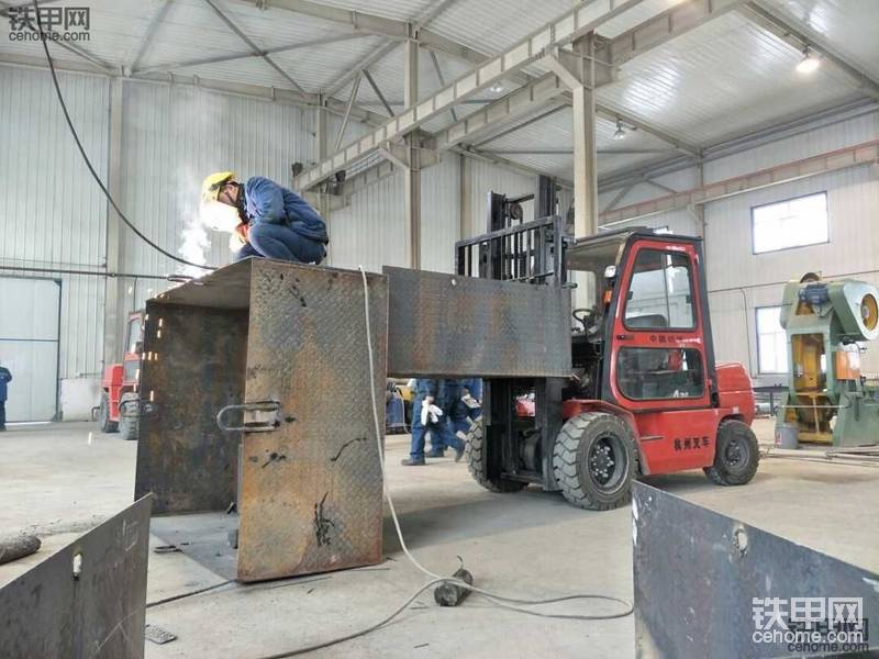

但是并不是为了安全可以休工了,相反,免为其难太正常,虽然没有叉车状员360夸张(那是电视,纯属表演,如在现实中出现,那就是冒大险,严重不负责任)我开叉车在与车一样宽的过桥上过,下面沟深一米,叉车跑偏,翻下去可不是闹着玩的,其中的关键车速慢,半离合控制,目光留意车轮下微调方向;宽货进窄门看着挺那么回事,其实简单!比如我经常叉10米钢管进3米的库门!一般先进钢管一头,再不停调整方向,让叉车慢慢移进去!
其中注意的是要让叉车位于空间大的一侧,这为了为叉车挪移提供空间!如门内空间大就让叉车屁股先倒进去,再进进出出调整!我发觉狭长的东西比较容易,基本可以进不受限制,但又长又宽的东西不超出一定范围,否则进不了门,如钢板!尽信书如无书!有的规则一定要严格遵守,有的就要看自己的体会了!像高速转弯,坡道上换向尽少尝试,否则有翻车危险!但是溜放货物,虽然禁止,但我却不是很反对!有时觉得很方便,大大地提高了效率,特别是在卸钢材料时甚至只能溜放,一个急刹,货物惯性滑下,干净利落,何乐而不为!
还有,反装货叉能大大提升工作高度,这我也经常使用的招式!只是升高了货物平衡性大打折扣,要特别当心,特别是又要前倾时相当危险的!还有叉车站人升到高处,虽然心里有点不想抬人,但是发觉有时不用叉车存在更大的安全隐患,如在堆满货的车厢上下来!…总之,尽信叉车操作安全手则你是干不象活的,但又不能不完全不听,毕竟理论是实践的总结嘛!如何是从,就看你领悟的度了!在厂里,我还经常装集装箱,用叉车装,正正好好,勉勉强强,方向只能微调,慢慢地沿着墙走,要贴紧,要有挤破箱壁的气势,不然,完成任务就要打个问号了。
其中,还有个关键之处,由于条件所限,要用登车桥,有点陡,所以上下离合器慎用巧用,不然后果很严重,不仅严重溜车,而且有可能货倒车翻,有生命危险!在厂中开叉车,有时也有小碰擦大多数是由视线所限凭直觉开,所以,眼见为实,尽量避免凭感觉开车!最后,有个人生原则,在开叉车中也适用,那就是生命无价,在保证自己人身安全的前提下工作!在影响自己生命时,叉车、货物哪怕上亿也是有价的,与你无关!所以记着一些应急措施!如叉车倒了应朝反方跳,否则压死的可能99%.…在此祝同行工作顺利!合家欢乐!
