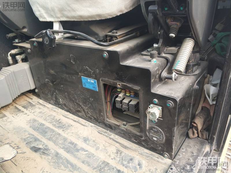

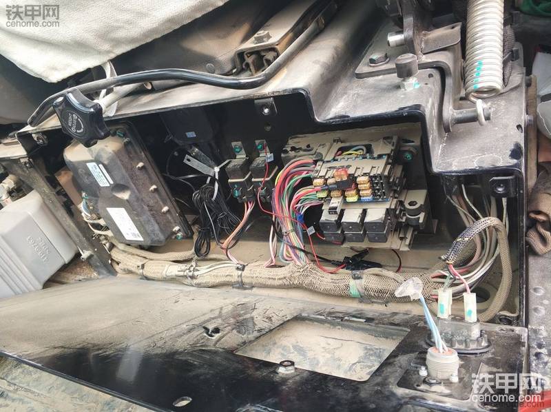

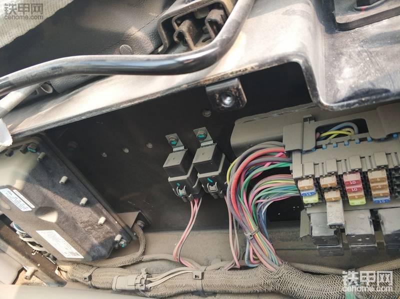

原车保险丝盒在座椅下方,如图所示位置(因车而异),为了方便安装,决定直接拆开前面护板。

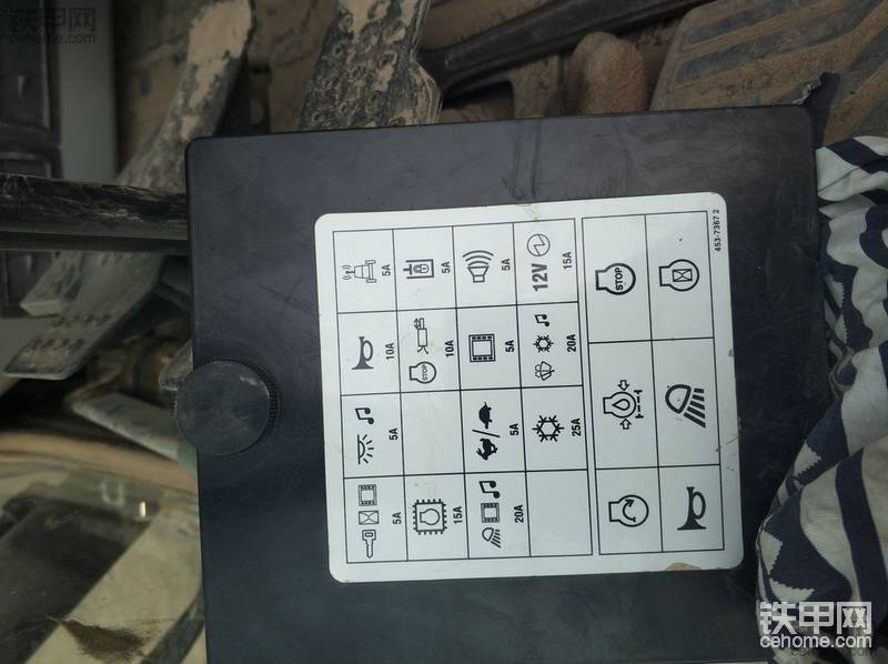

卡特彼勒的小挖机喇叭在钥匙关闭状态是可以按响的,因此断定喇叭保险丝为长供电,根据保险丝盒指示图来看右上方第二个保险丝为喇叭保险丝,用电笔测试常用电成功。卡特E2小挖机主可以直接用扳手拧下前面这6颗螺丝,即可卸下前面的大盖板(温馨提示:拆盖板时请注意线束)。

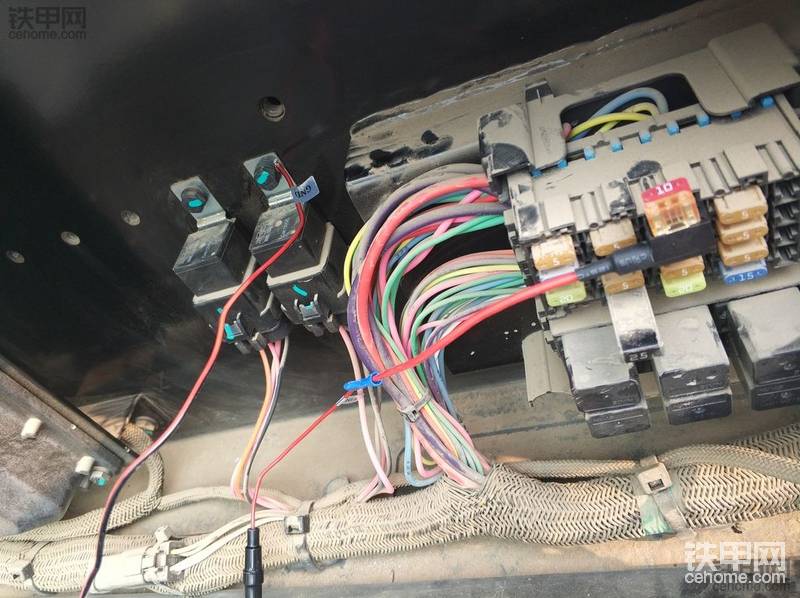

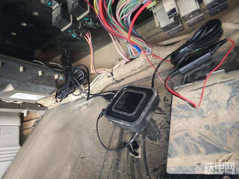

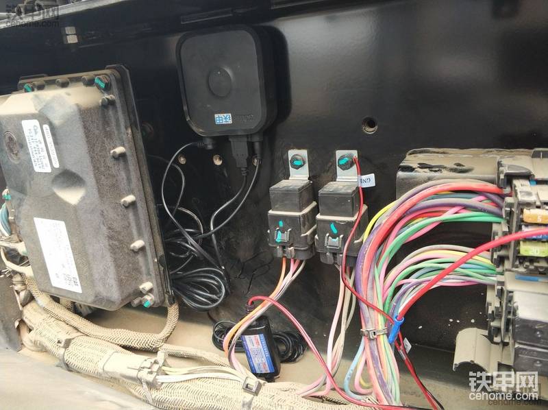

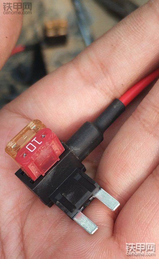

连接保险丝转换线,将原车喇叭保险丝拔下来插入转换器内,然后将转换插头插入保险盒,另一头连接acc线束后用钳子捏紧。
第二步:

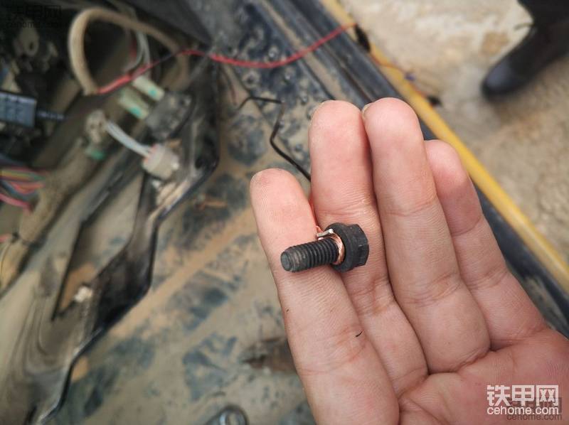

连接搭铁线和保险盒,在保险盒的左侧有两个继电器,拧开上面的螺丝把红黑线拴在螺丝上拧紧,将连接好后的红线插入保险丝盒。

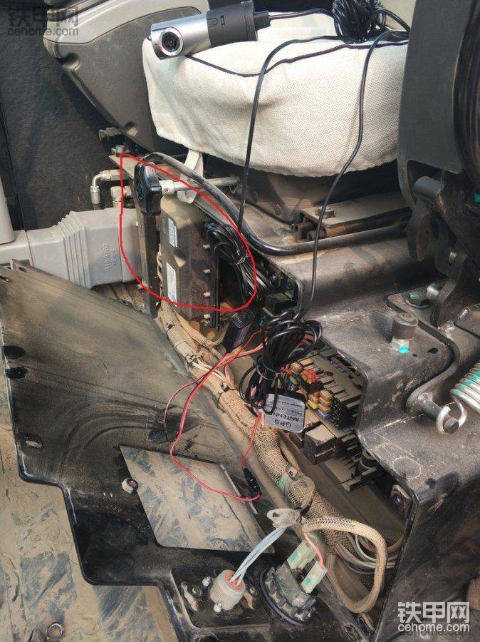

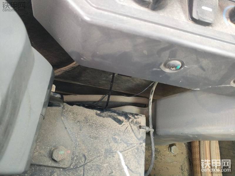

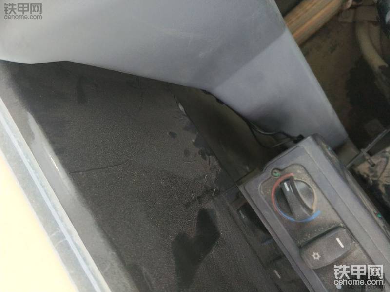

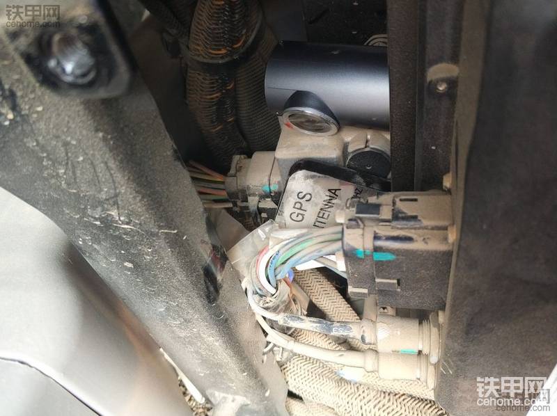

将记录仪和GPS天线从原车GPS盒里面淘过去,从下图这里穿出来之后就可以安排上部的顺线了。
第四步:

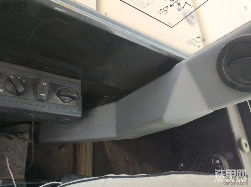

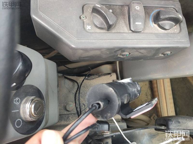

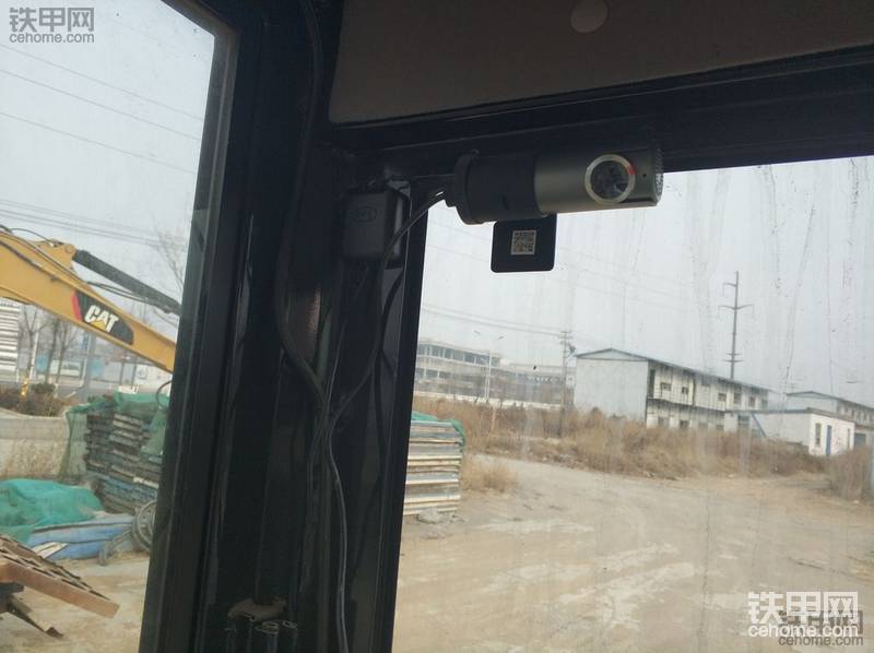

寻找位置粘贴GPS天线和记录仪摄像头,由于我的车是从电锁这一侧穿的线,所以我安装在了驾驶室里面这一侧,并且卡特E2系列的小挖机空调出风口在这边,正好可以沿着空调出风管把线顺到驾驶室顶部。
如下图所示
选择好摄像头和GPS天线位置后把摄像头粘好(冬天最好用打火机加热一下,3M胶这样粘性大),至于GPS天线自身是带有吸力的,可以选择用胶粘住或者直接吸在铁上。这样总体上来看云盒就安装完成了,接下来是进行优化性改进。

从摄像头开始往下理线,为了以后调节摄像头方便,记住上部留下10cm的活动范围余地另外把固线器选在在合适的位置。
上面的线理好后座椅下面还乱七八糟的呢,对于我们强迫症患者肯定要整理一下了。

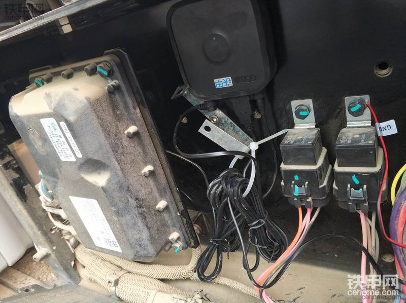

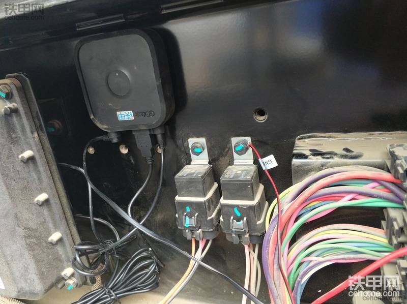

首先要把云盒粘贴在合适的位置,我是粘贴在了继电器旁边的,这样互相不干涉,而且看上去美观。
由于咱们云盒配的线非常长:摄像头线达到了4m长,GPS天线和acc电源线也有3m长了,对于卡特小挖来说太长了,因此把上面理得线都捆扎一下,放置在这里面最好。
捆扎好后还是有些乱,铁甲云盒包装盒清单里面带的捆扎带,就派上用场了。不过我们另外加了一个挂钩:将电源线和记录仪线用捆扎带绑好后,挂在了铁片挂钩上(此挂钩云盒包装里面不带有,不使用挂钩的话直接捆扎好安置放好就行了)。
下面是安装好后内部场景,这样基本就安装好了,但先别忙着安装盖板,先用手机登陆一下确定安装没问题了再安装盖板。

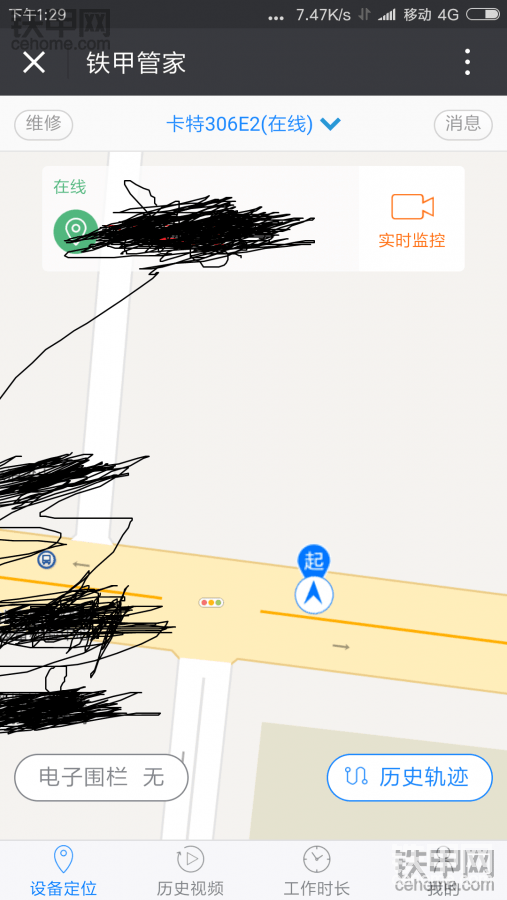

拿出手机打开铁甲公众号,登录右下角铁甲云盒,注册好后扫描铁甲云盒包装盒右下角的二维码输入设备号登陆后一切ok就完工了!
如图所示手机登录铁甲云盒后界面显示如下,刚刚登陆后实时监控功能可能不能立刻使用等个几分钟就好了。
