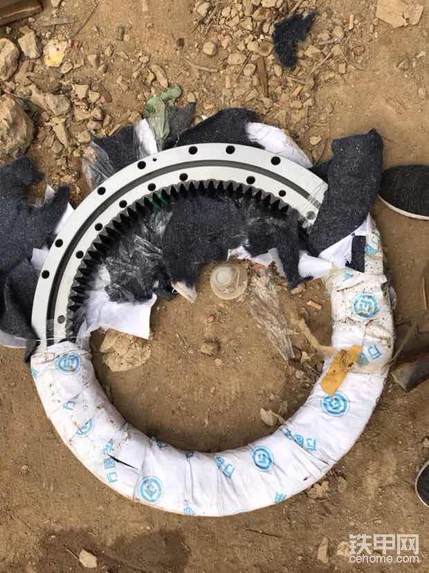

这个转盘支承广州发的3千多保一年的,不知道是不是正品。便宜的二千多也有不敢买。

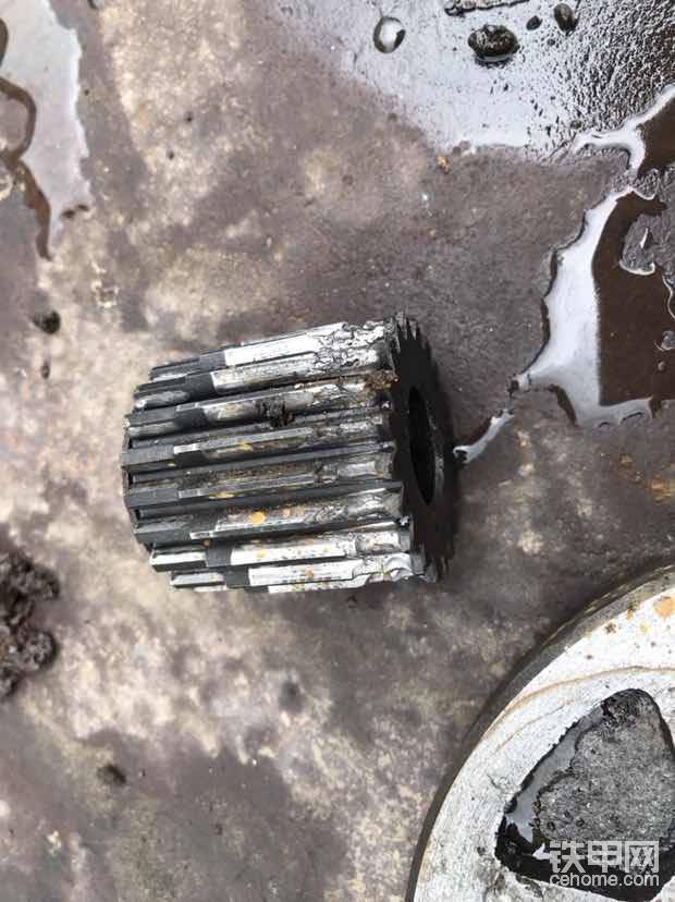

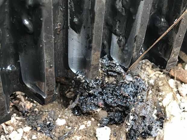

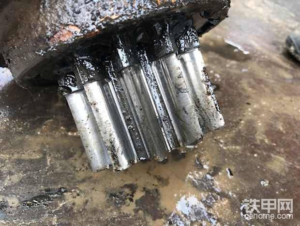

首先是拆旋转泵,拆出来后太意外了,立轴齿磨损很大,齿轮组里面的齿也坏了几个,但是不拆开也不知道,平时也正常使用没有任何的异常情况,是拆了才发现的问题。

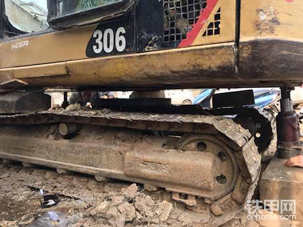

拆解流程和方法看图

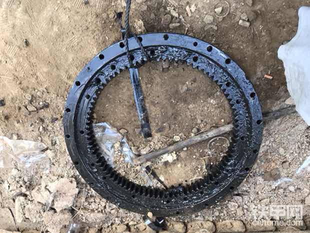

拆出来的旧齿磨损也大,还上下松动
