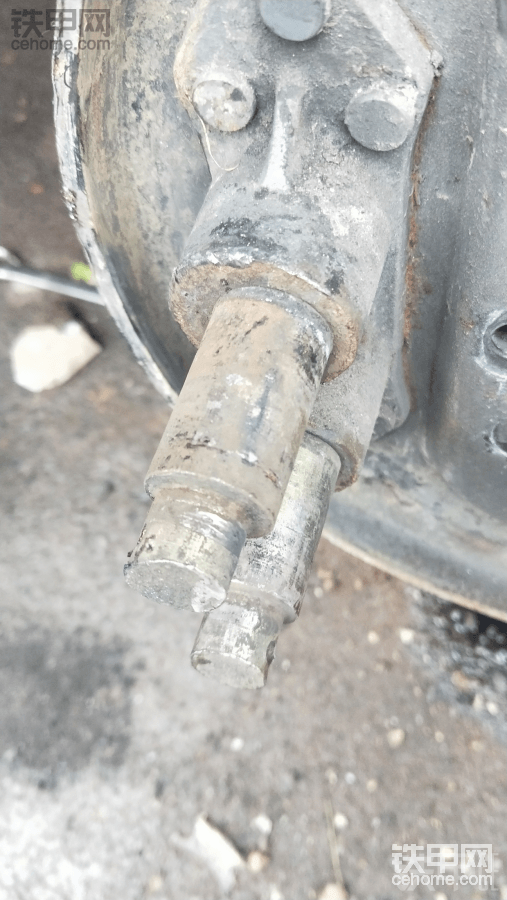

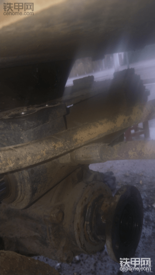

铁甲网首页 铁甲论坛 保养新源轮挖前桥 发帖 评论 图片 发表回帖 全部评论 幸福的人1979 2017-12-27 这玩意搞死人,轮子还是斗山现代安逸 回复(0) 老玩童 2017-12-27 这个是刹车盘,拆掉轮毂以后就拆掉刹车踢,这个也需要做保养的,为什么要拆掉轮胎在拆轮毂,因为轮毂上面的轮胎螺丝内螺母也需要紧一下,上次我的内螺母被跑掉过的,新源的螺丝没有上紧就出厂了 回复(0) 老玩童 2017-12-27 拆掉前传动轴和转向油缸总成,把转向油缸油管架拆掉,转向油缸就可以放到一边了,这个也方便,拆油缸的时候要拆掉外转向架上面的横拉杆销,左右都得拆 回复(0) 首页<3456>尾页 为你推荐 新源75轮挖四轮保养 老玩童 2017-03-29 2.1万 81 新源轮挖 你很优秀 2020-01-17 9026 11 维修新源前差速器 老玩童 2020-01-16 2.2万 44 轮式什么牌子的好 莆田挖掘机 2019-12-31 6651 11 主要还是要有钱 This Loveっ 2019-12-31 3660 4 新源 B70有用过开过的 机友吗 给讲一下有什么优缺点 手机用户bcjlpvy 2019-09-20 4623 5
