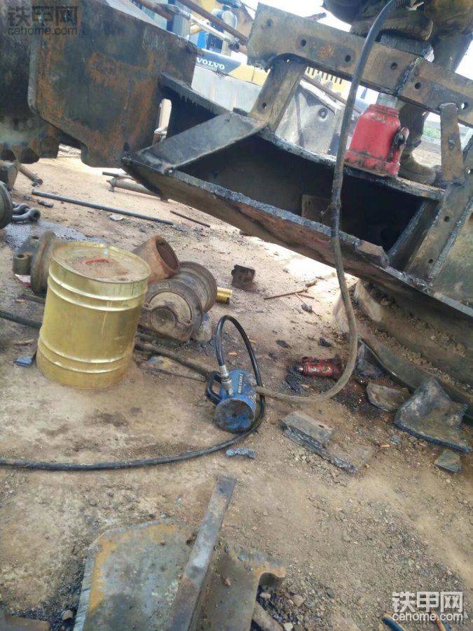

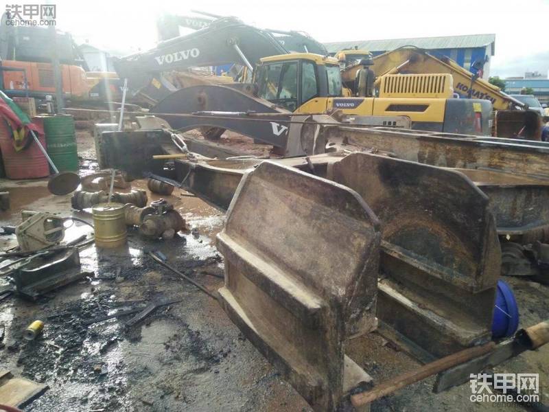

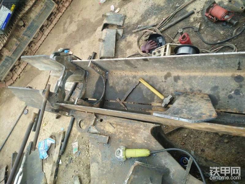

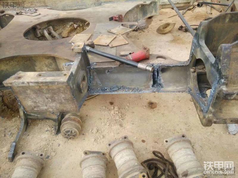

变形的下车架

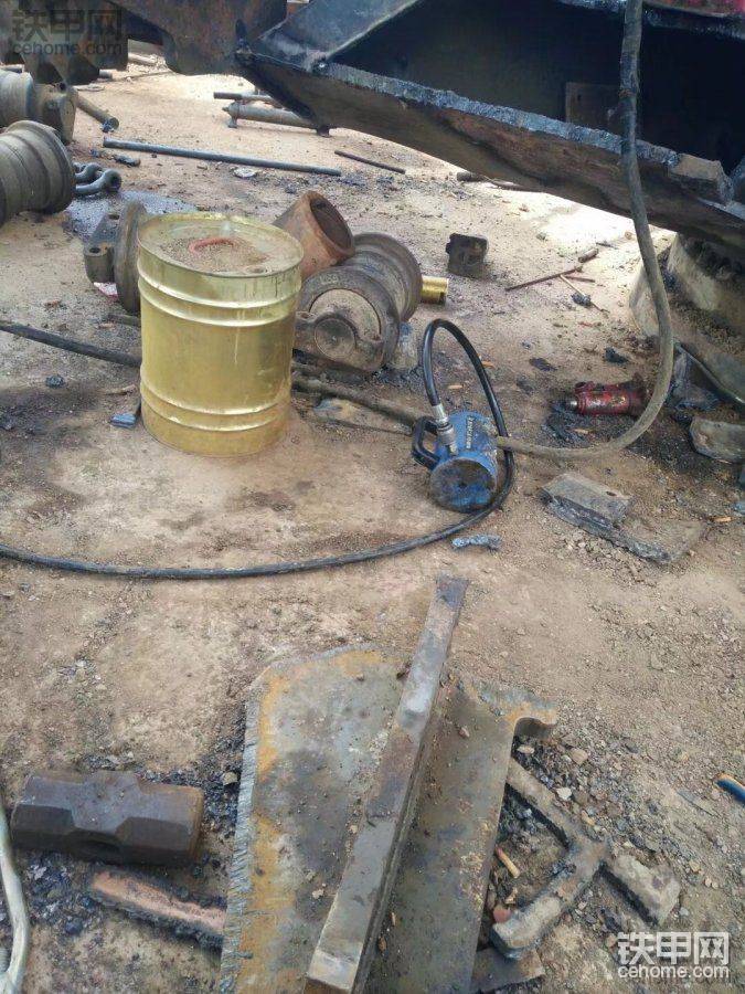

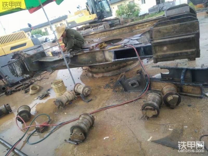

割割割。大卸18块

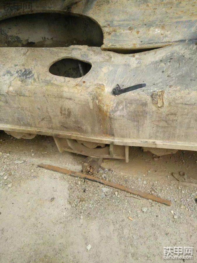

割好成型
已经割好。

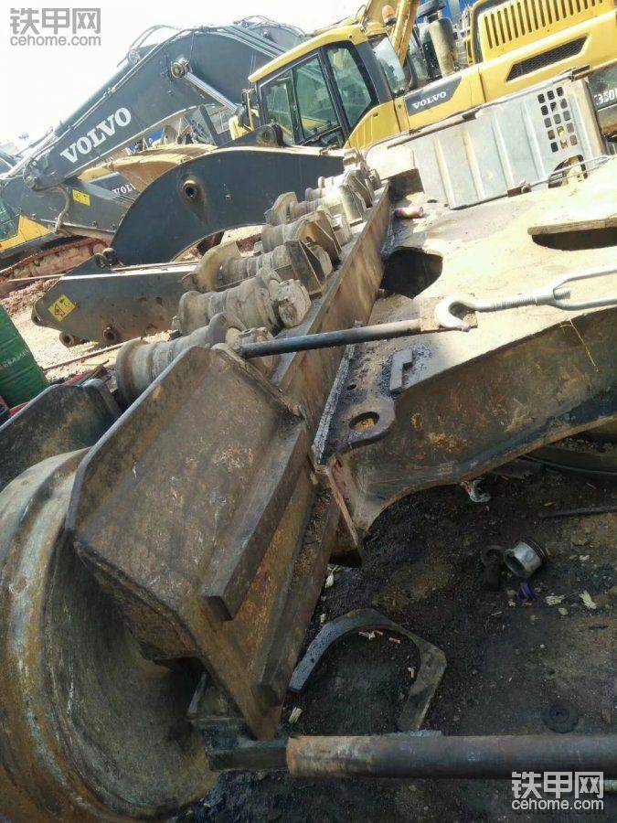

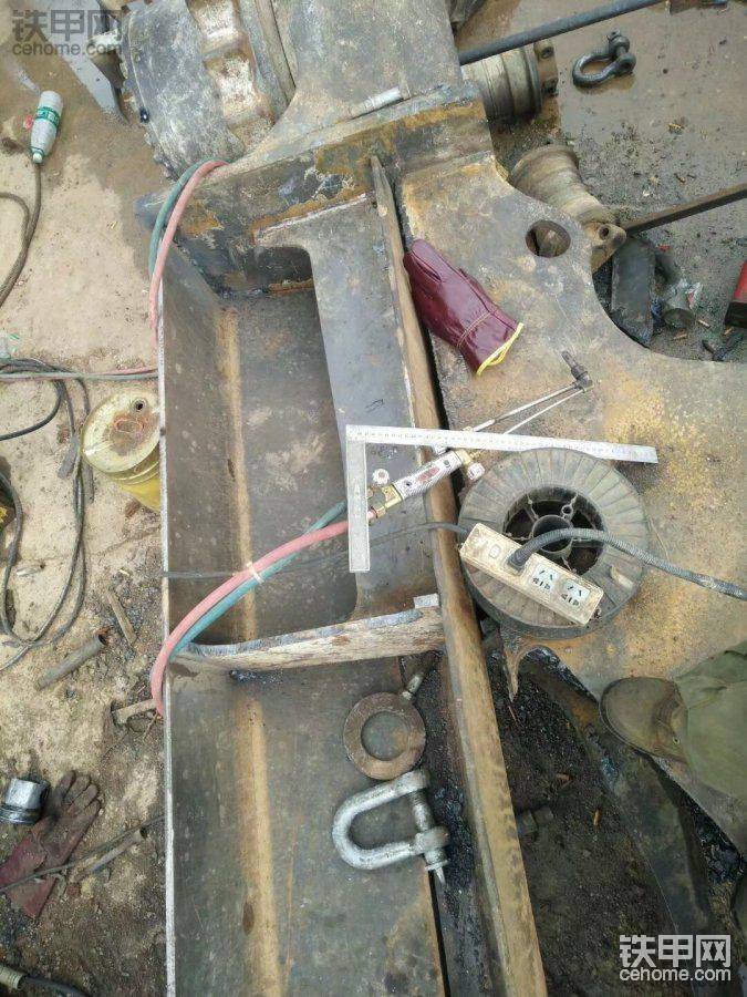

校正中

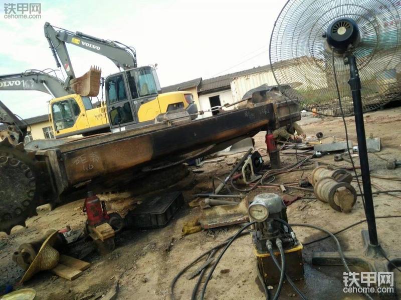

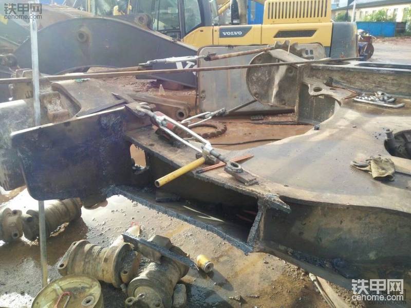

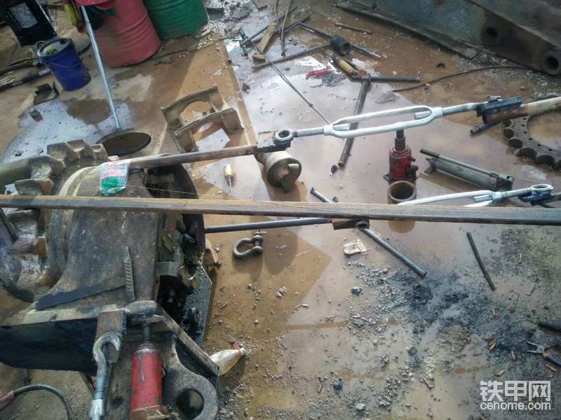

拉着不给它变形了

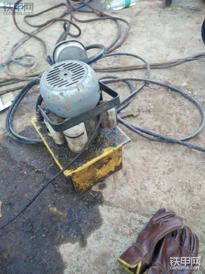

液压机上场
液压千斤顶上场
顶起来顶啊

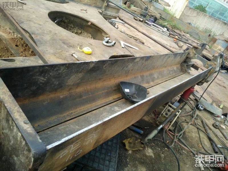

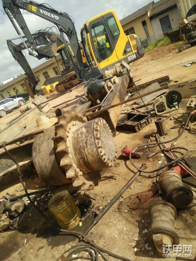

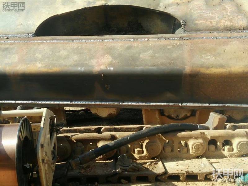

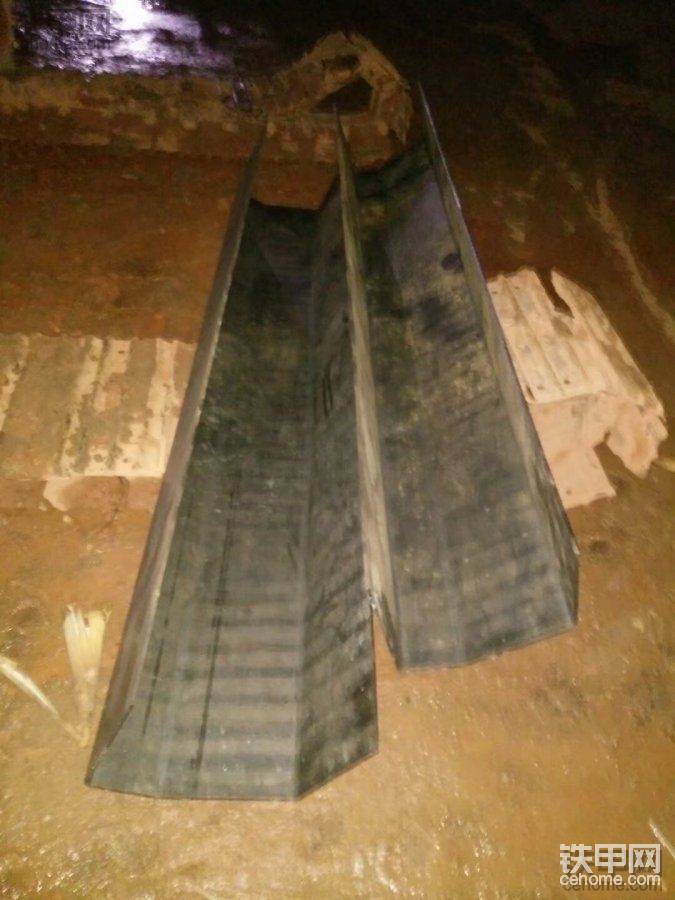

开始下棺材料了
开始固定外板内称
搞起来搞起来
固定好

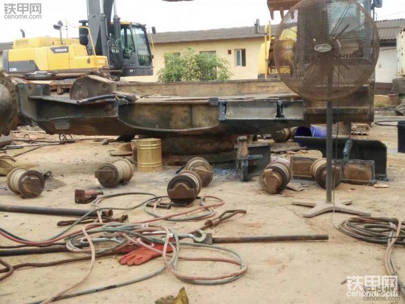

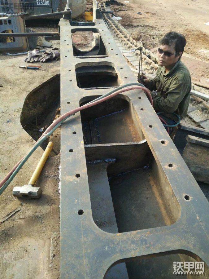

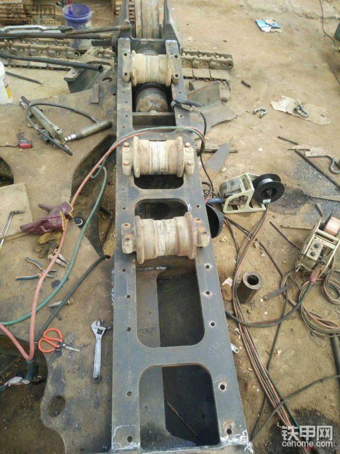

上支重轮板。认真的朋友正在观察
上上固定住
定轮板

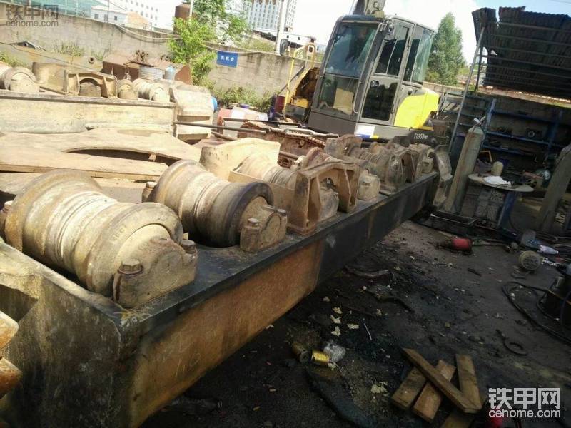

上轮
上轮图2

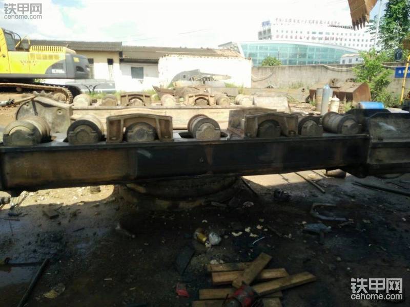

全上了。

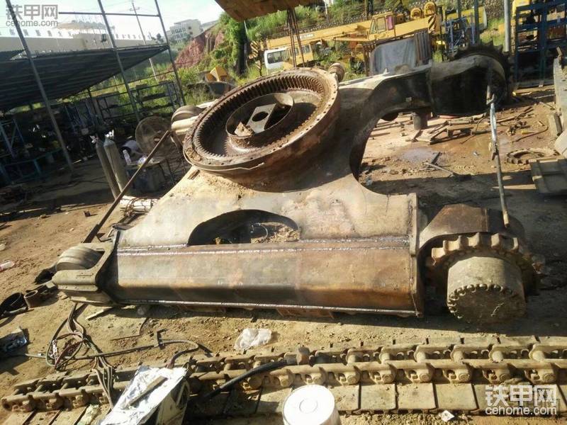

7个全上
漂亮

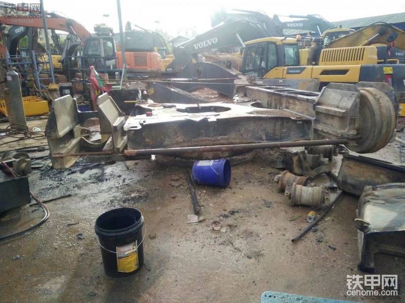

翻身咯。
机器累了,坐地上休息着
经过10多天的努力。终于快成型咯所有尺寸前后左右上下控制浮动范围20毫米以内,满意

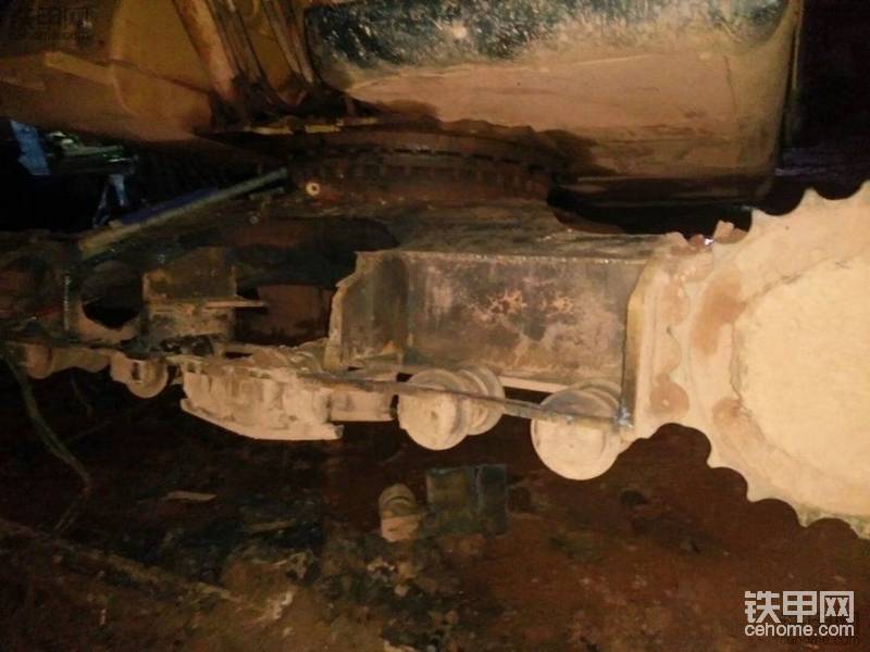

没办法。为了钱。又接了一台312C的换下车架的板。拉来时说不着急。拉来第2天。马上电话催叫做快点。这样的活不想说话了,只能加班了,限制8月17弄好,郁闷啊,只能加班了
累就累吧。开割
割割割
