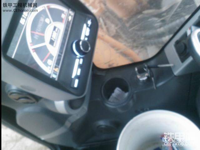

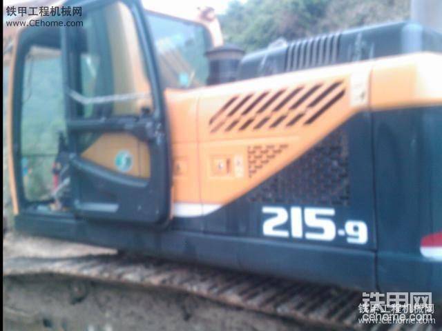

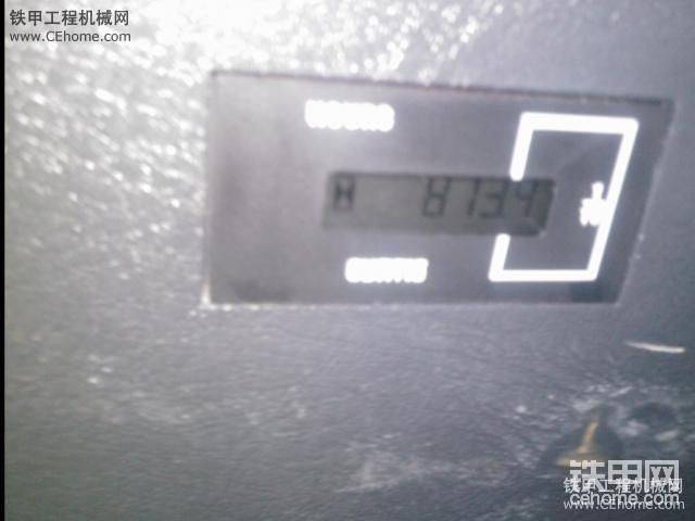

车是去年11月份提的,速度和力量都很好(就是行走力量不是很大这好像是现代普遍的样子,不过兔挡很快,)待速高1010转(自己可以在显示屏里调,不过自己不敢乱弄搞)噪音比较大,因为这个车型发动机是配大涡轮的,今年3月份和小松在一起干市政活,马路改造。装车(后8轮)什么的速度绝对不比小松差(油门一样哦同样7格1620转。我是开S模式的),小松是今年刚买的200—8车型。            ---说说-9烧油的情况吧:E(快速)模式8个油门。S(经济)模式7个油门大概16  -18左右(按现在的油价)P模式没怎么用。所以不知道。反正一般在河里装沙或者土方加油加满一次可以用21-23小时吧,像这次加满油在河里挖沙装车开了22小时警报在响。满油箱是325升油。用了800小时全车无故障。另外把—7已经6200小时全车到现在没有什么故障,就是喇叭和雨刮器没用了插销换了2跟油管什么的没爆过。3大件没有故障过。还行。但是这个速度力量和-9比起来好像是鸟枪和大炮,
仪表不说了,挖机里面最好的
仪表不说了,挖机里面最好的
