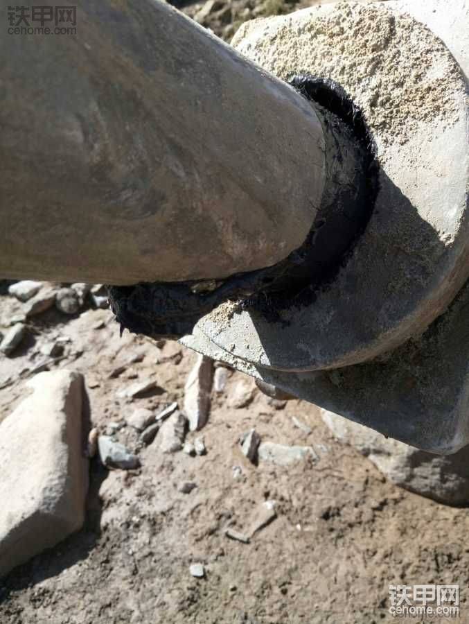

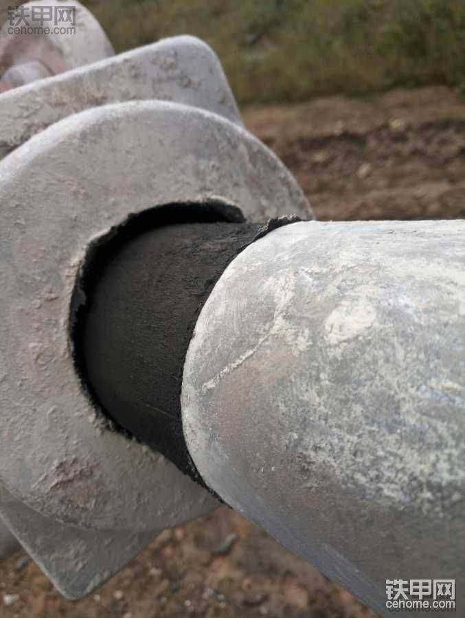

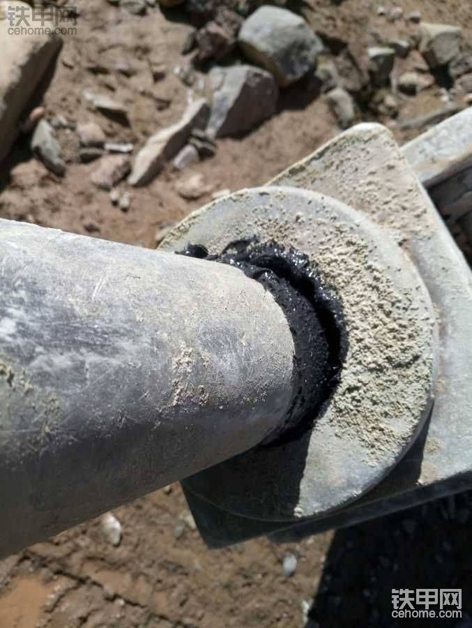

破碎锤漏黄油
手机用户hijmp14
2019-01-09
你不感觉你这个外套间隙大吗?
170****8889
2017-10-18
典型的黄油打多了!打黄油不用打那么多!
www710889
2017-10-01
你这是新锤吗?怎么外套磨损这么大?
重金属鼓手
2017-09-29
三件套最重要的是中套和尾套,尾套不好了打着没力或者跳枪,中套不好枪杆会便
米小米
2017-09-29
原来如此
重金属鼓手
2017-09-29
还有楼主,黄油往外面楼是正常的,哪怕你把三件套全部换新,你黄油打多了一样会露出来,或者长时间打硬东西也会软化漏出来,没关系,只要不往里面吸就好了,活塞上下抽动密闭不好会吸黄油污的,漏出来不必在意
重金属鼓手
2017-09-29
我的东洋破碎锤已经几年没打过黄油了,一箱液压油三千多,破碎锤里的三件套才一千多,哪怕我从来不打黄油三件套怎么也能用个半年,以前两天打一次黄油然后破碎锤活塞油封不密闭,液压油脏的很快
153****7370
2017-09-29
放屁,二小时打
铁甲sY
2017-09-29
刚套坏了
栖霞寺小五
2017-09-29
外套要换了,磨那么大了。确定不是买的次品?
