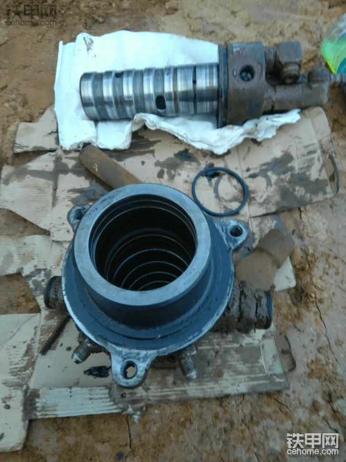

只是修磨外圆直径会缩小吧?
南宁深力液压维修加工
2017-09-28
加工修复和原来的尺寸一样的

加工后尺寸会有变化吗,油封原厂的还能不能用
南宁深力液压维修加工
2017-09-28
铸铁电镀,镀层容易脱落……
linjianing5
2017-09-28
镀铬了再磨吗?
南宁深力液压维修加工
2017-09-28
是的就是那么简单。
