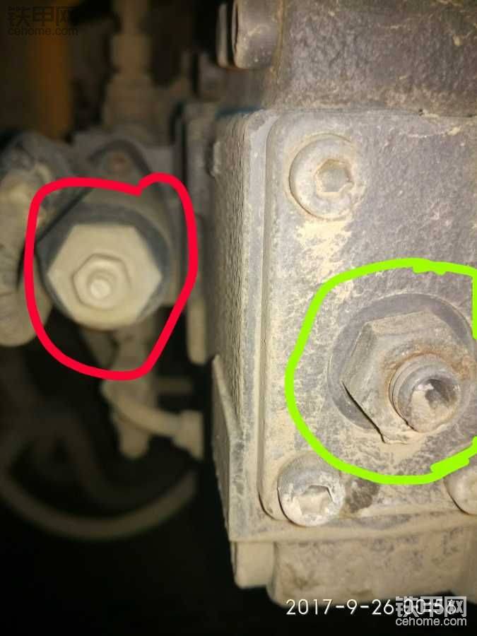

哪个调流量大小,哪个调压力大小

红色圈里的不要动他,那是电磁阀,那个里面4号内六角才是调流量的,压力在分配阀上调的

三一全电控液压泵跟神钢类似一般情况下不要调

最好别调,压力控制不好你就换管子吧。

调不好了爆管子

流量大了,压力相应也会提高些

压力在分配阀调的,大泵调流量,
