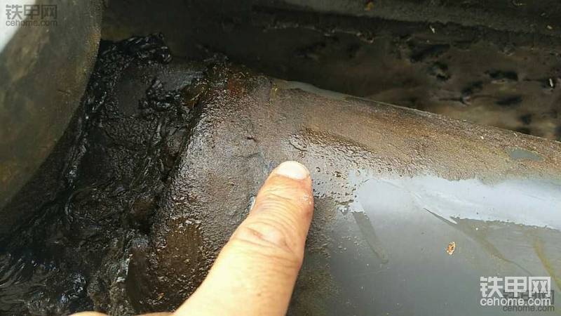

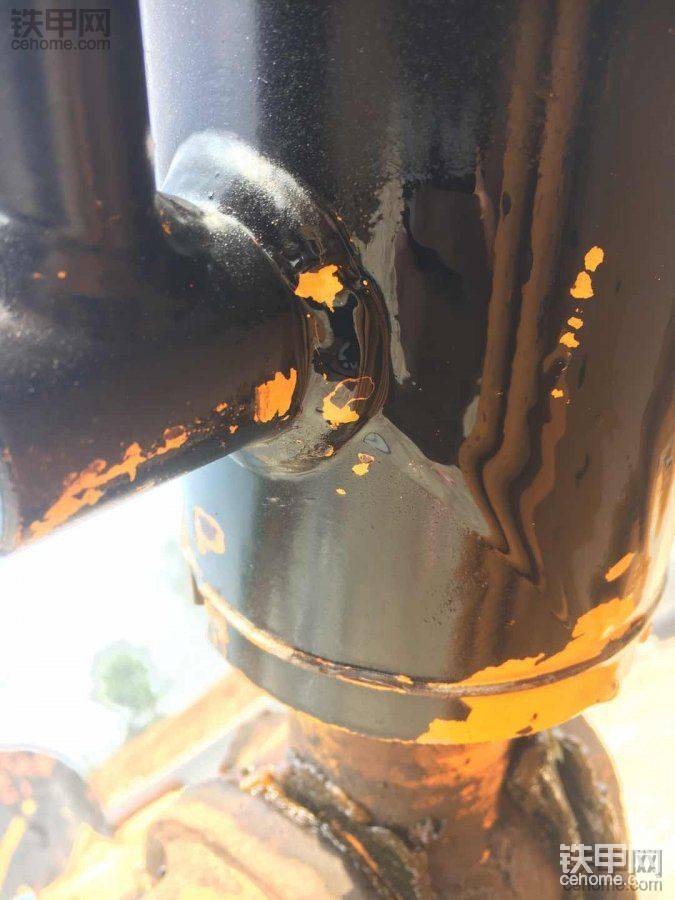

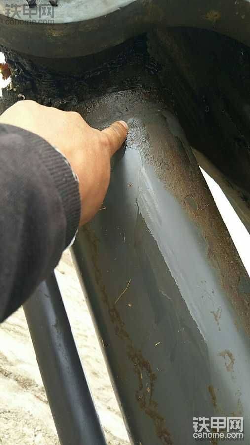

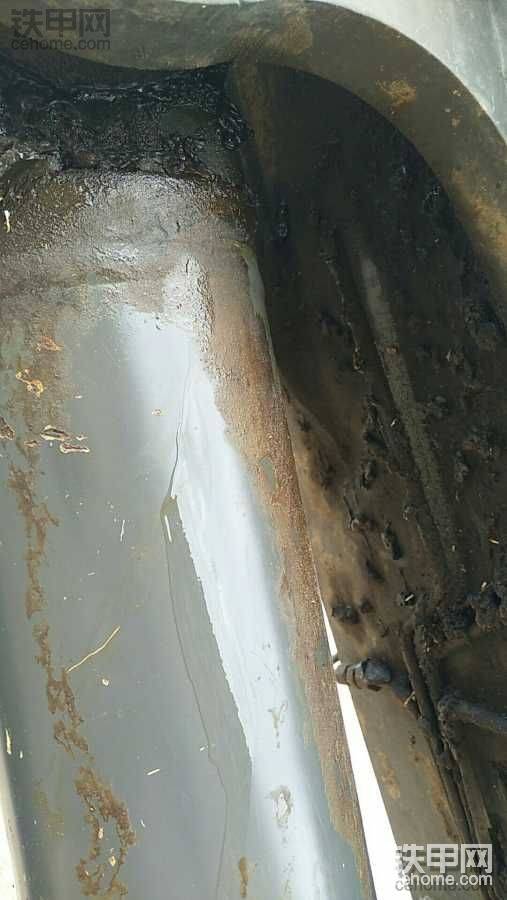

哦。可能是我师傅没找对,也是切进去焊的,什么电焊,氩弧焊,二保焊都焊过,就是焊不住,与其这样折腾,不如换新的,你那样我估计价钱也不低
177****6454
2017-09-25
前几天刚焊好
chenchaodong
2017-09-25
那是你焊的方法不对,我卡特320D中缸焊了几年了都没问题 简单的破口焊是没用的,表面的裂缝只是假象,内部的裂缝比表面长的多,破口没破到位焊了一段时间后还是会漏的 我们当时送到油缸厂去焊,他们是上车床切开,把销眼和缸筒分离,然后向两边一圈一圈的切,知道完全没有裂纹时再对接焊起。好处就是一次搞定几年不漏,缺点是焊接完缸筒长度缩短。
卡特250
2017-09-25
钻个大点的孔上个螺丝
张晓东
2017-09-24
没用的,焊不住!包炸!
阿米古
2017-09-24
二保
小小卢
2017-09-24
修好了也办不了多长时间,要换新的
136****2054
2017-09-24
焊了炸钢筒,焊不了
铁甲浩亿佳
2017-09-24
焊了管三个月
手机用户ijlruy6
2017-09-24
用手磨机打个v型槽沟 再用电焊填平
