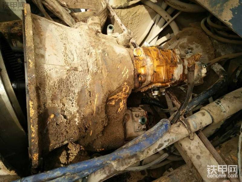

很多甲友留言说怎么不发视频和帖子了,因为从昨天一大早到现在一直处于忙碌中,刚到北京看展会自己的装载机坏了,赶紧联系修理工。
一听是定轴常林,没人愿意接招,太尴尬了,放到以前我是很淡定的,目前不同了,工程接近尾气了,大坏害怕被歇菜,这个有没有同感的?有懂的甲友也看看也看看我拆的对不?日行千里,备好所有和变矩器有关的东西,其实就差个壳子没带,该带的都带上了。晚间再战大雾弥漫的崎岖不平的十八弯山路,各位甲友千万别这样很危险的。

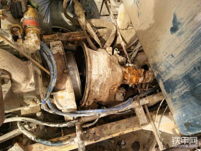

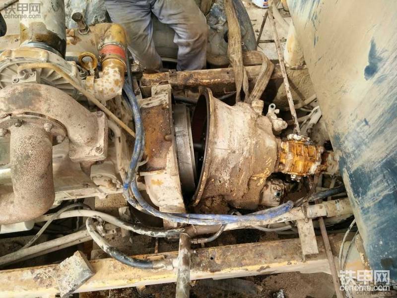

吊开大照盖子,打开液压放气螺丝,松开连接液压油箱的管子和固定螺丝,呼叫调度,派个吊车帮个忙,用绑带和掉环,很安全,期间不可能拍照,甲友很忙,腾不出手拍照给大家,还请谅解,来个一个70吨的吊车给吊的液压油箱,好怕怕的感觉,吊了油箱赶紧叫走,这个车我可不敢耽搁时间,松完小传动和管子接头后,又叫了个铲车,松开机爪螺丝,垫的高一点,翘出变矩器总成。

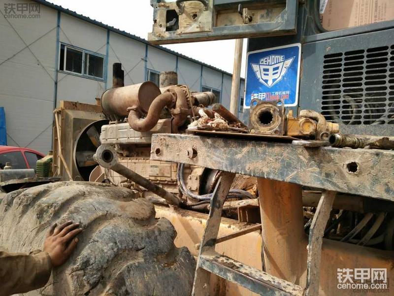

脱开检查静态一切正常,飞轮齿圈也正常,启动后发动机还是发抖。我的天啊,有点搞不懂了,发动机机油和水都正常,声音也很清脆,检查发动机的时候竟然发现风扇叶子断了一片,上苍啊,感谢没有甩到我的散热器上,会不会有人沉停车的时候掰断了我的风扇叶子呢?虽然福尔摩斯不在,可以有监控在,通过回放,从去食堂到回来之间,没有人接触过这个装载机,拆了风扇后一切正常。

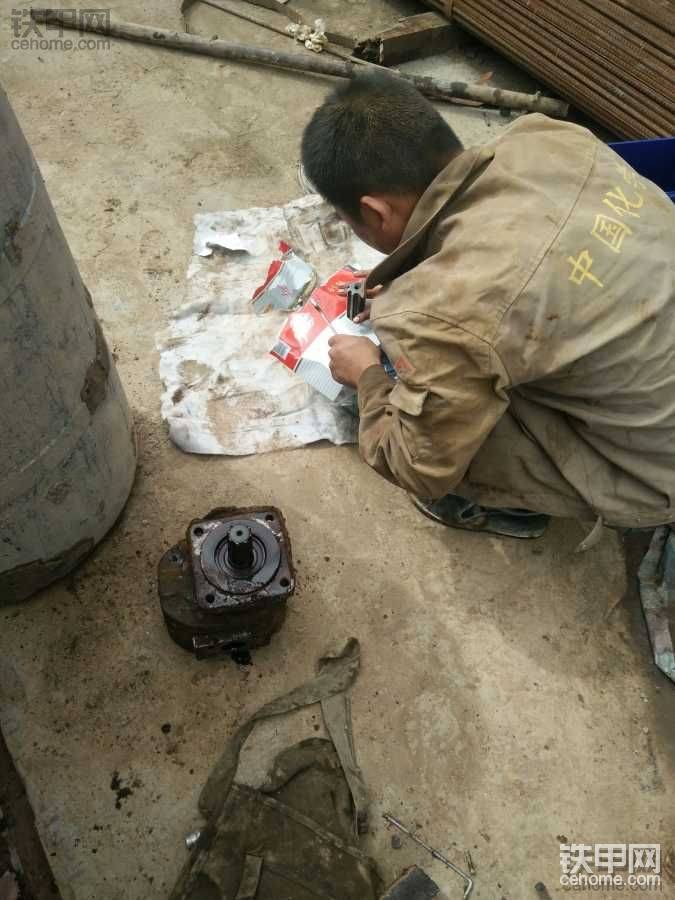

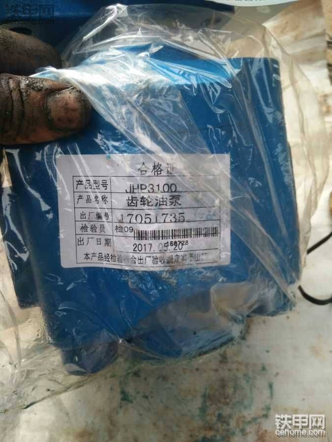

司机尴尬的无语,说不不行换个泵吧,无所谓,变矩器有关系的所有东西都带来了,刚环,轴承,骨架油封和压盘,泵,都带了,此地的配件和工时费觉得比在喜马拉雅山8848的修理费都高,所以只能带了,趁我买叶子之间,他换好了主泵,这就是站在现代卡特身后的小伙,值得点赞,司机毕竟不是修理工,人无完人 ,参加修路的司机都是好司机。
