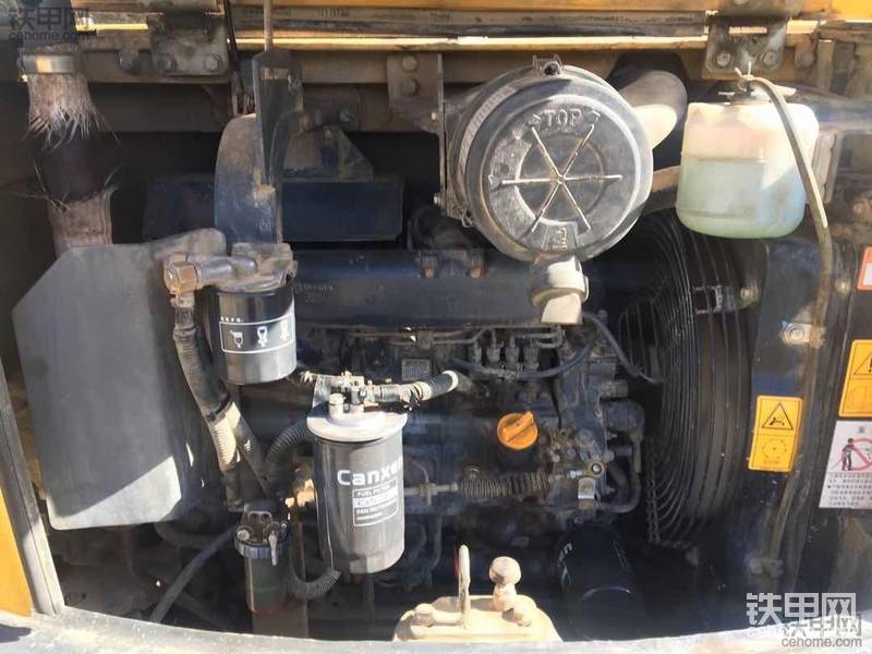

小松56_7,空调有冷风没热风,求大神指教

好的我试试,你也是56吗

把鼓风机拆开看看,驾驶室出风口那一大块黑色塑料全拆下来,肯定能找到原因。不过不太好拆,许多东西,我自己拆过好几次

只有冷风

出冷风的时候肯定出不了热风了

135****4788

大神怎么破

我之前和你一样的机,也是没暖风。打开一看是暖风小水箱上的一个阀漏水,导致线路短路

新车一样,就是没暖风,我的除了基本没尾气,
