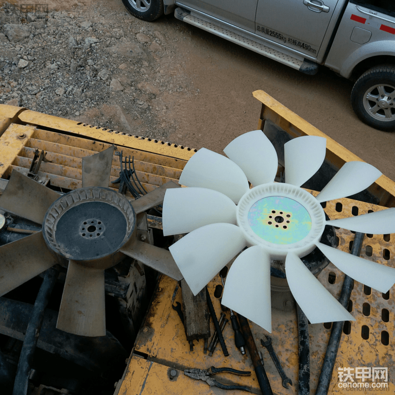

上次柳工205换水箱无货后~找到个厂定做了个铜水箱~水箱换了后~水温得到了控制~情况是打锤油温不过70~水温不过85~但干挖斗就不行~大晴天油温能到80~水温就95往上了~如果不歇歇估计也能整开锅~虽然说正常干活没问题~但我还是想解决这个问题~于是各处咨询方法~有的说加装电子扇~有的说改小皮带轮~还有说边门打孔~终极目的还是加大进风量~有天无事上某宝搜到了改装风扇叶~加多叶片~价格也不贵~于是马上买回来试试~这段时间忙~下午刚好有个空于是就给装上了~期待明天的使用效果~
