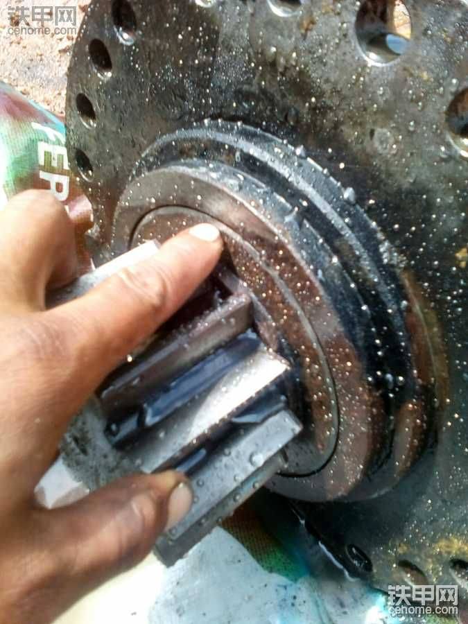

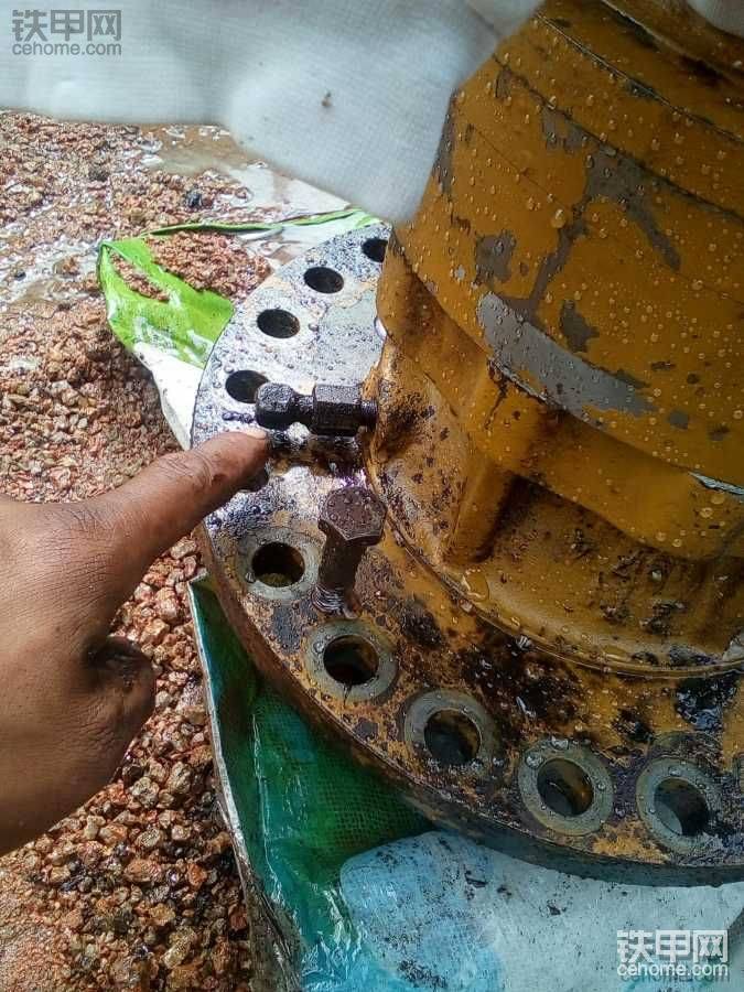

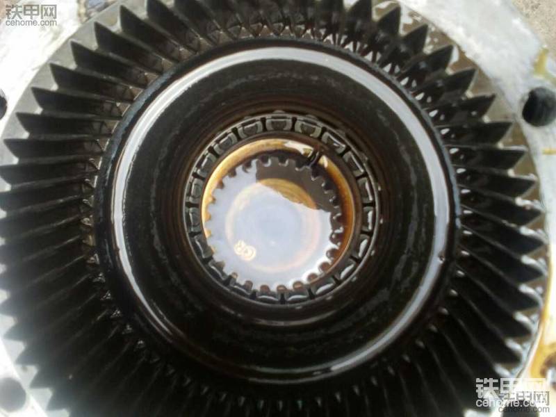

直接进入主题,有的甲友一定遇到过旋转减速箱里的齿轮油会少,转盘下会出现漏油的迹象。在这里说明我说的这种情况是旋转减速箱用齿轮油润滑的这种,这时你就不要考虑别的了。比如加点粘度高的油了就不漏了,粘度在高的油车自身的温度上来它还是会很稀,这么说吧,旋转减速箱用这个方法是没用的,看下面这个图告诉你为什么,用手指的那个地方就是漏齿轮油的地方,那个齿轮也叫立轴,那个缝隙里面有一个欧型圈是密封黄油的,黄油来润滑这口大轴承,黄油是怎么打进去的看第二张图,第二张图手指的地方就是打黄油的地方,打这个地方的黄油一定要小心,不然会给你造成损失!
为什么会有损失?咱回头看头一张图片,手指的里头是口轴承是靠外界打黄油润滑,它的上方就是油封,是来封齿轮油的,这个油封是在齿轮箱里往下安装的,黄油打的太急,和黄油太凝打的太多是会把这个油封鼓下来导致漏齿轮油。
在这里在说一下为什么挖机在水里或烂泥里作业的时候,尽量不没转盘。如果没转盘了泥和水就会从图片1手指的地方进入导致轴承磨损严重间隙过大,间隙过大导致齿轮油封,封不住油,损坏减速箱。

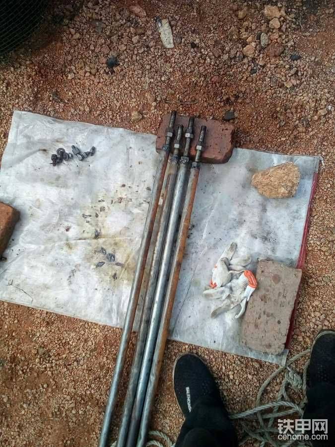

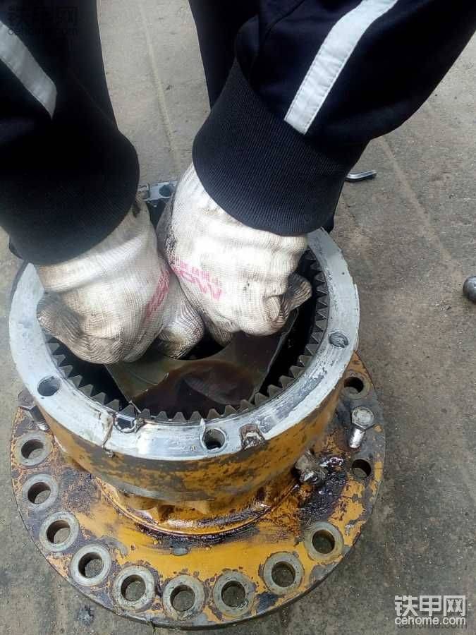

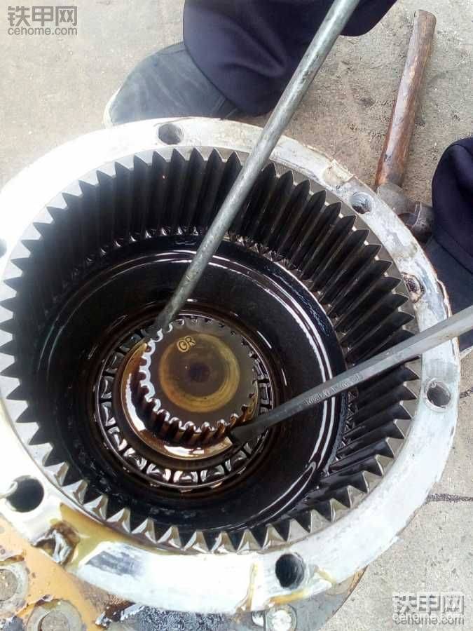

图片4和5是安装是自己做的小工具,没有这个小工具是非常难安装的,因为旋转上有稳丁两个和立轴齿,用这个小工具安装分分搞定,下面在发些随拍的图片自己看。我这次修理就换了上下两口轴承别的都没有坏。
(补充给他打黄油时一定是热车,让车旋转起来打,不要打太多)
