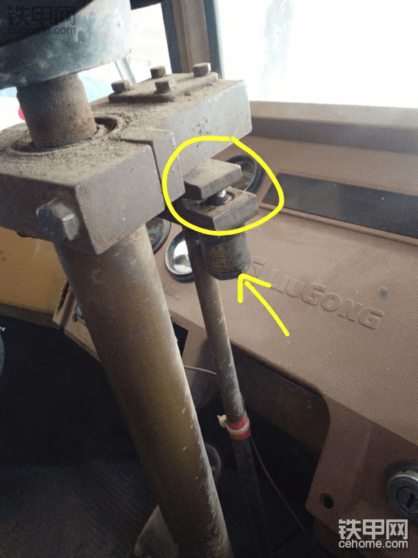

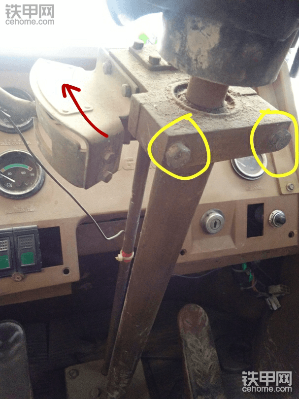

绥德小周
2017-09-12
哈哈……这是一个小问题,调一下档位就可以了。。 图一:把方向盘下面的2个螺丝松开,然后把档位架顺着剪头轻轻往前推一点点,一点点就可以,免得到时候倒档不好进,然后锁紧螺丝。 图二:圆圈内的弹珠上锈,把箭头指的那个螺丝拧下来,给弹珠上黄油,就OK。 基本上这2点做到了,问题应该会解决
