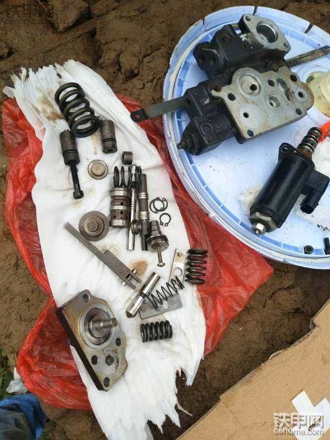

导向轮在前左行走正常,右行走稍快跑偏。中臂单动作出臂快,收小臂慢,收到90度中立稍微有慢停现象,挖掘也无力。

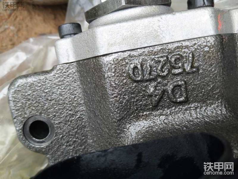

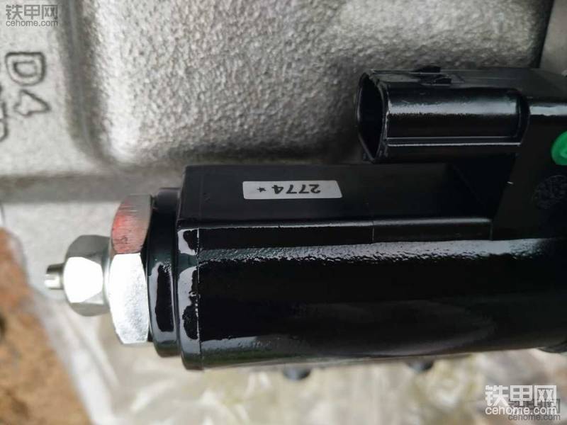

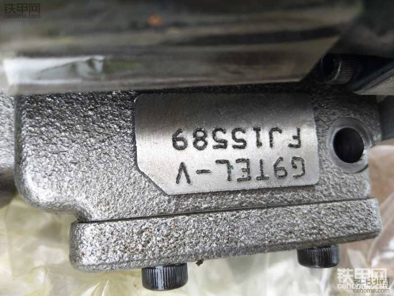

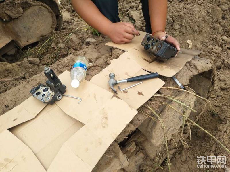

故障处理方法。1,检查机电控制信号正常,2,电压伏数也正常,3,电磁阀组全部清洗过了,直线行走电磁阀更换的新的,小臂可变生电磁阀也不卡。4,先导压力正常,泵压力显示器上看正常。5,调节器外泵原来有一点卡,直接换的原厂新调节器,效果依旧,做平整作业和铲斗配合时收小臂感觉更慢。最后机电AB调整到2就不过,直接熄火了。求高手解答,万分感激
