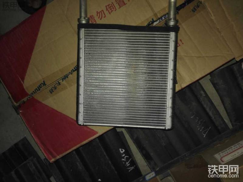

市面上销售的防冻液基本上百分之六十是水,百分之四十是乙二醇,那我们不用防冻液用纯净水代替可以吗?当然不行。防冻液不只是降低冰点,还具有防腐蚀、提高沸点的作用。
如果防冻液液面不足该怎么办?各路专家都会说加同颜色的防冻液啊,我以个人从业10余年工程机械的经验负责任的告诉大家:绝对不行!

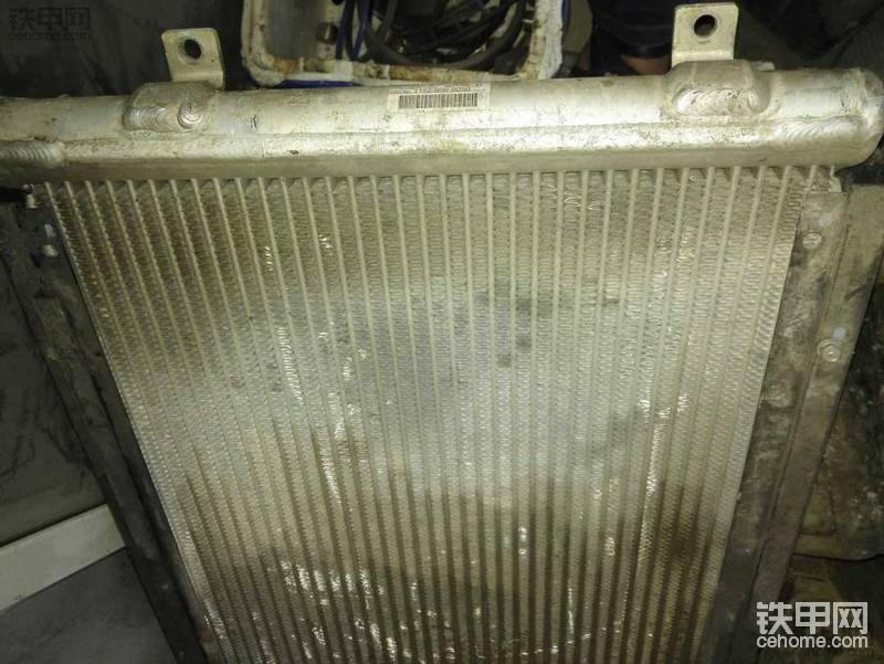

防冻液主要成份是水和乙二醇,水会蒸发乙二醇不会蒸发,如每次水蒸发了就加防冻液那防冻液里面不是乙二醇含量过高?现在散热器和暖水箱都是铝制的,各位甲友是不是没几年都开始渗水了?铝水箱还修护效果不好,如没有漏水只是水液面不足只能加蒸馏水或纯净水,如漏水或放掉一部分防冻液必须加同品牌的防冻液,如果夏天水温高基本都是加混防冻液水箱内部堵塞了,可以在温度高时加大油门看看下水管变形没有就知道了。
散热器渗水和堵塞都是防冻液使用不当造成的,基本都是3年左右的车,厂家和配件商各路专家是不会告诉你的,一个原装散热器上万元,利润大大的。
