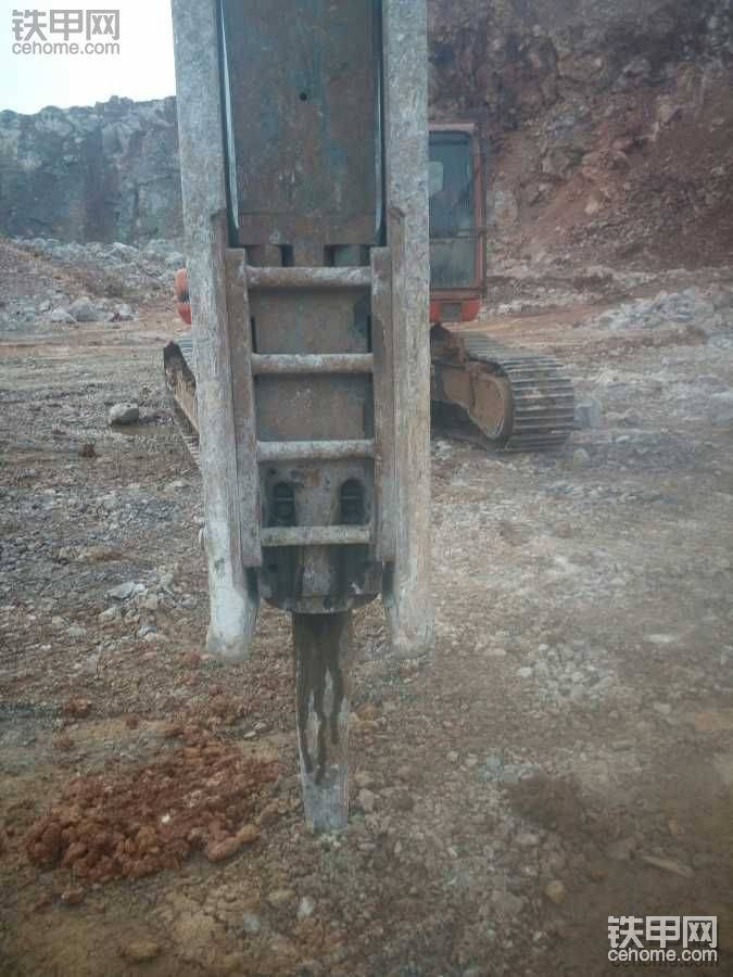

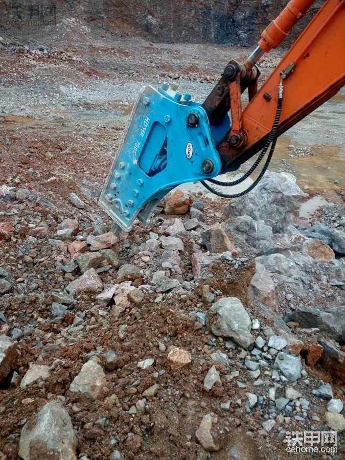

求解,175大锤,锤头是新货,刚开始一段时间是正常的,打了大概半月就开始有延迟了。中间公司给我们换了一个中钢体,换下来的旧的中钢体发到厂家检测,鉴定报告说没有问题,到现在干了又一个多月了,又开始延迟了,氮气充到23左右冷车子能打正常,干一会活只看到油管在动根本打不响,把氮气放到18个又能打响不过越打后面有时候还是会出现延迟有时还会响两声停了又响两声又停了,有时打一会又正常了。反正时好时坏。哪位老师有经验的类似过情况请指点下,万分感谢,欢迎有根有据评论
