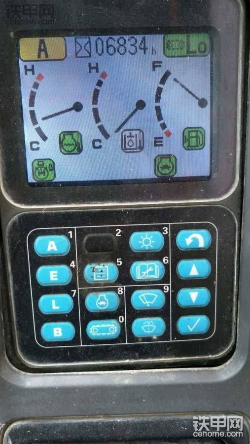

发动机刚大修好仪表上的液压油指针怎么不会动

传感器线路。

仪表不准吧,去年买了旧车

大泵底下的进油管上有个感应器,看看线有没接好

传感器没接

这是液压油温
