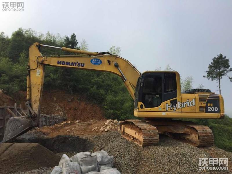

下面来说说现在的座驾PC200-8EO,也就是小松200混合动力挖机,挖机是我们老板2011年底买的,当时整个地区它是第一个买的,然而第一个吃螃蟹的螃蟹却没有让他失望。快六年机机已经13795小时了,我是去年初开始接这挖机的,以前也都是在一个工地干活,所以对它比较了解。这么多年就换过一套油嘴、一个水箱、一副链轨、一个排气筒,N条油管其他的都没动过。

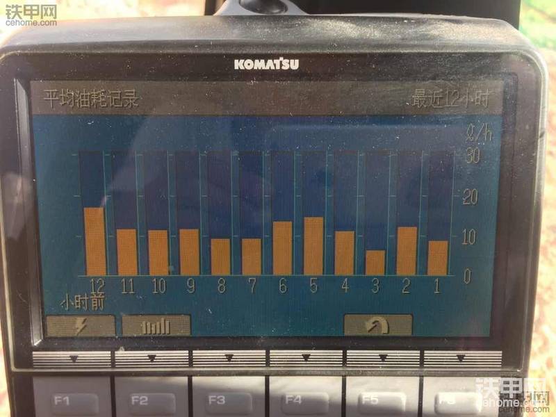

2.省油(混动加四缸肯定省油)

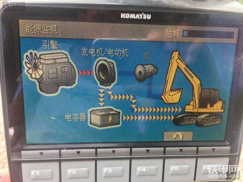

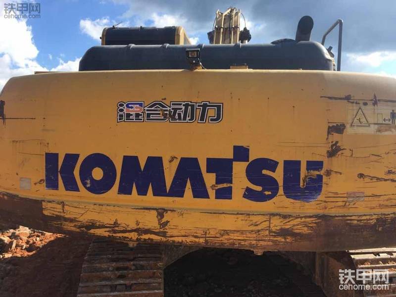

PC200-8MO与PC200-8EO也就是发动机少了两缸多了一个发电机,旋转用电机驱动和一个高压电容器,混动挖机外表两侧有Hybrid字样,配重上有混合动力字样,其他的都一样,连配件都是通用的。
