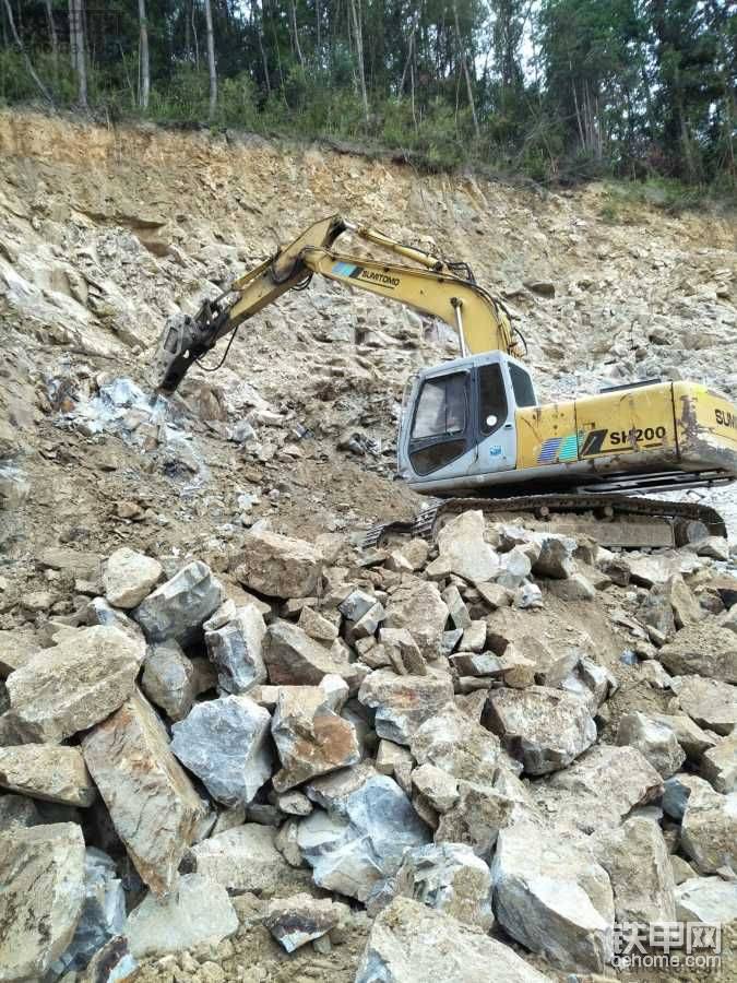

这老兄连续打炮头2-3分钟

中间哪怕停几秒也对挖机对锤都好。

不好

打一下停一分钟

我就记得说明书上说不要超过30秒

连续打击不要超多一分钟

一分钟你就停一下动一下动作什么的对挖机要好点

破挖机没事,2-3分钟'有停顿几次,动动问题不大。住友A1A2机器打炮很爽,一个泵也就万把块。

产生高温,活塞容易拉伤,影响锤子寿命,

烂挖机无所谓
