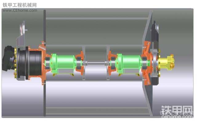

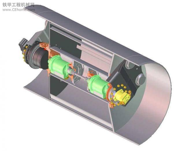

宝马四代压路机钢轮激振系统3d图
phoenixre
2018-03-11
双偏心块,4轴承,一台车要4个偏心块,8个轴承。某些牌子为省钱,少了一半回复(0)
压路机-88
2011-08-26
"振动轮这块本来造价就很高,一个振动轴承价格就在八九千元甚至达到一万多元。" 好像不要这么贵吧。
phoenixre
2011-04-26
以前2代是波克兰的行走马达,都啥年代了,早换了。
xiaolang11
2011-04-25
宝马格现在怎么没有用PH的行走马达了,改成液压马达带减速机。
71106535
2011-04-23
这个怎么装配呢?两个振动块中间的联轴器是不是应该用万向联轴器?振幅能不能调节?
沐浴阳光
2011-04-19
回复 4# phoenixre 振动轮这块本来造价就很高,一个振动轴承价格就在八九千元甚至达到一万多元。回复(0)
phoenixre
2011-04-19
还有轮边减速器,其实楼主想表达的是一个钢轮两个偏心块,4个轴承,造价较高而已。回复(0)
沐浴阳光
2011-04-19
行走马达,行走支承,振动马达。
jixietaiji
2011-04-19
好图!此图设计比三代好吗?这个振动块不一样啊!
