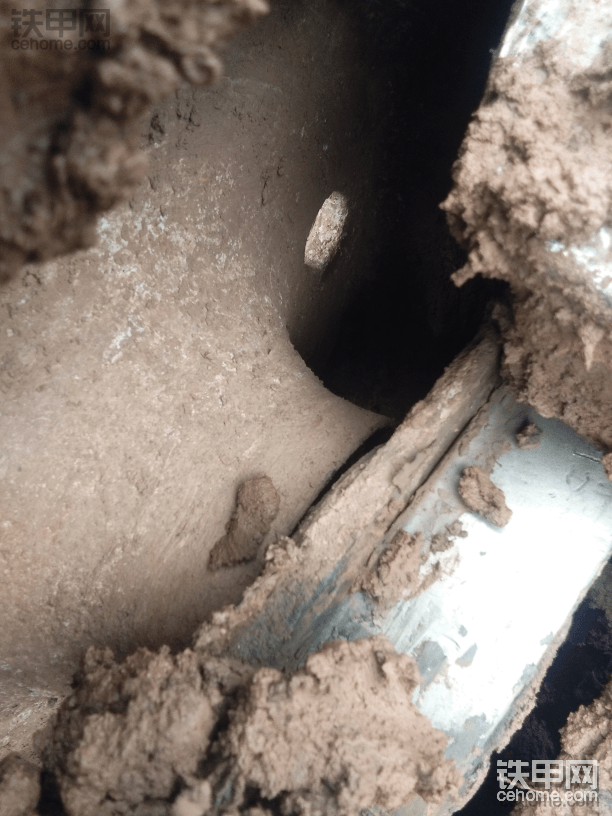

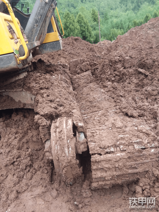

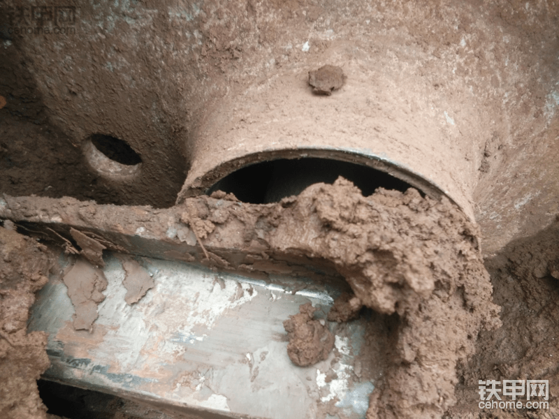

唉。链条也要换了,至少3万块
181****4787
2017-08-18
谢谢了师傅,还在等配件,换导向轮
江苏启洋机械
2017-08-18
微信用户_O3j470
2017-08-18
把车移到平土上,然后把链条带上,把链条竖起来,把托链轮上的土弄掉,再慢慢的挪,挪到中间放下来,先上齿轮这边,往齿轮这边走,用斗在上中间(这个得操作才能知道了)最后就上导向轮,打黄油,完事
进坑
2017-08-18
引导轮都这样了还不换 先上驱动齿 黄油放了好上
