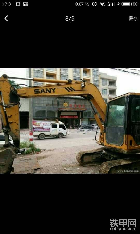

大神救救,三一75-8做一会工作,动作就慢了,

不拖机不憋车,不黑烟,热机动作慢,,散热网洗得很干净的,晚上开机正常,是不是内泻内漏啊?搞要多少钱
