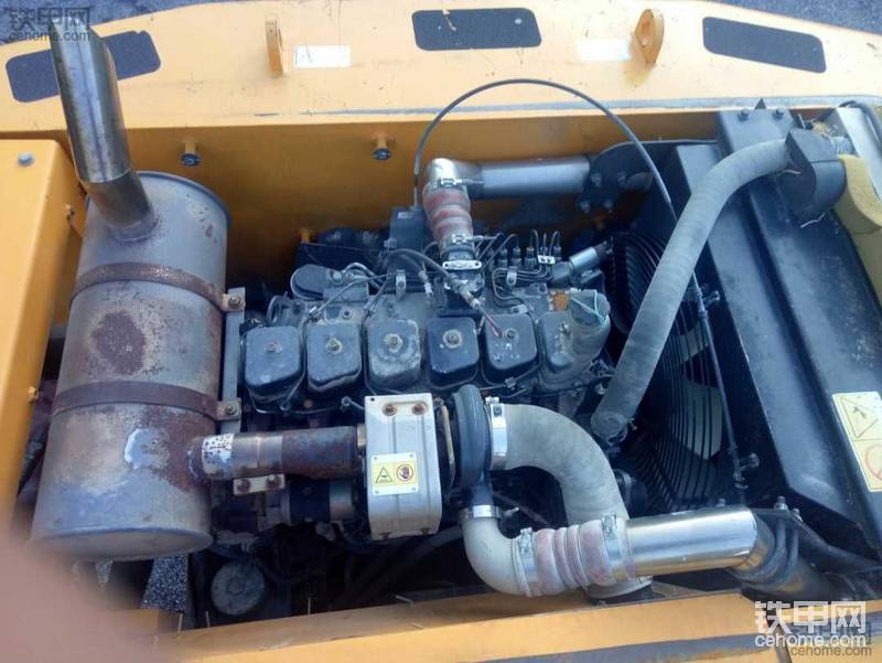

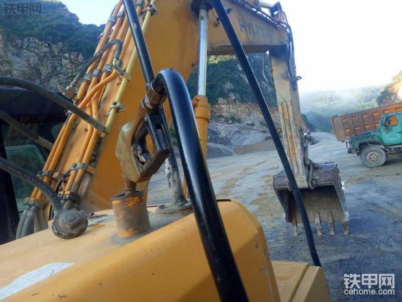

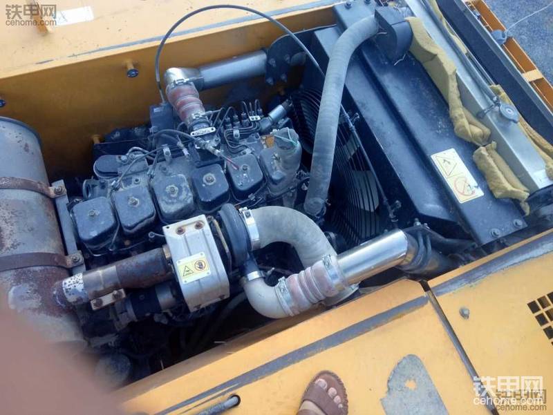

根据这几点经验买了这台现代225,3年了大件都没怎么换过!观察挖掘机大臂和小臂有没有出现裂痕,焊接过的痕迹,如果出现裂痕,证明机器以前干的工况比较恶劣,机器受损严重。这样的机器即使买回来,也不好打理。观察各个油缸有没有磕碰的痕迹,如果出现磕碰,证明机器曾经受过严重的损伤,油缸会不停地漏油,即使换上新的油封也会在短时间内继续漏油,所以在购买二手机器的时候,检查油缸也是很重要的。检查四轮一带,首先观察驱动轮、引导轮、支重轮、托带轮和履带是否磨损严重。其次检查链条是不是原装的,在链条上面有个标志,如果这个标志和机器的信息相对应,说明链条是原装的,如果不相符,证明链条被换过,机器可能磨损较严重,所以要慎重购买,最后还要检查两个行走马达,是否在行走过程中转速是一样的,如果一个快一慢那就证明有问题,履带和各个工作轮也是仔细看一下,把车子支起来看看下排支重轮是否磨损严重,因为维修底盘的费用也很高。发动机俗称挖掘机的“心脏”,所以在购买二手机器的时候一定要仔细检查发动机,试车的时听发动机有没有噪音,动力是否强劲,工作的时候是否出现掉速现象,同时也可以进入到系统观看,看下排气是否排气量较大,如果排气量偏大就证明发动机工作时间偏长,需要进行大修,另外,观察启动发动机时是否出现冒蓝烟,启动以后还没开始干活就出现冒烟想象,则证明发动机有烧机油问题。
